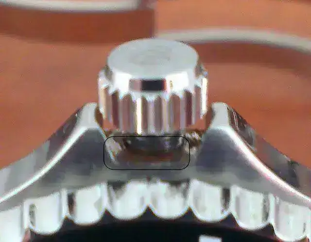

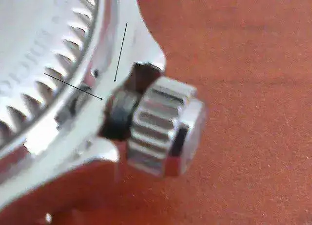

Me he percatado en las últimas semanas de la aparición de cierta "corrosión" en mi Odisea, en la base de rosca de la corona.
No he sido capaz de sacar mejores fotos pero creo que se nota bien, sobre todo en la segunda.
¿Qué sugerís?
Gracias de antemano y un saludo.
¿Te has bañado en el mar y luego no has lavado el reloj con agua dulce? Esa puede ser la razón
Tiene pinta de ser lo que te dice el compañero. Hay que endulzar bien los metales después del mar.
Me pasó igual con un 007 despues de unas cuantas inmersiones, y eso que lo endulzo siempre... la sal es muy cabr#@$%
Lo quité frotando con un palilloy alcohol y no ha vuelto a salir.
(Perdon por el doble post)
Hace años que me quito el reloj hasta para ducharme.
Así que inmersiones: 0 (ni en salada ni en dulce).
Vivo en zona húmeda y costera (Rías Baixas). Lo más parecido a lo que comentáis sería mi propio sudor pero me parece excesivo que a un reloj de calidad media (media/alta) le pueda pasar algo así por el mero sudor.
Anyway... agradezco los posibles diagnósticos pero estoy más interesado en las soluciones 🙄
Gracias
___EDIT: Probaré lo del alcohol a falta de otras sugerencias___

Yo tampoco lo entiendo, personalmente tengo tres diver (seamaster,odisea y seiko) y no los uso para bucear porque para eso tengo el ordenador, pero si por cualquier circunstancia tuviera que bajarlos, no dudaría en hacerlo y desde luego en verano no tengo ningún problema en nadar y bañarme con ellos, eso si, el tema de la estanqueidad lo llevo a rajatabla y antes de iniciar la temporada de baños, los hago el correspondiente test y cada vez que los meto en agua salada los lavo y enjabono para evitar problemas.
Es un lugar propenso a la acumulación de porqueria, prueba a frotar con un cepillo de dientes agua y jabón, probablemente no sea oxido.
Si no se empaña, casi seguro que no hay problema con el agua. De todas maneras es normal que esa parte tenga algo de óxido, pues es donde queda el comienzo de la corona.
Para quedarte mas tranquilo, no estaria mal que te hicieran la prueba de hermetismo, (no suele ser cara )
Saludos.-
No creo que sea una gran idea frotar con AGUA Y JABON justo ahí con la corona abierta.
Aunque no soy experto tengo un Odisea también y me parece sorprendente. Quizás un buen pulido lo solucionaría en un relojero de confianza, que también pueda diagnósticar los motivos, pero realmente no me parece normal en un reloj de esta calidad
