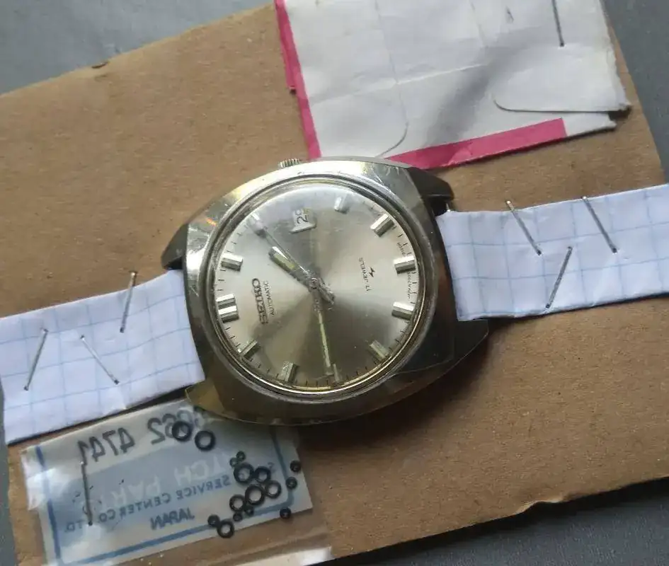

No quiero entrometerme más en el hilo del compañero que presenta sus dos japos, así que abro el mío.
Como habréis visto allí, se ha presentado hoy antes de lo previsto un paquetito de Italia...que enseguida he abierto.
(Curiosa y divertida manera de preparar el envío, con una Nato de papel! 8o )
En cuanto la jefa se ha ido con el peque a la piscina, me he puesto manos a la obra. La idea era pulir plexi y limpiar un poquito la esfera.......

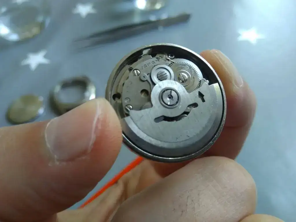

Aunque funciona correctamente, la vendedora ya me dijo que le vendría bien una revisión (que yo no haré, no tengo los conocimientos). En el movimiento, justo encima de la "n" de Japan se aprecia un roce, que al agitar el reloj para cargarlo, ya se notaba algo suelto.

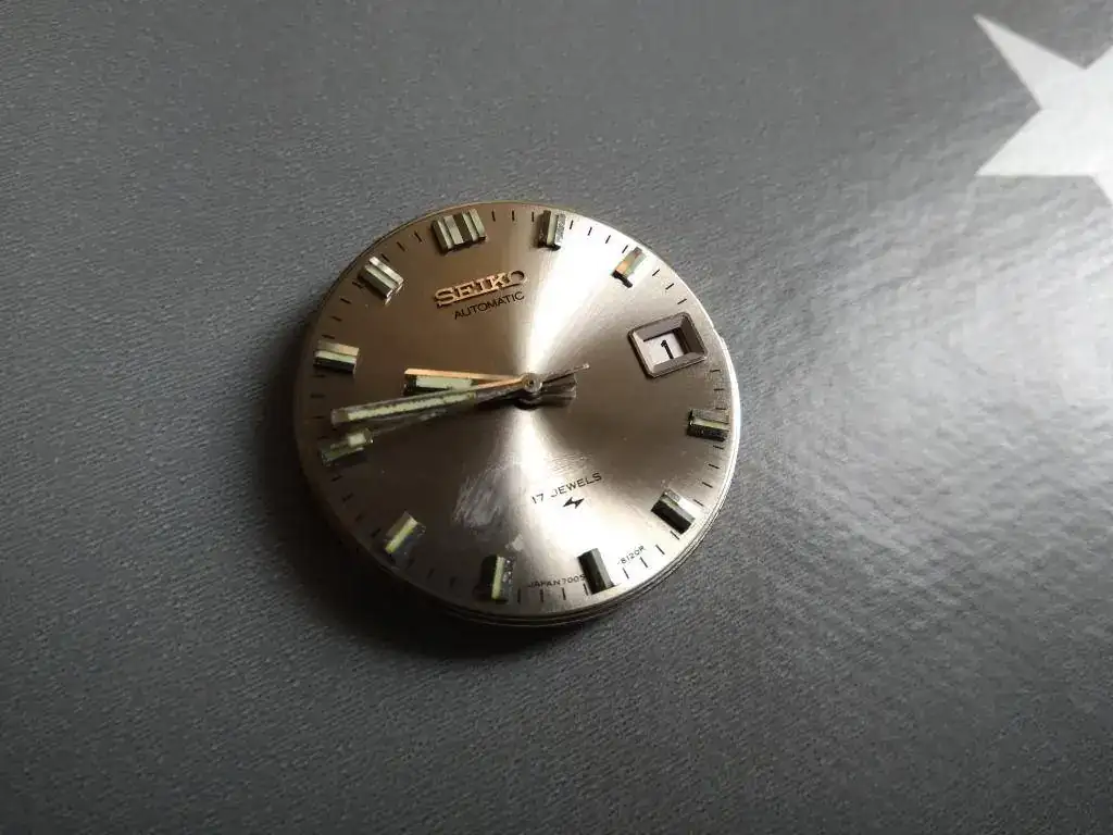

Pues cuando he ido a limpiar unas pequeeeeñas manchitas en la esfera con un bastoncito de los oidos humedecido en alcohol....
...la he jodido. Las manchitas han salido sin ningún esfuerzo, pero han quedado como esparramadas.
Cuando froto con un bastoncillo seco se queda ahí.
No se qué hacer....

De perdidos al río como dicen en mi pueblo. Frota con un bastoncillo humedecido en agua (igual mezclada con algún desengrasante mejor).
Y si no lo consigues, pues lo dejas tal y como está y te pides un dial por la bahía.

Vaya. La has jorobado porque a una esfera con efecto soleil, al llevar una capa de laca, si le das con un producto abrasivo como el alcohol, dañas esa capa, le quitas el brillo, y lo fastidias todo.
Osea. Te la has cargado para siempre.
La masa oscilante roza porque tiene flojo el tornillo de apriete del eje. Intenta apretarlo un poco y mira si mejora al hacer el giro. Observa también si los tornillos que sujetan el automático están bien apretados.

La mejor manera de quitar manchitas en la esfera es con el palo de boj; a su falta puede servir uno de naranjo que también es duro y no araña. Y sin apretar mucho, si no sale pues no sale.

He toqueteado la masa oscilante (me han enviado una de repuesto junto con el reloj, cosa que no esperaba) pero parece estar fija. Pero si, algo toca.

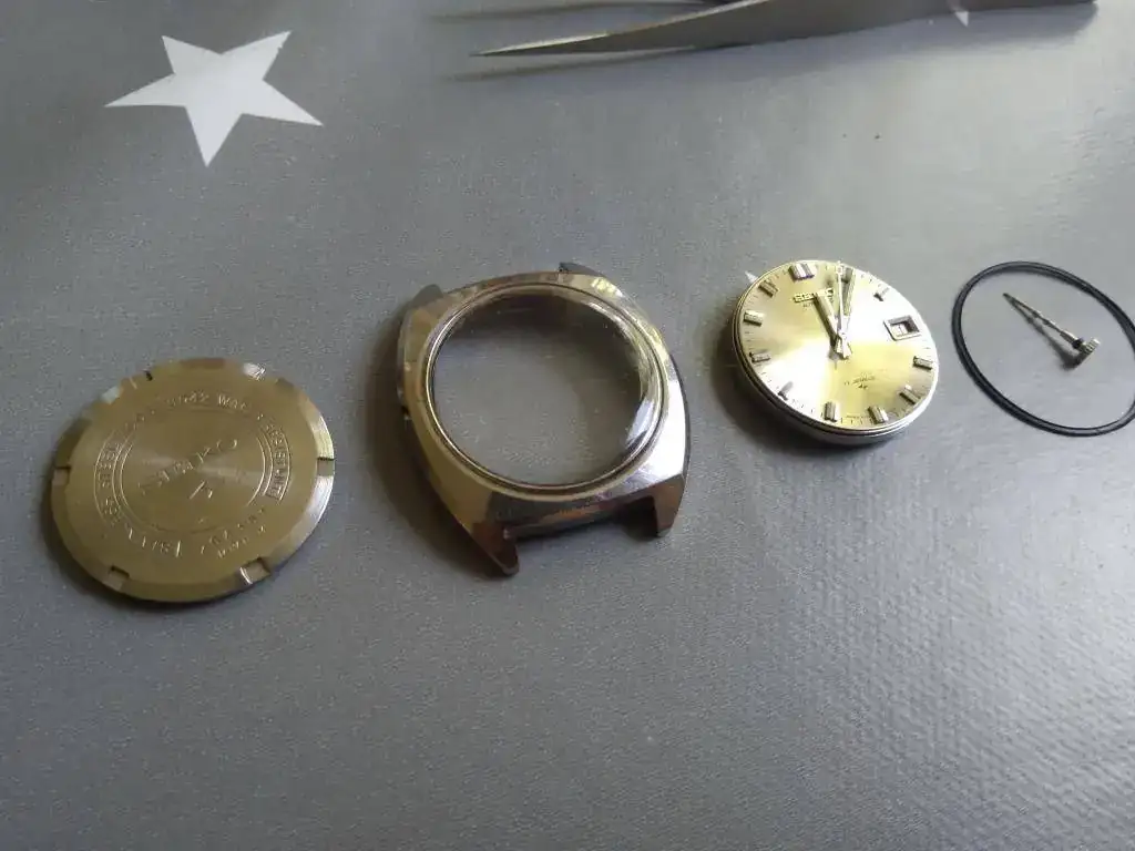

Probablemente pueda enviarla a restaurar, pero probablemente cueste más que los 53€ que he pagado por el reloj. El siguiente paso será sacarla del reloj y mirar de retirar toda la capa protectora esa que se me derrite, intentando que quede un acabado uniforme.
Desconozco si esa capa es protección o es para conseguir ese acabado “soléil” que comenta el compañero.
Como veo que el alcohol la derrite, quizás lo suyo sea sumergirla en alcohol y retirar esa capa con un cepillo o pincel.
Cambiar la esfera lo dejo como última opción.

No hagas eso que te lo vas a cargar del todo. Si lo que se ve son las manchas que tenía, empapa un palito de algodón solo con saliva y pásalo suave por la mancha, a ver si se quita y queda mejor. Naturalmente si ha perdido laca eso no lo vas a recuperar así, pero a lo mejor no se nota tanto como ahora.

No la toques más. No conseguirás nada bueno. Si quieres quitar toda la capa de laca y las grafías que se irán con ella simplemente métela en agua tibia con algo de jabón de las manos o KH7 y le pasas un cepillo de dientes pero yo creo que quedará peor. Yo la dejaría tal cual y, en caso de gustarte mucho, buscar una esfera sustituta mejor de un reloj hecho polvo por dentro que seguro que te costará menos. O también dejar ese para "pruebas" y buscarte otro que te agrade, que los hay a patadas. Seiko hizo infinidad de modelos con el mismo movimiento. Cambiaron caja, agujas, esferas, índices, .....

En esa esfera no funciona el truco. Cuanto más se la toque peor quedará. Ha perdido parte de la laca y eso no se compone de ninguna manera.
