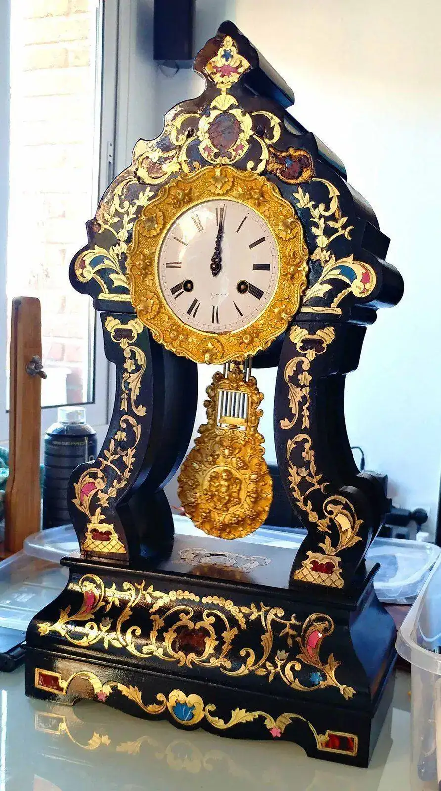

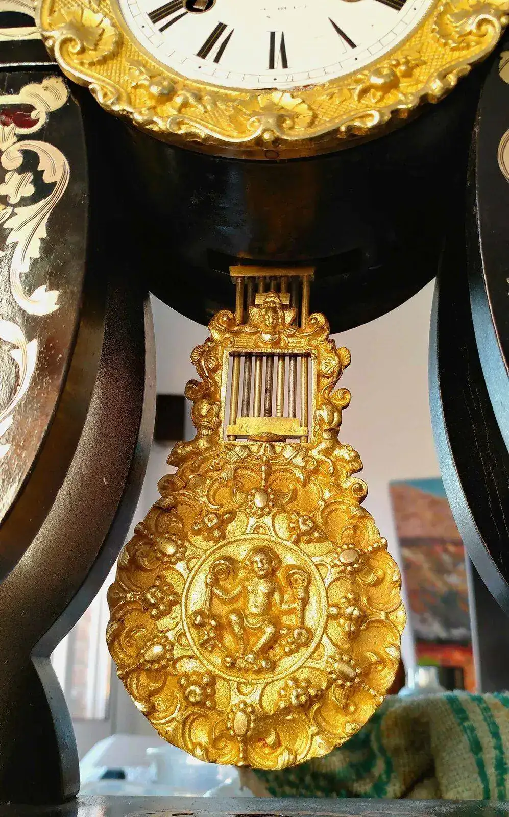

Acabo de adquirir este portico, ya lo he desmontado, desmontada la maquina , lavado y engrase, y ligera limpieza del mueble, funciona perfectamente.
Tiene un par de faltas en la marqueteria de laton, que disimularon con pintura.... lo he respetado porque no me siento capaz de crear estos dos recortes de laton.

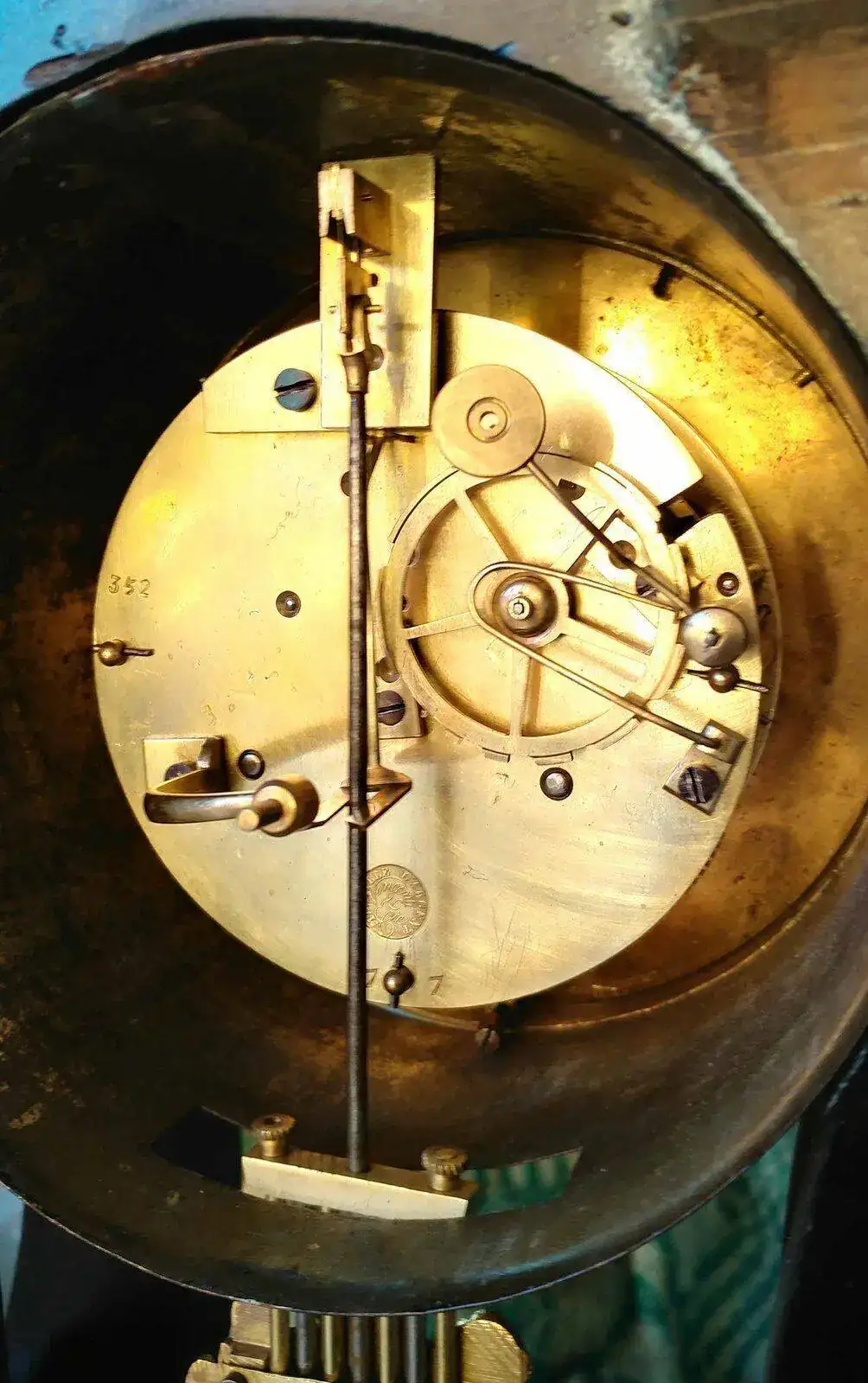

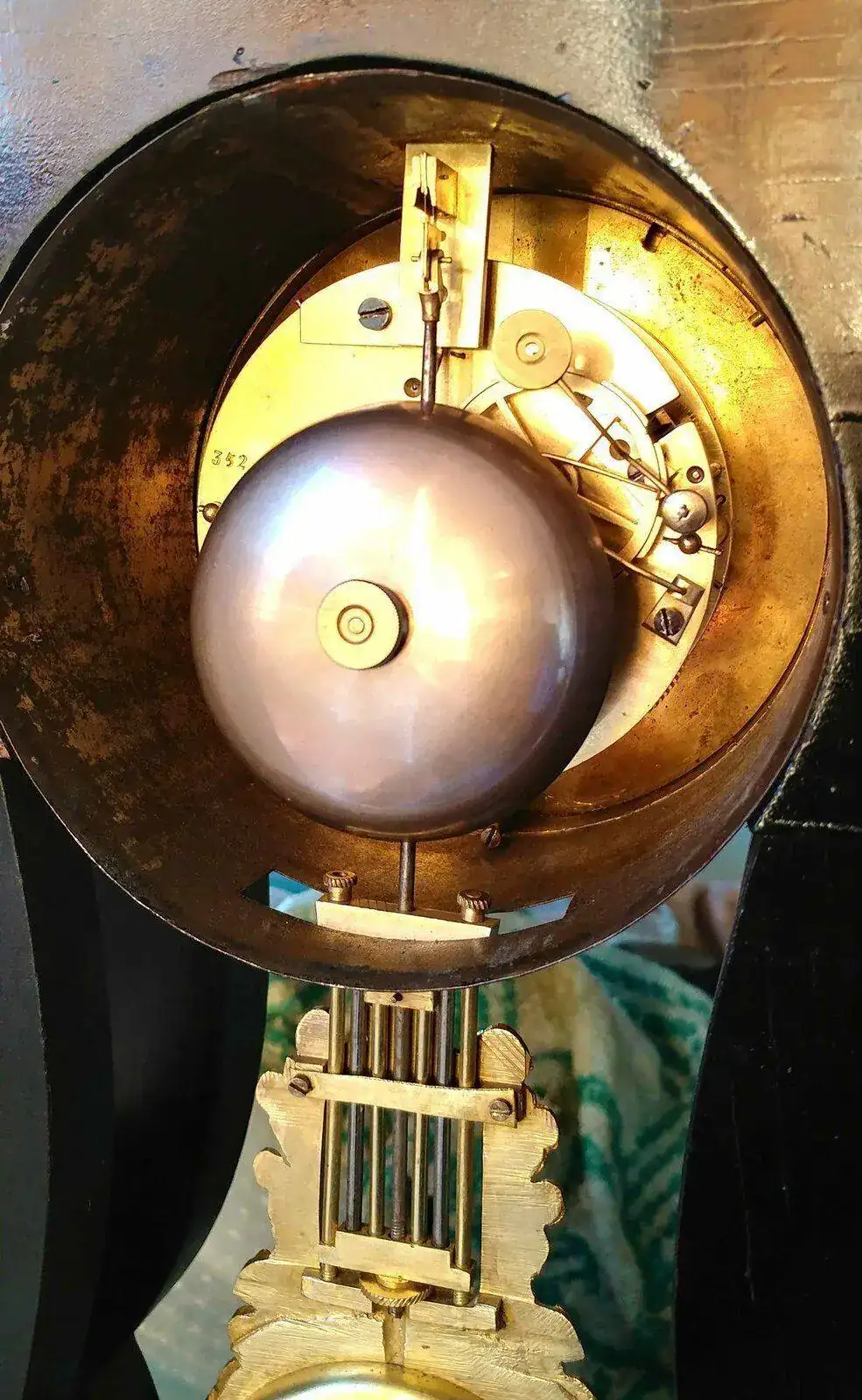

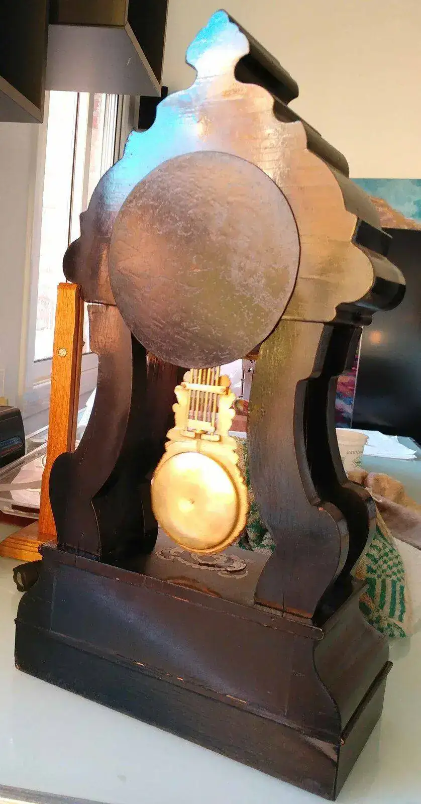

Es una maquina paris convencional, no brocot. El ajuste sólo está en el péndulo.
Tiene tambien muelle para amortiguar el retroceso del martillo de la campana.
Toda ella metida en un tubo metalico con tapa trasera, i solo una ranura inferior para el pendulo.

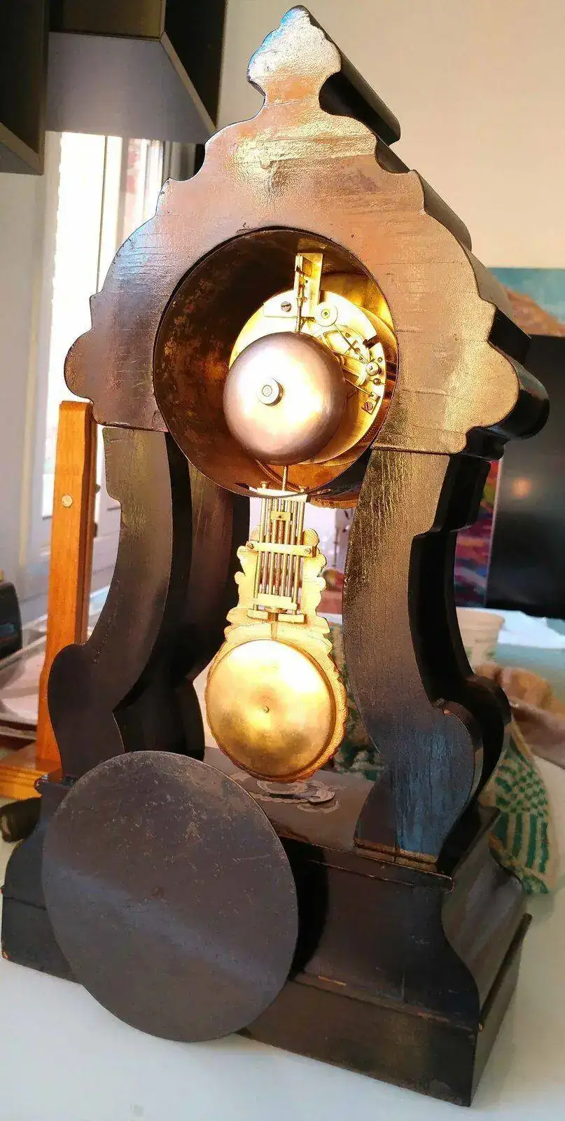

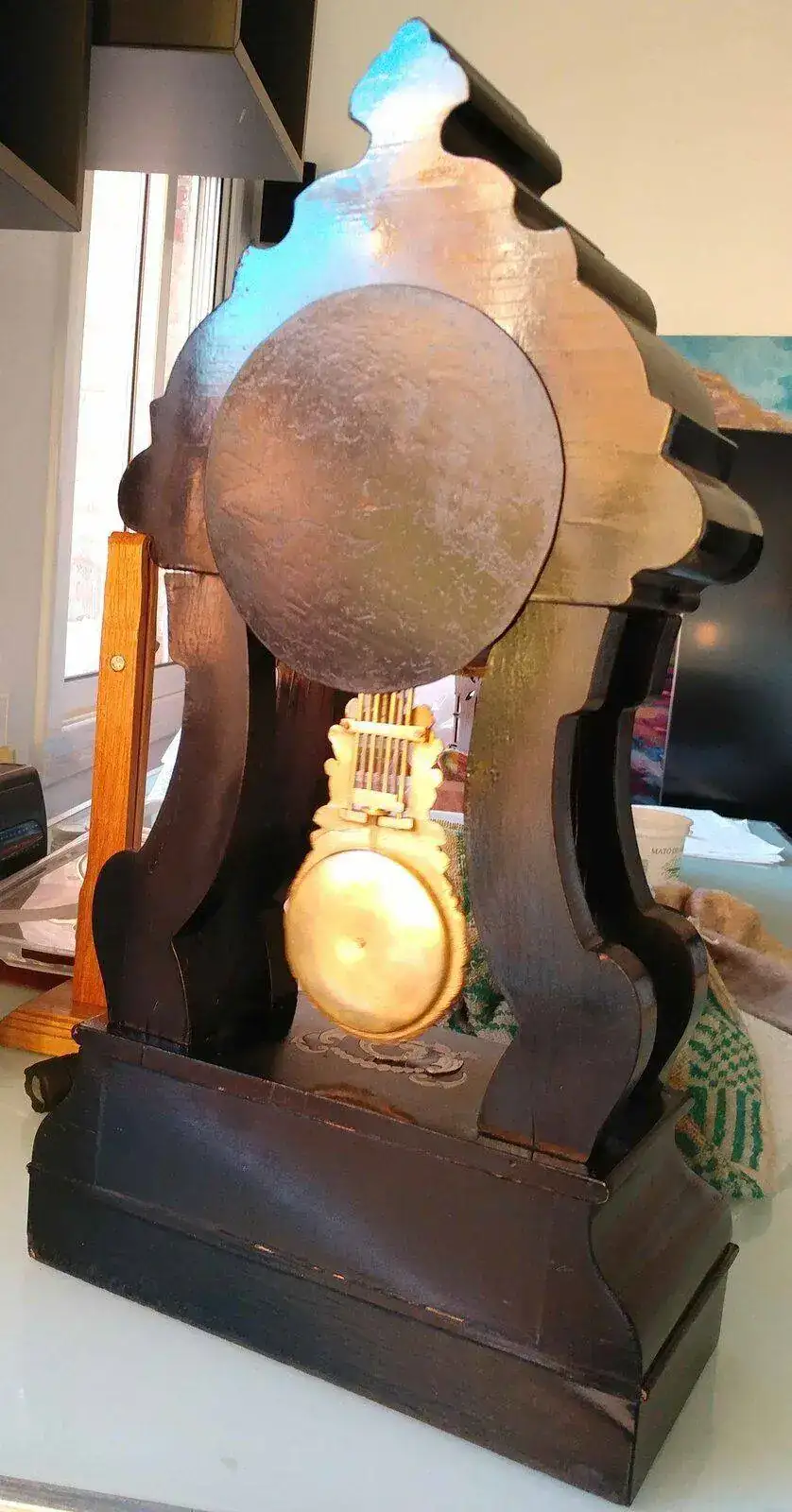

La maquina no la volvere a desmontar, pero si os mando fotos de su parte trasera, con y sin timbre. Por cierto me ha soprendido la musicalidad de la campana, con un timbre nitido y cristalino.
Tuve que cambiarle la suspension ya que estaba rota.

Hola,muchas gracias por las fotos,no tengo ni idea de mecanismos,pero,este se ve que es de calidad y
buen reloj,
Saludos Alvaro
Casi todas las máquinas París tienen mucha calidad.

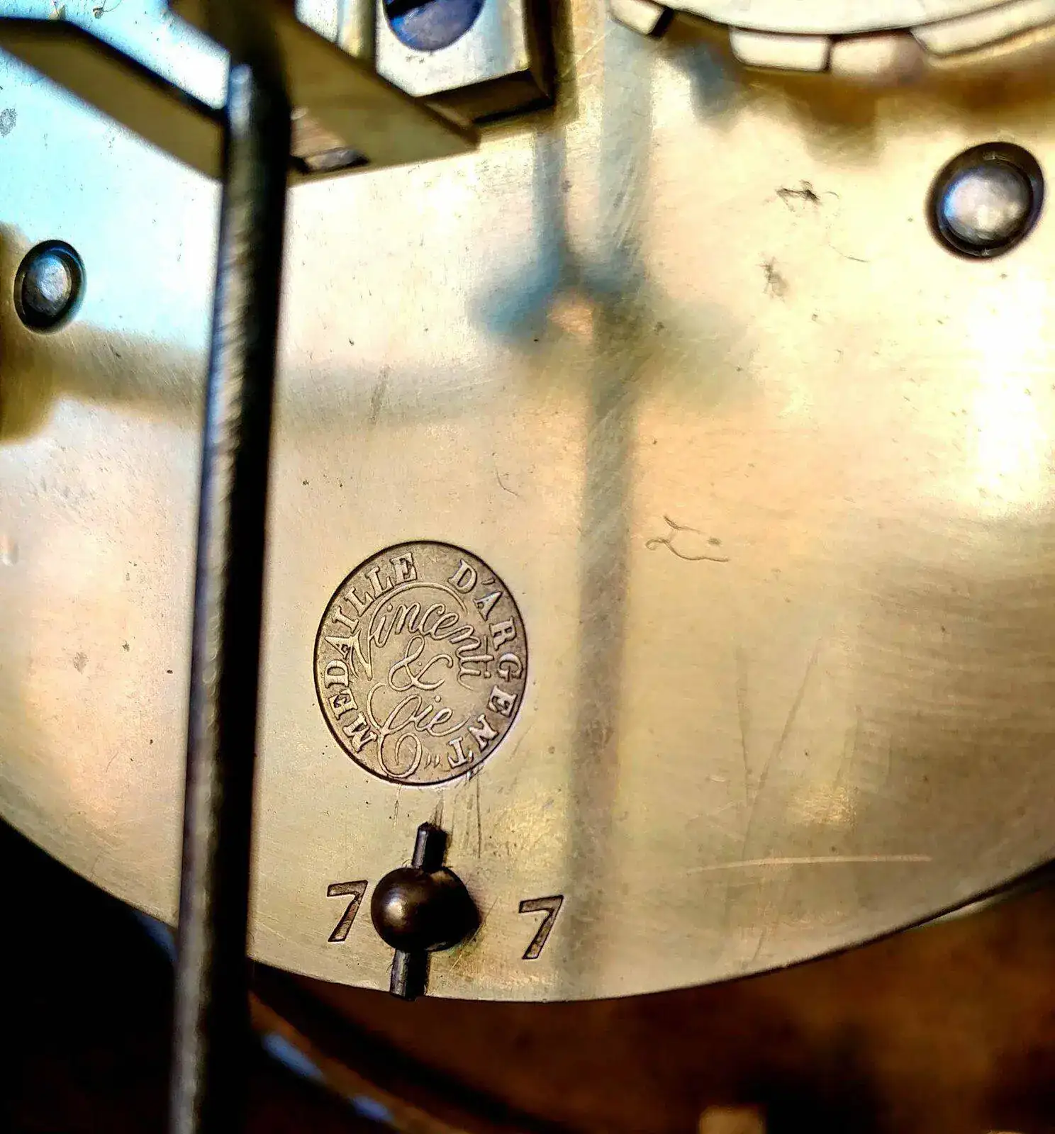

precioso reloj el fabricante es muy bueno vincenti & cie dime que piezas de laton te faltan y te digo como se hacen..saludos
