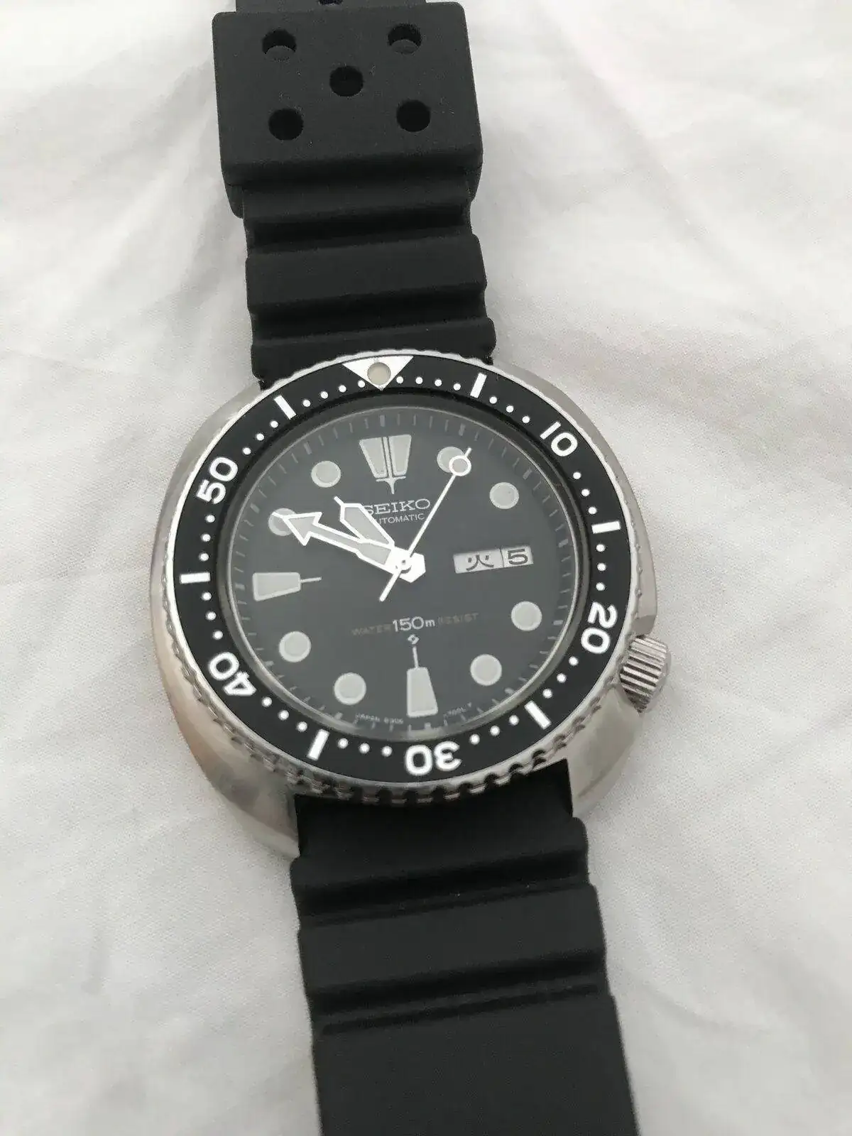

Hola,
me acaba de llegar desde Japón este 6306-7001. No soy un experto pero me parece que todas las piezas son originales.
Según el número de serie es de abril del 1979.
¿Que opináis?
Aprovecho para preguntaros por un buen servicio técnico especializado en Seikos vintage en Madrid.
Gracias!

Tiene buena pinta , sobre lo otro no te puedo informar 🙂 Saludos !
Todo original menos el caucho, deberÍa ser una GL831. Una pena las agujas, que tienen algo de "moho" por humedad. Le haría un buen servicio, ya que si ha entrado humedad puede haber afectado el movimiento, y así compruebas que es un 6306 y no ha sido sustituido.
Esos movimientos tienen hack de segundero a diferencia de los 6309.
No es una máquina muy complicada, cualquier relojero que no sea el típico cambia pilas te lo puede hacer, Herminio Jiménez, Unión Relojera, Chrono world, Servicio relojero en calle luna , ..... , o tb. se lo puedes acercar al maestro Francis en Tarancón.

Tiene muy buena pinta, si mueves la masa un poco, podrás ver en el puente el número de movimiento
Es el correcto: 6306

Magnífico hayazgo! Yo lo veo estupendo, y si algún día te cansas de las manchas del lumen se puede cambiar.

Yo lo veo bien conservado , que lo disfrutes mucho.
