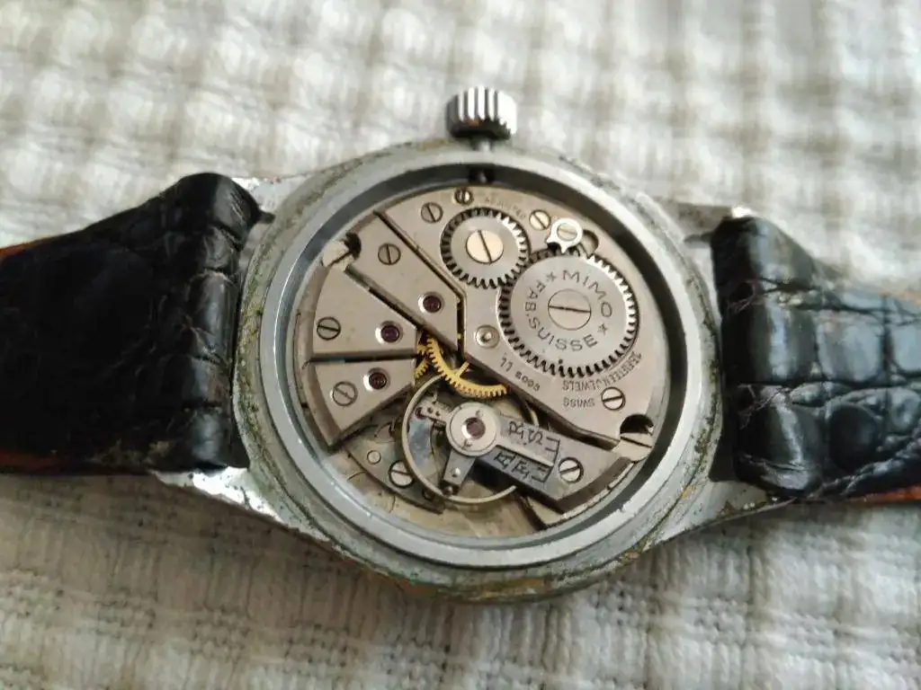

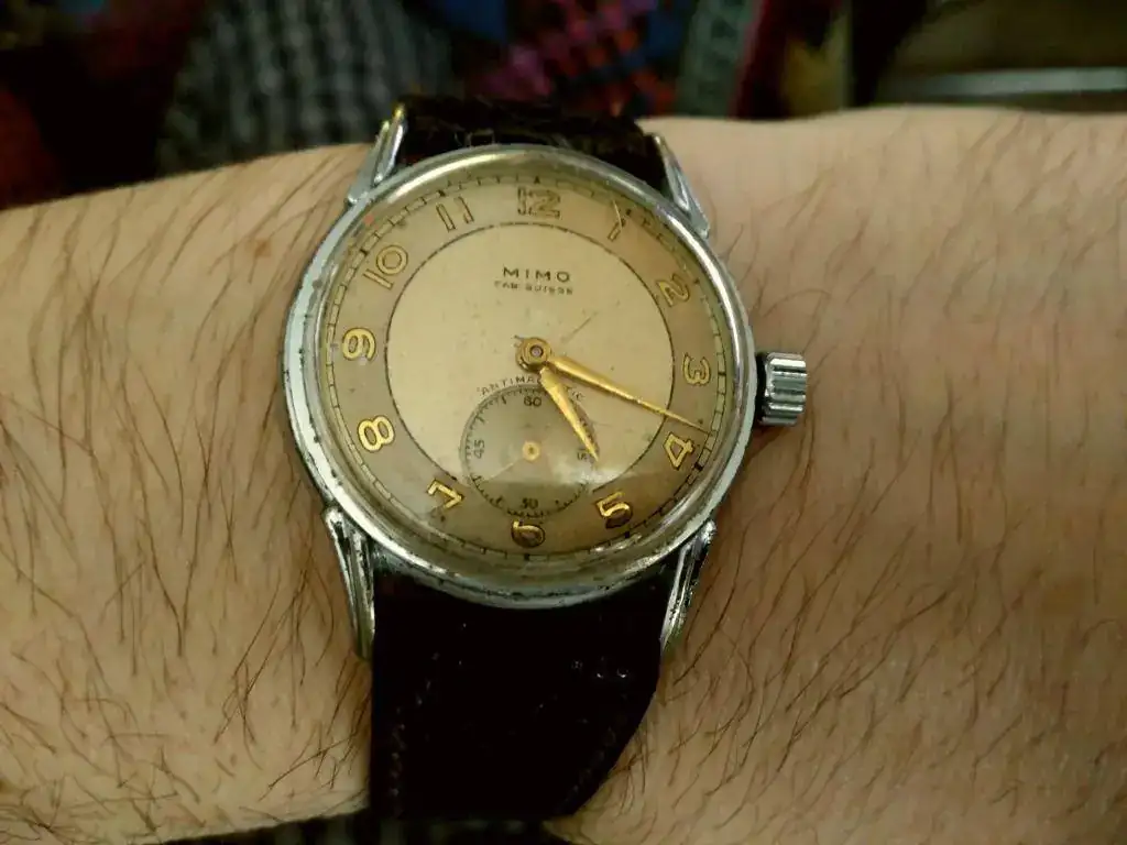

Buenas tardes, os muestro fotos de mi Mimo, supongo que años 40, con esfera de dos tonos, números y saetas doradas. Para mi gusto, precioso. El estado es bastante bueno para su edad, lo peor es el cristal, con alguna que otra raya. El movimiento funciona perfectamente. Por cierto, a ver si alguno sabe de qué calibre se trata. Se parece un tanto al AS113, pero no sé... un abrazo
Por el corte de los puentes, yo te diria que es un Unitas... Probablemente de la familia del 176.

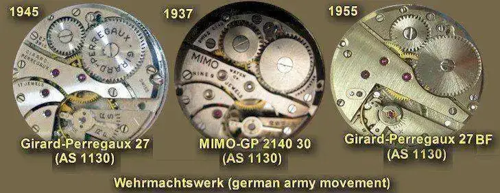

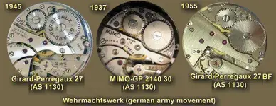

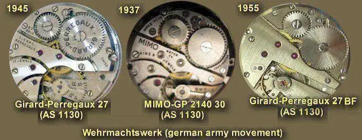

Gracias por la ayuda. En Google encontré alguna información de movimientos parecidos de Girard Perregaux. Los podéis ver en la siguiente imagen. El mío es parecido, pero no igual.
Sin ninguna duda, el tuyo no es un AS1130.
Por eso he puesto esa imagen de los Perregaux Uno de ellos es el movimiento del reloj que está en el enlace facilitado escuetamente por cesscat El movimiento de ese reloj no es como el mío, aunque sea parecido.

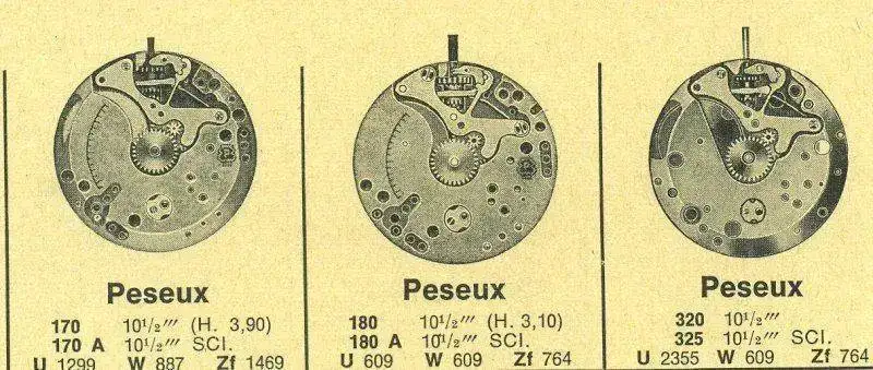

He visto muchos anuncios de Mimo con Girard Prregaux montados, con Peseux 180 que tienen un aire a ese calibre. Pero no entiendo demasiado.
Así que es una conjetura más...
como diría D. Luis,, una foto de la cara oculta tras la esfera....

Si tienes ocasión, que un relojero retire agujas y esfera y nos haces un par de buenas fotos de la parte del calibre que cubre la esfera. Allí tendremos el DNI de la manufactura. Aprovecha para medir el diámetro y quizá retirando el puente del volante también aparezca algún logo y número.
Buen día amigo cesccat; recuerde que los cortes de los puentes a veces engañan y por eso como usted le pide es lo correcto= VER EL RTE. DE TIRET???
MIRE EL CAL. PESEUX 190 y lo convencerá!!!
Un abrazo y hasta pronto.
Luis desde Argentina
gracias señor Luis por su experta participación. Precisamente encontré una linea conductora que me llevó a Peseux 190 pero no vi seguridad y la desestimé. Tras su info, compruebo detalles y parece que concuerda todo.
Gonzalez, comprueba el diametro si coincide.

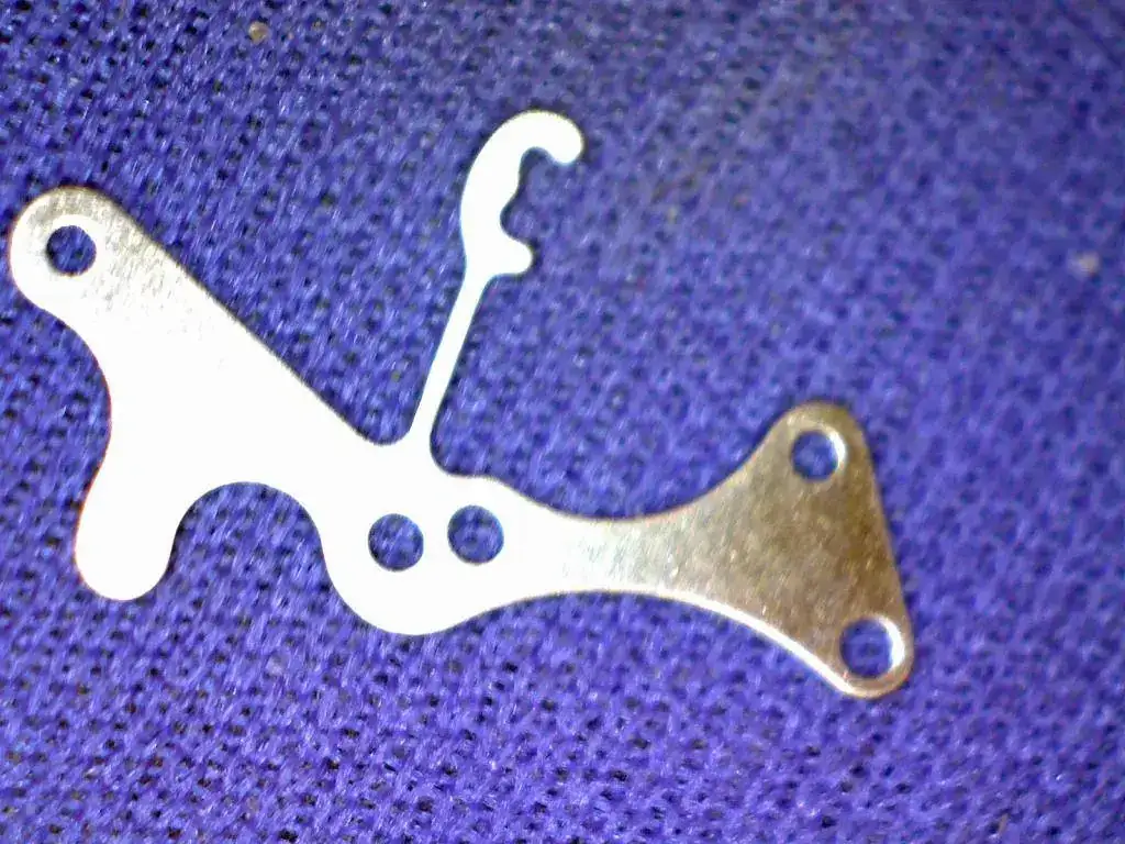

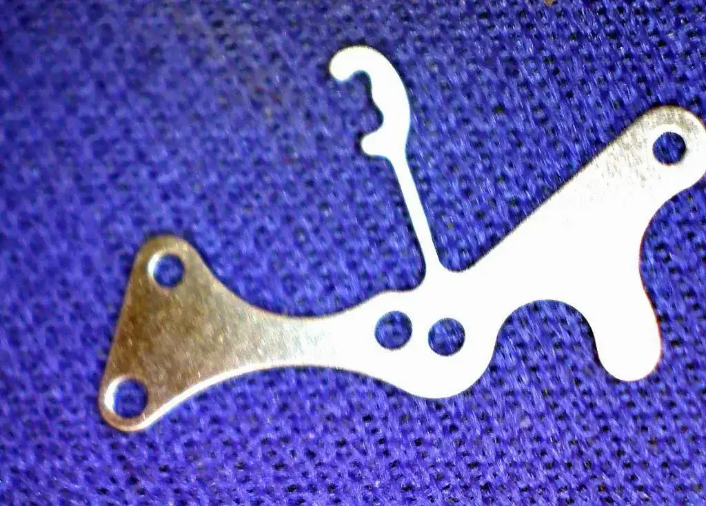

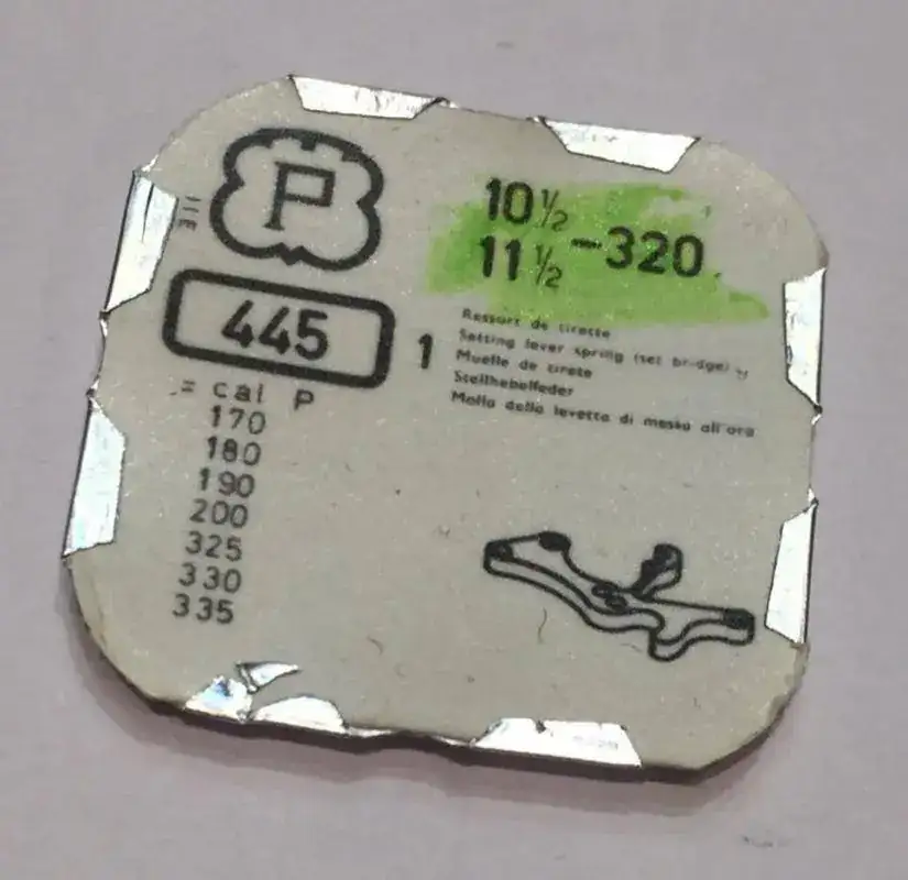

PESEUX 330, Also 170 180 190 200 SET BRIDGE, Setting Spring
volteada para comparar mejor
