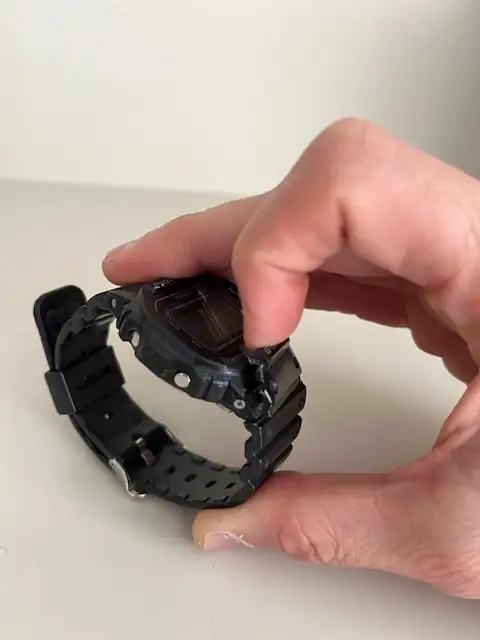

Pues eso, que después de muchos años con mi DW5600E llevándolo por todas partes y en todas las condiciones, lamentablemente ha muerto. Se le ha roto la carcasa y bastante.
Pensé que me duraría toda la vida, pero no ha sido así. Cierto es que año tras año me ha acompañado en verano al mar y ha llevado golpes y caídas y aguantó bastante bien.
El caso es que ahora quiere reemplazarlo y no tengo claro si volver a comprar el mismo o probar una versión menos voluminosa, cuyo mayor uso es en los meses de verano y en contacto con el agua de mar.
Alguna recomendación de alternativa a él o repito??
A ver si me ayudáis!
A ver si puedo colgaros unas fotos del reloj y os enseño la rotura.

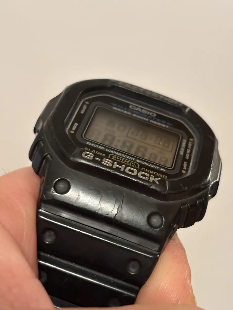

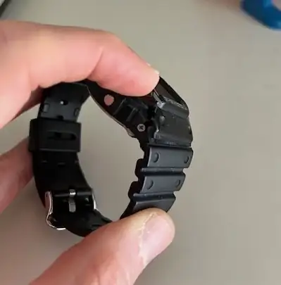

Ahí van las fotos.
No se si alguien me puede decir si tiene arreglo y de ser así, si compensa.

Parece solo el bisel. Hay recambios
Reacciones: CrossTime y ekkkko
Bisel nuevo y a correr.
Ahora mismo Baroli lo tiene agotado pero seguro que lo reponen en breve, sino en Aliexpress tienes mil.
Reacciones: Eclipse
Como dicen arriba, bisel nuevo y a correr.
Cambio de frontal, dos duros
Pero los de Aliexpress o Baroli entiendo que son Aftermarket, no?
O hay algún sitio donde vendan los originales?
Y una última cuestión; lo podría cambiar yo sin dificultad quitando y poniendo tornillos o tendría que llevarlo a una relojería?
Y también tengo que cambiarle pila; las hay a la venta o tengo que mandarlo a la casa como me dijeron para que se la cambien y le hagan prueba de estanqueidad?
A mi me pasó con mi dw5600 made in Japan,fondo a rosca del 1994.El polimero se me desintegró.Le puse otro aftermarket y al final lo dejé desnudo,naked,muy de moda y muy cool
