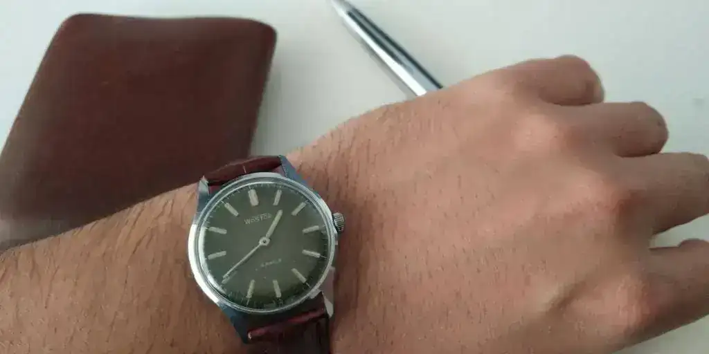

Hola a todos,
La semana pasada recogí mi primer ruso (un Raketa que ya os dejé por aquí), pero el día que lo compré me hice también con un Vostok al que se le veía un poco maltrecho (le falta, o eso creo, la aguja de los segundos). Al recibirlo le puse una correa, le di cuerda y el reloj funcionaba, pero advertí que atrasaba o adelantaba. Hoy, además, me acabo de dar cuenta que el plexi está suelto, un poco levantado por un lugar y si tiras sale entero.
Soy muy nuevo en este mundo y me gustaría saber si merece la pena arreglarlo, si es posible y si es sencillo. Yo no soy muy manitas, pero quizá con algún tutorial me puedo iniciar.
El reloj me gusta, aunque tampoco sé nada de él. Os dejo unas fotos por si me podéis dar un poco más de información y alumbrarme sobre qué hacer. Pagué 25€ con el envío incluido, así que, de momento, solo he gastado en la correa.

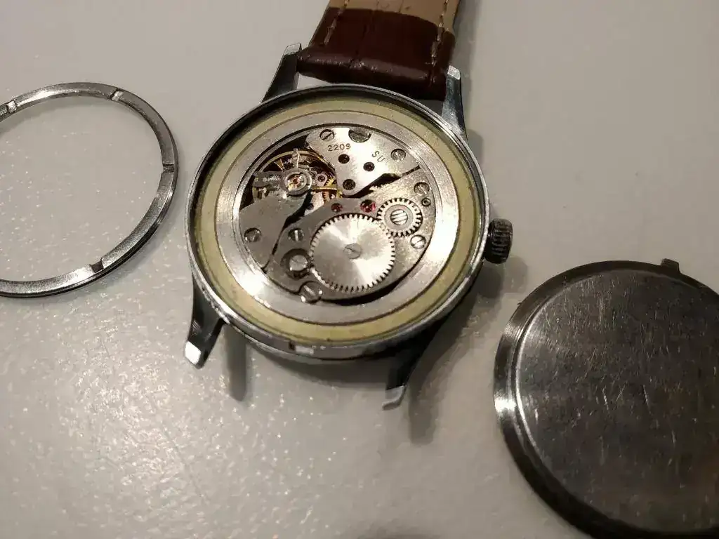

El reloj es bonito, lleva el calibre 2209, el mismo que los amphibia barril y los de caja 350 o orejudos.
Tendrás que buscar la aguja de los segundos, y ajustar-cambiar el plexy.
Si lo mandas a reparar perderás dinero, y no merece la pena.
Yo lo guardaría hasta encontrar un donante barato para hacer las reparaciones tú mismo ( se adquieren habilidades con el tiempo) o en el peor de los casos usarlo como donante.
El movimiento 2209 se empleó en muchos relojes de varias factorias.
En este caso puede ser que este Vostok (Wostok) no lleve el suyo original. Me baso en que por lo general la factoría Vostok (Chistopol) solía marcarlos siempre con su logo.
El hecho que el dial ponga Wostok e indique los rubís en ingles suele indicar que eran modelos destinados a la exportación.
Por otra parte este movimiento solía llevar además segundero central.

vendría a ser este calibre, pero parece que la imagen es de un 12209.

Por lo que cuentas, parece un reloj que no ha recibido un buen trato de su anterior o anteriores propietarios. Me parece un modelo de finales de los 70 o ya de los 80, fabricado sobre un movimiento totalmente consolidado, pero ya en un momento en el que el 2209 aparece un poco "menos bonito" como se ve en la imagen que muestra Cescat. Es de una época "menor" en comparación con los relojes de los años 60, pero al mismo tiempo es un reloj de uso civil fabricado para durar y reduciendo costes.
Creo que sabiendo un poco cosas del reloj, (sobre todo las que puedan decir otros compañeros), tienes que valorar si la reparación vale la pena. Por ejemplo, la caja es cromada y no de acero como un Amphibia. Un reloj de éstos puede durarte toda la vida, pero quizá habría que preguntar y valorar cuánto cuesta la reparación. y luego tú decidir. Creo que con el plexy no habría problema, y ya no estoy tan seguro con la aguja segundera, pero podría aparecer también. A mi no me parece que debiera ser caro, pero tampoco lo puedo asegurar.

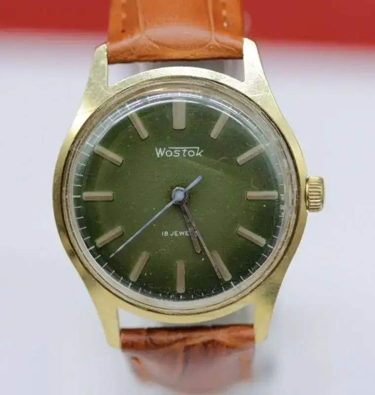

Al final encontré el mismo en ebay, solo que con la caja en dorado y una correa feísima (que ya hemos solucionado). Lo he estado llevando una semana entera y estoy contento. Guardaré el primero como donante, tal y como me dijiste. Gracias otra vez :)
