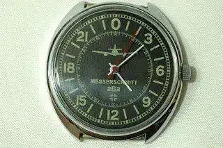

Hola, ayer me trajeron este reloj desde Rusia y no se que he hecho pero me ha durado una hora el funcionamiento. Lo meneé para que cogiese movimiento la aguja, hasta ahí bien. Se me paró la aguja, volví a agitarlo y no se movía. Comencé a girar la corona para darle cuerda y sigue sin coger movimiento, y además en la corona he llegado al tope.
¿Tendré que llevarlo a alguna relojería? ¿Alguna en Madrid que conozcan estos relojes?
Gracias

Sería muy recomendable ilustrar tu pregunta con imágenes del reloj y si es posible de la maquinaria para saber de qué estamos hablando e intentar un difícil diagnóstico "al vuelo".

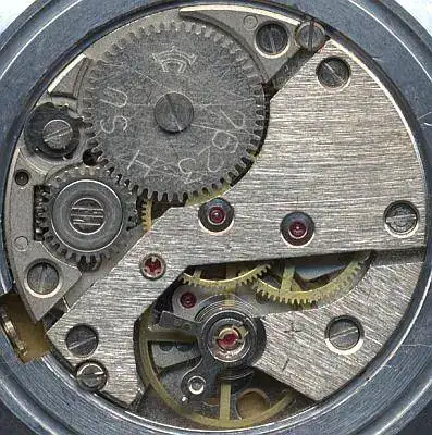

Supongo que con Me 262 te refieres a uno de los Raketa de 24 horas con diales de tipo militar que montan un calibre 2623 o un 2609 rectificado.
No te puedo ayudar respecto a lo de una relojería; el movimiento es relativamente sencillo y de necesitar repuestos se pueden conseguir calibres de estos (al menos el 2609) usados relativamente económicos. No sé si la diferencia entre un 24h y el normal es sólo de un par de ruedas o también del balance.
Hay compañeros que te podrán aconsejar mejor; que puedas hacer tú, se me ocurre que abras la tapa y mires si falta algún tornillo de su sitio que quizá esté bloqueando el mecanismo; o darle MUY ligeramente con un palillo a la rueda central a derecha e izquierda por animarlo a iniciar el movimiento (seguro que a algunos les parece peligroso o una burrada pero he echado a andar un Mockba así).
Si anda un poco y se vuelve a parar puede ser aceite endurecido y suciedad, desgaste excesivo del eje del balace...
Si tienes la posibilidad de contactar con el vendedor, házselo saber a ver qué te dice.
