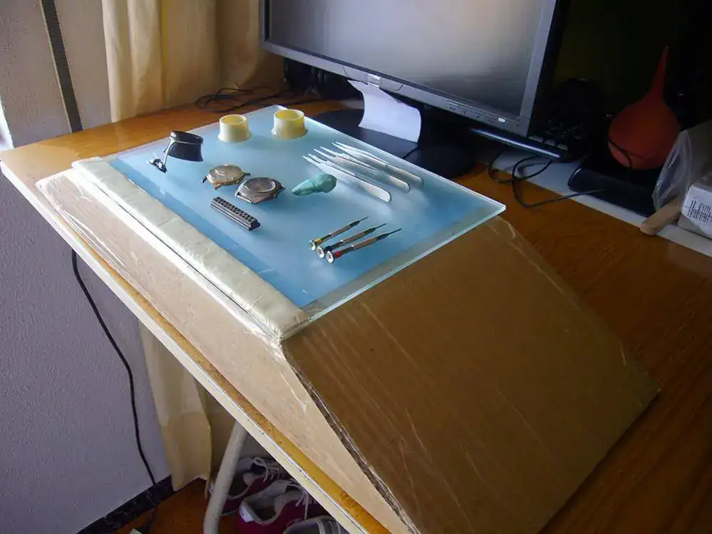

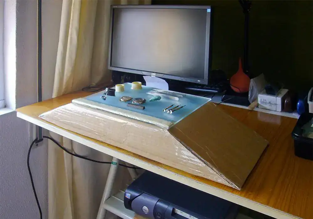

Como todos podrán imaginar no puedo tener en mi casa una mesa específica de relojería; pero dando vueltas a cómo hacerme un suplemento para poner encima de mi mesa y calculando el peso que podría tener se me ocurrió hacerla ..... ¡¡de cartón!!, maciza pero de cartón; toda ella, superficie y relleno, cartones recortados a distintas medidas y, por fuera, forrada con cinta-precinto transparente para que, en estos calores de Sevilla en verano, el sudor de los brazos no haga mella en el cartón.
Y me resulta comodísima, quizás haya quedado un poco ancha pero cómoda y precisa para los trabajos delicados en que los antebrazos deben estar bien firmes. Así se ve:

Me parece muy buena idea. :)
También con una maderita a lo ancho,
en la aparte de atrás de la tabla, le practicás algunos agujeros,
y ya tenés para colocar las pinzas y destornilladores.
también vienen algunos lapiceros.
De ese modo tenés más espacio para trabajar
y siempre la herramienta al alcance de la mano.
Felicitaciones
Alvaro
Yo tengo un trozo de espuma de plastico duro de la que se utiliza para embalar y ahí clavo los destornilladores, alfileres, tijas, mondadientes, etc. Es muy práctico y siempre tiene todo a mano.
Puede ser una mejora para tu mesa que está muy bien.
Enviado desde mi G630-U20 usando Tapatalk 2
No son, ambas, malas ideas, no. Yo tengo para ellas un problemilla: para desmontar uso la lupa clásica, con pinza en las gafas, pero para montar tengo una binocular y con ellla en ná que te alejes del reloj ya te quedas sin foco. La lupa se sube o se baja con facilidad y siempre queda el recurso de utilizar el otro ojo pero con la binocular tienes profundidad de campo dentro del enfoque pero no hay quien encuentre una pieza o una herramienta que no esté a la misma distancia o aproximada a la del reloj; y esa no se sube y se baja tan fácil. Así que mientras monto, las pinzas, destornilladores, ródico, picaceites y tal están sobre el cristal y cerquita, cerquita, je,je,je.
Pero se agradece el aporte y habrá que hacer pruebas. Gracias.
Magnífica idea, práctica y económica y las aportaciones de los maestros la pueden mejorar mucho, saludos
Una idea muy práctica. Te ha quedado genial.
Estupenda. Seguro que a partir de ahora trabajarás más cómodo.
Gracias por el aporte, paisano.
Todo un briconsejo de relojería [emoji4]

Os agradezco los agradecimientos y me alegra que os guste y más aún si alguien le saca provecho.
