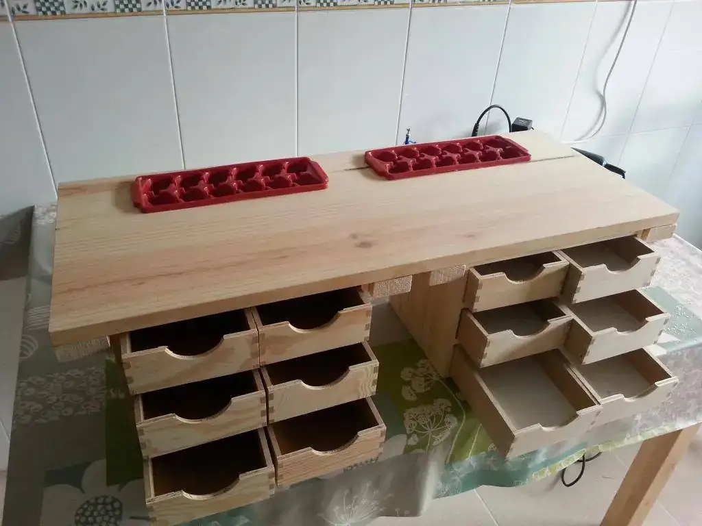

Al empezar a manipular calibres me di cuenta que acababa con un dolor de espalda tremendo, ya que la posición que adoptaba trabajando en una mesa convencional y con una silla de altura normal, no era ni mucho menos la más adecuada, motivo por el que al no disponer de una silla con regulación de altura, decidí buscar una solución económica a mi problema.
Tras usar el buscador del foro, vi como el compañero casiná se había fabricado un módulo elevado que le permitía tener la espalda más recta a la hora de trabajar, permitiendo a su vez que tuviera los antebrazos apoyados e inclinados, asemejándose muy mucho a la posición que se adopta con una mesa de relojería profesional, motivo por el que usé su idea como inspiración.
Los destornilladores, pinzas, lupas y demás herramientas necesarias para manipular relojes, las guardaba en una caja y a la hora de buscar alguna en concreto tenía que sacarlas todas a la vez para poder localizar la que quería, así que por los dos motivos citados, he intentado unir un sistema de almacenaje a un módulo elevado que permita que mi espalda me dure muchos años :).
Quiero aclarar que la posición que adoptan los antebrazos con el módulo que he fabricado, no es en una posición inclinada (cosa que sería más cómoda, ya que las mesas profesionales son así), pero yo al menos de momento no he notado ningún tipo de molestia tras estar bastante rato trabajando en ella, ya que la espalda y el cuello los mantengo rectos.
Ahí van unas fotos, espero que os guste:

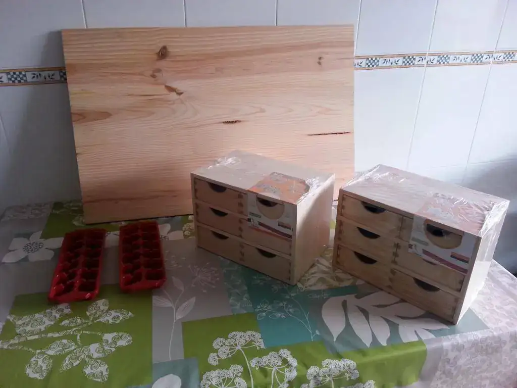

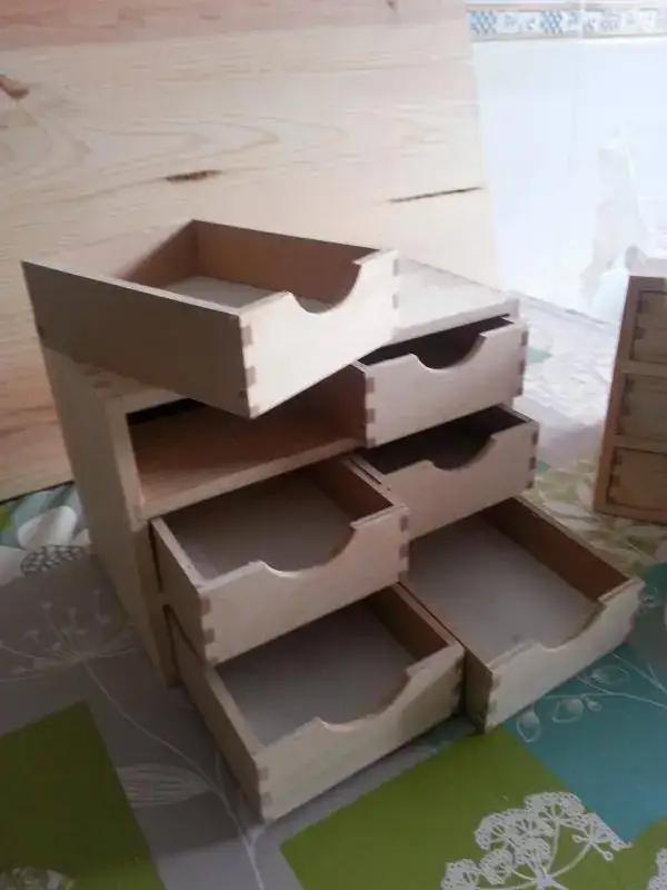

Aquí os muestro los materiales que he empleado, una tabla de madera de pino que me sobró de otro proyecto, dos cubiteras viejas para depositar las piezas desmontadas y dos módulos de cajones comprados en centro de bricolaje, cuyas medidas son 28 x 20 x 18 cm (ancho x alto x fondo).
Las medidas interiores de los cajones son 15,5 X 11,5 cm (largo x ancho), cabe la mayoría de herramientas habituales.

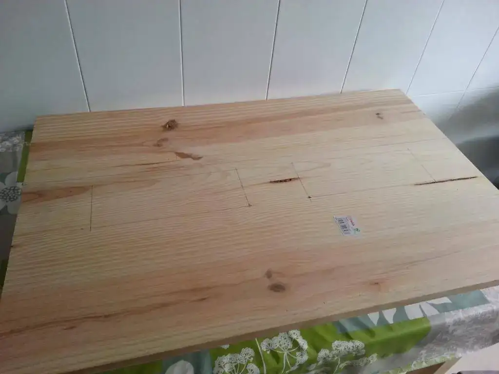

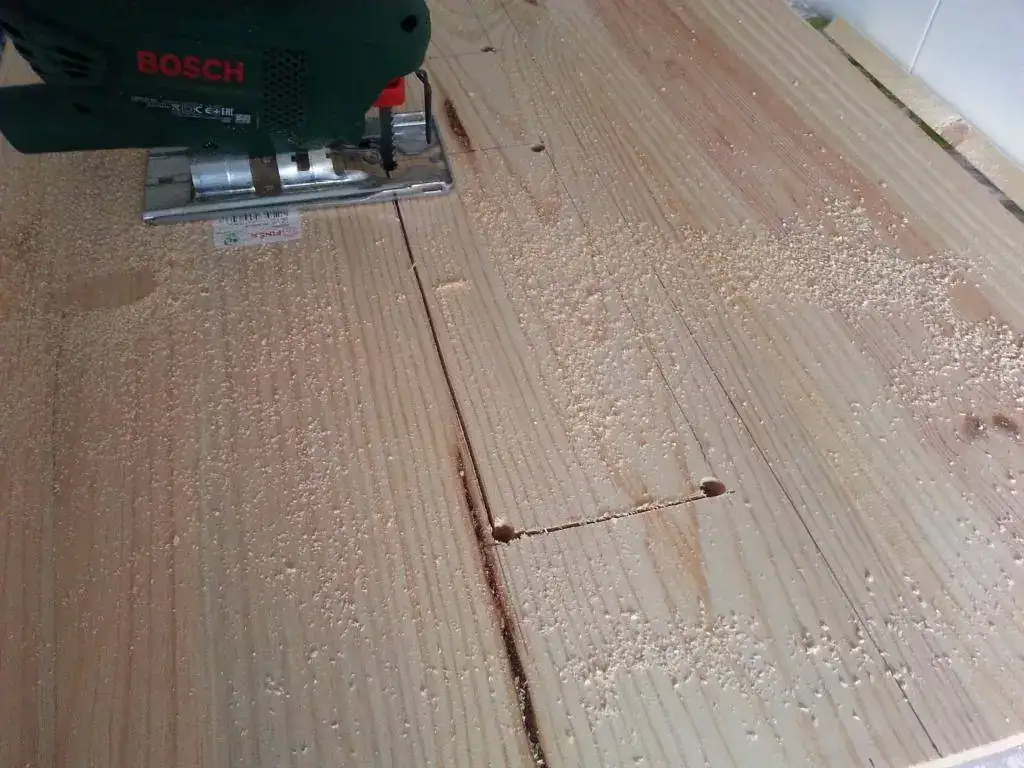

La tabla, una vez dibujada la línea exterior de la mesa y los dos huecos para las cubiteras.

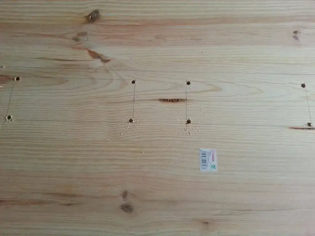

Aquí he realizado cuatro agujeros con el taladro para poder meter la sierra de calar.

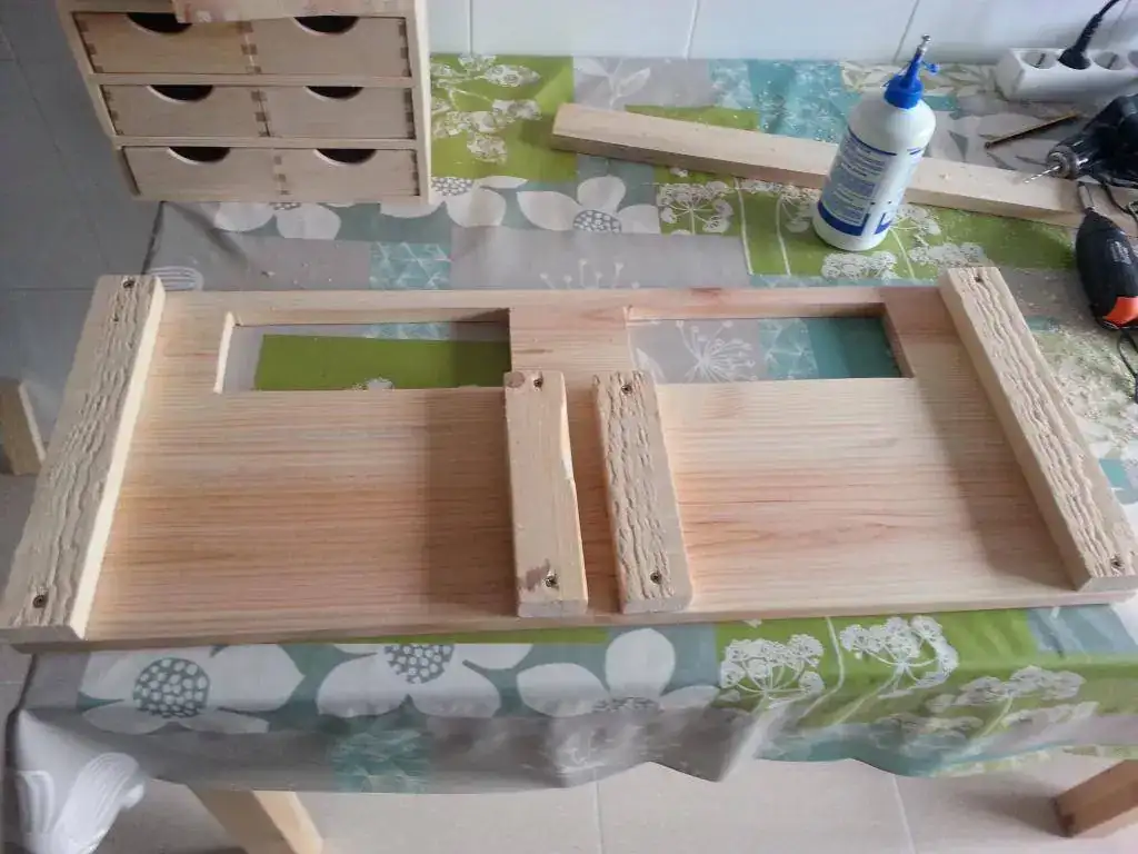

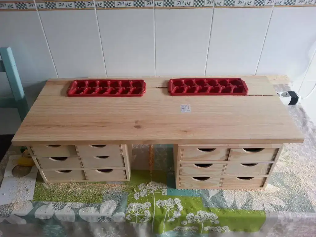

Una vez cortada la tabla de la mesa y colocadas las cubiteras, las cuales son de 78 X 31 cm (largo X ancho).

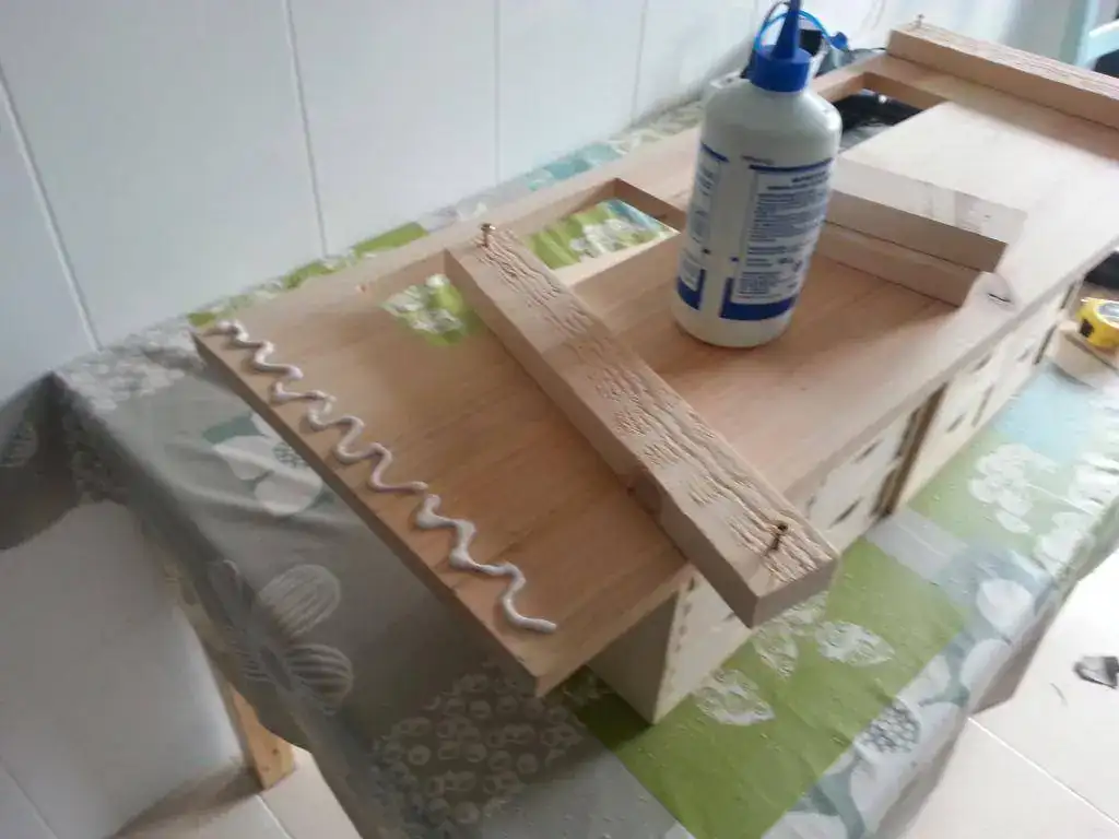

Posteriormente le he dado la vuelta a la tabla y le he colocado cuatro listones con cola de carpintero y tornillos, para que la tabla no se mueva cuando se coloque encima de los dos módulos de cajones y se trabaje encima de ella con tranquilidad.

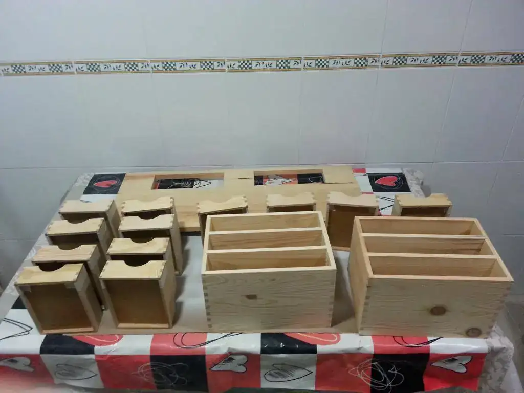

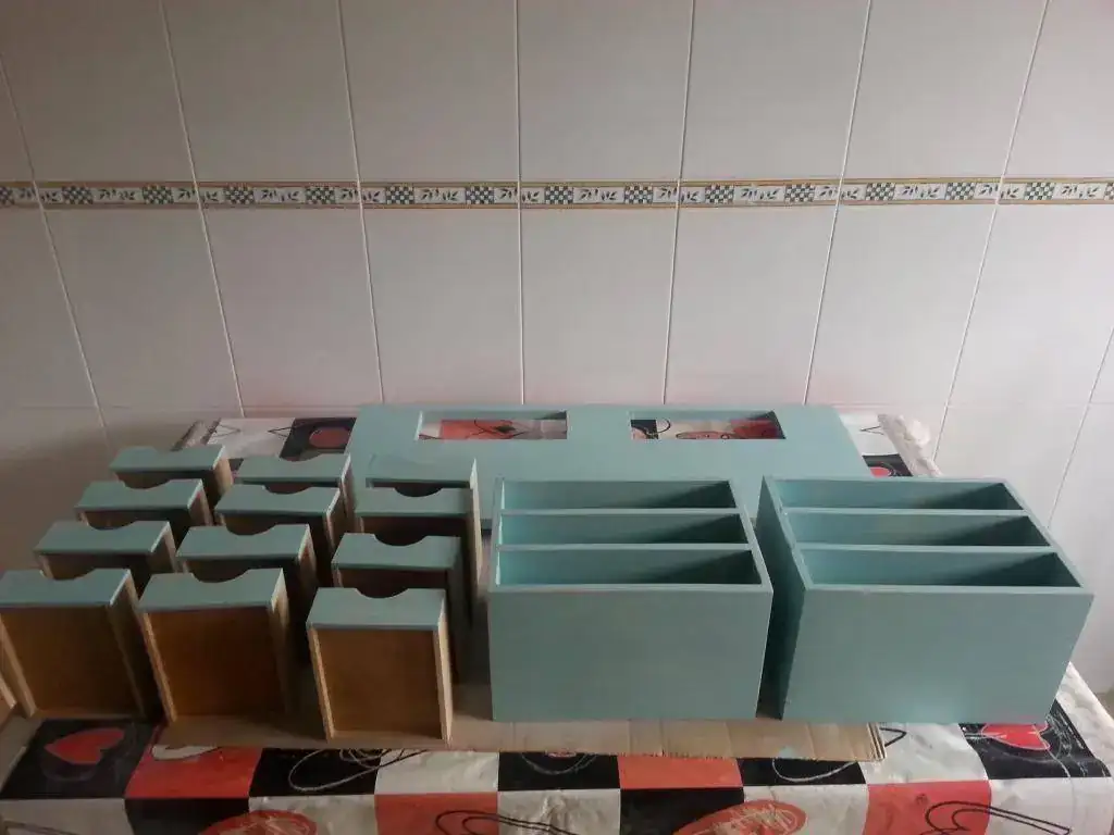

Todos las piezas listas para pintar, tras lijar y limpiarlas bien, le he dado una mano de tapaporos.
Tras dos manos de azul, lijando entre capas.

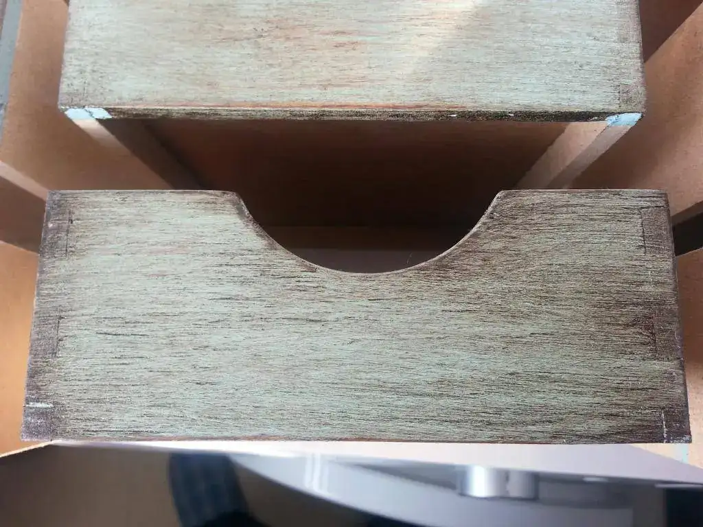

Un poco de betún de judea para envejecer los cajones.

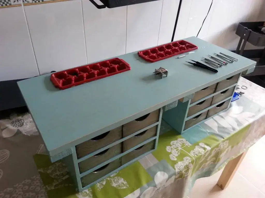

Luego le he dado dos capas de barniz transparente y he colocado todo en su lugar.
No os puedo dar un precio total de los materiales ya que salvo las cajoneras tenía todo lo demás, pero como podréis observar es un proyecto fácil, barato y lo mejor de todo, una vez desmontada no ocupa casi nada, es portátil y la podéis guardar en cualquier sitio. Con lo que evitaréis que vuestra pareja os eche de casa :ok::

Gracias por la respuestas, me alegro que os haya gustado. Lo malo de la fabricación de la mesa son los tiempos de espera en el secado del tapaporos, pintura y del barniz, ya que tuve todas las piezas desperdigadas por la habitación tres días. Pero luego merece la pena ;-)
joler tendré en cuenta tu idea. Intentaré hacerme con algún tipo de gomaespuma para tener aún más organizados los destornilladores y pinzas
