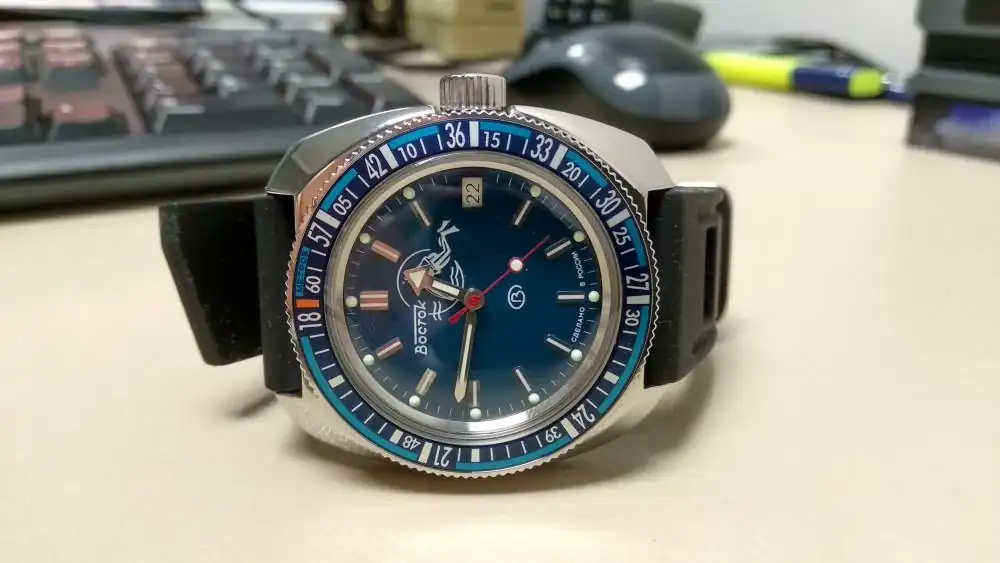

Saludos camaradas .
Estoy buscando un bisel original compatible con una caja 710 de Vostok .
Después de averiguar que de los dos tipos de biseles originales solo son compatibles con dicha caja los que tienen " Chaflán " para que
el bisel no choque con la corona …….. va y me encuentro con esto ……
que como podéis observar es un bisel de Baikal ( sin chaflán según Meranom ) aparentemente montado ….¡¡¡ en una 710 !!! 8o .
Lo primero que se me ocurre después del descubrimiento de este mod " imposible " es que debe de haber alguna manera de " achaflanar "
los biseles que no lo son , o bien , algún truco para que la corona de las cajas pequeñas tipo la 710 se quede menos cerca del bisel por
medio de algo parecido a un separador .
¿ Me podeis informar sobre este intrigante caso ?
Por cierto la foto es del compañero victorv .
Hola compi, efectivamente la foto es mía jeje
El bisel del Baikal entra perfecto, no hace falta modificar nada, ya lleva digamos un pequeño rebaje para que entre

¡ Muchas gracias !
Viniendo del propio autor del montaje …… queda del todo aclarado .:ok::
Los que creo que no se aclaran son los que lo fabricaron ……… https://meranom.com/es/amphibian-classic/bezels/bezel-baikal-blue.html
Me temo que si ellos no tienen claro lo de la compatibilidad cajas - biseles la mejor manera de salir de dudas es tener ambas piezas en mano para saber si pueden
o no pueden montarse sin el peligroso choque del bisel con la corona .
En este caso , al menos , el error es favorable para los mod - adictos ::dnz::.

Bueno ellos ponen que teóricamente no sirve, pero pueden darse casos que el bisel es mas alto, y lo que sobra pasa justo por encima de la corona, y no la toca, o la corona hace tope justo antes también puede pasar

Además, igual me equivoco, pero creo que este bisel también es un poquito más estrecho que el genérico para esta caja y no queda tan encima de la corona.
