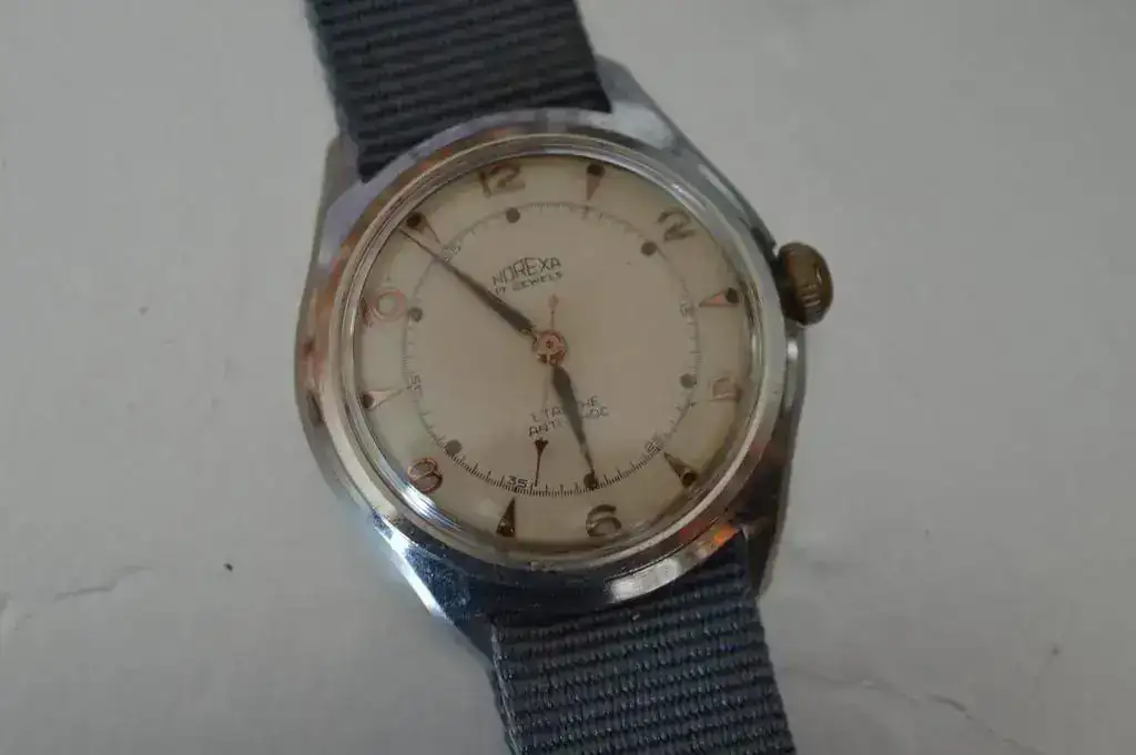

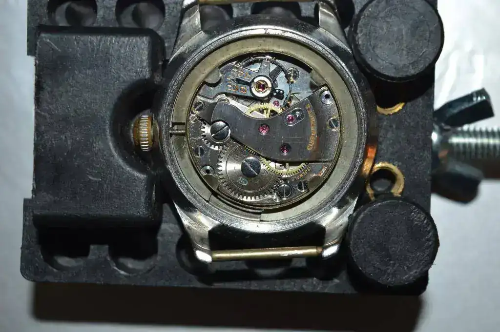

Aquel día me traje estos dos. El primero un para mí desconocido Norexa, cuya máquina no consigo id
entificar:
A este hubo que cambiarle el plexi y repasarlo.

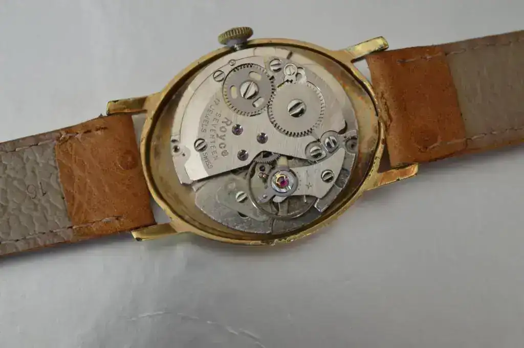

El otro, para la señora:
este monta una AS. La cuerda estaba rota.

La navaja, es muy chula, y me gusta hasta la marca, pero tal vez hubiera sido mejor como tu lo dices. El calibre del Norexa, podría ser una Eta de la familia 1188, lo digo por el puente levado, de todas maneras algún compañero nos dirá el nombre y apellido.
El Royce ovalado, es un bonito reloj para la sra.

Hola velablanca. Lamento que tuvieras mala racha, espero que mejore. Muy interesante la navaja y los dos relojes especialmente el Norexa con sus marcadores dorados, esa pequeña trotadora de punta roja. Un cordial saludo.

Comentarte (si no estoy equivocado) y en ese caso deseo que me corrijan, sobre los calibres que montan tus dos relojes.
A falta de saber los diámetros de las máquinas:
El Norexa lleva una maquina si es un 10,5```= 23,3 mm. es una FHF 28.
Si es de 11,5 ```= 25,6 mm. es una FHF 281.
El Royce lleva una maquina si es de 10,5``` AS 1940 ó ST (Standard) 1940.
Si es de 11,5´´´ AS 1950 ó ST 1950.

El Norexa es una maravilla, el Royce tiene mucho encanto y la navaja no menos. No sé si tendría el valor de afeitarme con ella, pero como objeto me gusta mucho.

Gracias compañero. A ver si alguien se anima . Yo no puedo ver nada claro bajo el volante.

Saludos Vela, el Norexa es una monada, y P.G. Creo ha dado en el clavo, es un FHF 28, la guerra que me dió conseguir una fornitura de repuesto, meses de búsqueda. Espero que mejor ese exceso de trabajo. :ok::
