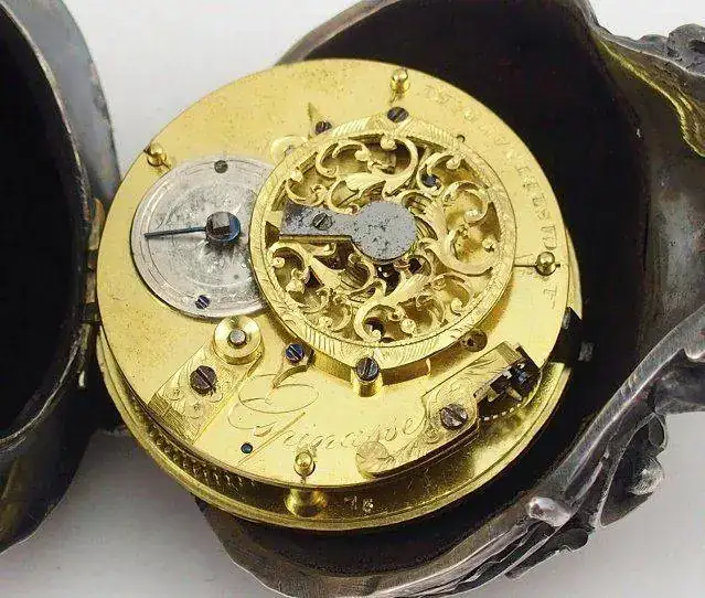

Este modelo que os presento es original de primeros del siglo XIX, con un trabajo de grabado y calado hecho a mano verdaderamente sorprendente.
El constructor del reloj es ESPINASSA DE CASTELNAUDARY una ciudad de Francia, recogido en el TARDY 1810.
Mide 80 mm de largo y 60 mm de ancho. Hecho de una pieza de plata, burilado hasta conseguir el aspecto actual. 240 gramos de peso.

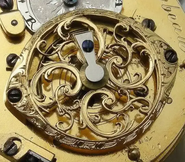

Lo tengo un par de días, y todavía estoy con los detalles de los grabados. Si os pediría ayuda para descifrar la firma de la caja, que para mí, se está tornando difícil, por la dificultad de su lectura.

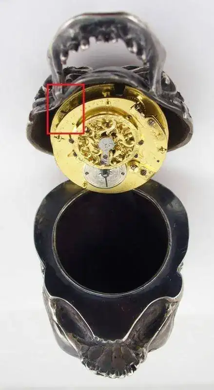

Creo que el cráneo de origen alemán (Baviera) también ver el crucifijo con las letras griegas alfa y omega, el Apocalipsis de Juan el principio (Alfa) y el final (Omega). Como el período de movimiento debe estar alrededor de 1840-1850. en este periodo Catalinos solamente se construyeron para la fantasía en el trabajo de la joyería. ver Alemania.

Hola compañero kiti, yo no veo el movimiento tan tardío, pues por esas fechas 1840 - 1850 en el continente apenas se montaban catalinas, era más cosa de los ingleses. Yo lo veo más de 1810 - 1820.

si se observan los tornillos en la platina de una varilla del año 1800 a 1820 se verá que tienen la cabeza redondeada con el corte desgastado. mientras que el Memento Mori tiene los tornillos de cabeza hueca desde el aspecto más industrial DSCN9741-1.webpasdkvnumi_020.webpun saludo enrico
Hola compañero, no entiendo concretamente lo que quieres decir. Pero en cualquier caso yo no utilizaría los tornillos para sacar conclusiones o referencia, pues como es obvio los tornillos pueden ser cambiados en cualquier momento.
saludos.
los tornillos pueden cambiar. aunque improbable. pero ese nombre, no no se puede cambiar.
Con las letras A y Omega, la primera y la última.

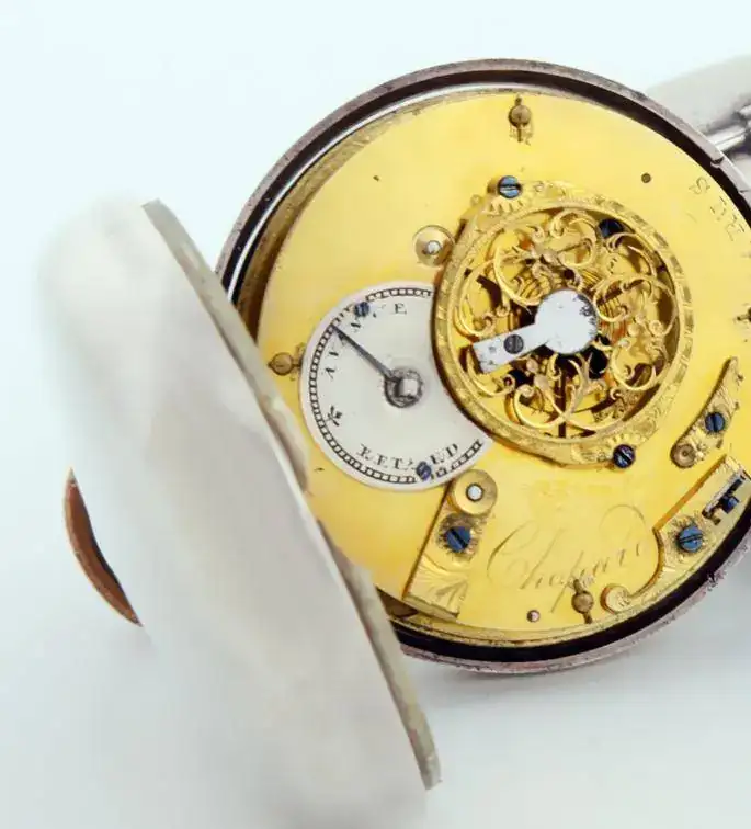

Compañero Eri 231, algunas veces la Wikipedia esta bien pero en según que casos hay que tener otras fuentes,Chopard es correcto que se fundo como lo que hoy conocemos en 1860 pero eso no quita que hubieran chopard tanto en ginebra como en parís construyendo catalinas,por si te vale de algo aquí te muestro un CHOPARD de 1808,
53 VIRREY.webpJose (Cronopios)tiene los seloos de ese reloj que podrá dar fe de ello y no con esto quiero decir que el memento mori sea mejor o peor por ser anterior o posterior, solo comento con respecto a fechas clockmaker y watchmaker,un saludo
Quien firma la platina superior como se ve es ESPINASSE de CASTELNAUDARY que es una ciudad francesa, según el Tardi es de 1810. Y la firma de la platina inferior CHOPARD, que según el Baillie aparecen tres, uno de 1783, otro de 1795, y el último de 1980. En mi opinión por consiguiente esa máquina será muy cerca de 1820.
