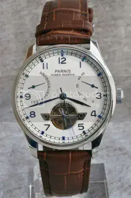

Otra mejora es que le he quitado la correa origina ( del "genuine leather" -notesen las comillas- negra) y he puesto una correa Piero Magli de becerro ingles marroncita ( de tono medio, ni muy clara, ni muy oscura), que le queda ni que pintada. El reloj ha ganado una barbaridad, ahora le estoy llevando de diario, y la verdad es que me encanta.
Cuando tenga un rato subo alguna foto.
Enhorabuena por el ajuste, la verdad es que con un poco de cuidado y si no eres muy manazas son relojes que por su precio merece la pena arriesgarse a trastear con ellos. A ver esa correa nueva...
Bueno aqui van las fotos con la correa, estan sacadas con el movil.
Te ha quedado muy bien con la correa nueva.El cambio de esta fue lo primero que hice cuando llegó, también en Navidades (38€ en oferta ).La cuestión es que a mí me adelantaba más de trinta segundos diarios , luego con el tiempo mejoró en unos 14 aprox, pero no me atrevo a tocarle. El otro día compré un Dogma vintage , retrasaba bastante y como era más facil abrir la caja que este , le estuve tocando para practicar y el resultado es que ahora me cuesta la broma 40€ , que me va a cobrar el relojero.(me lo cargué)

A mi, la verdad, me sorprendió la correa que traia. Todo el mundo había comentado que eran muy malas, pero la verdad, la que vino con el mío me parece de una calidad aceptable (sobre todo, para ese precio). Es esta de la foto, con apariencia croc. De momento, es cómoda y se conserva bien, y no pienso cambiarla, si sigue asi.
