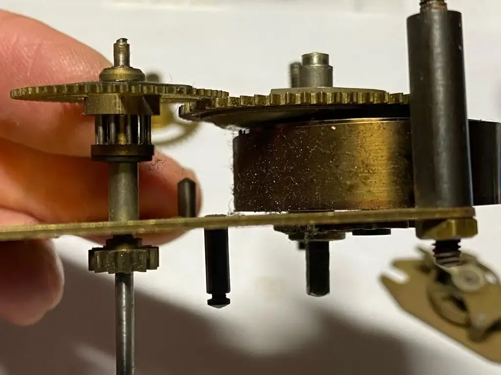

Aprovechando este tiempo en casa, me he metido a desmontar para limpiar esta maquinaria:

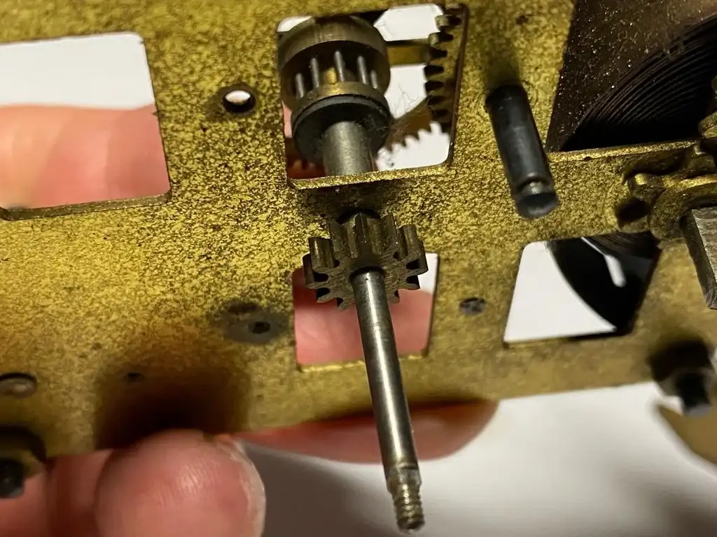

El desmontaje ha ido bien, pero ahora debería de sacar este piñón que está en el eje de las horas
Porque si no, no puedo sacar el muelle real para limpiarlo, que falta le hace

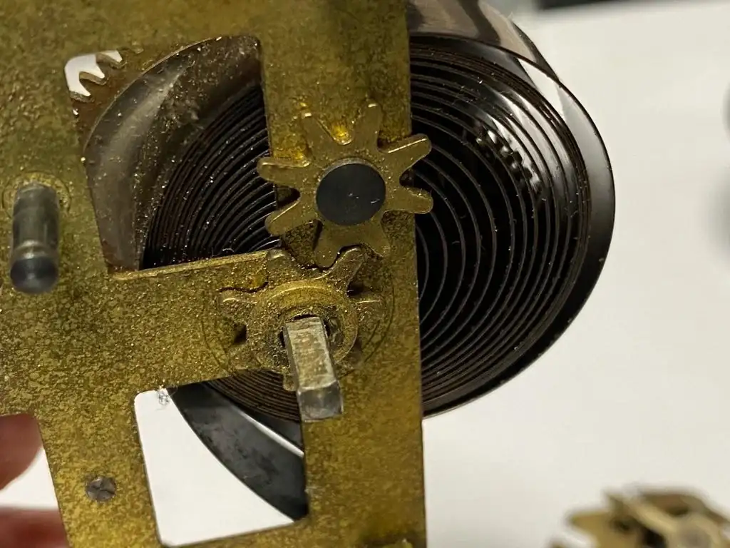

Eje el del muelle, que además lleva esta estrella que también tendré que sacar
Todo ello está bien ajustado a sus ejes. Y antes de empezar a hacer el burro, que lo que pretendo es aprender, pregunto a los muchos expertos de por aquí por si tiene a bien echarme una mano.
¡Gracias por adelantado por vuestras respuestas!
Con dos palancas , saldrá fácilmente.
Al armarlo fíjate en la estrella que tiene un tope, es para que la cuerda no se desarrolle del todo y así vaya perdiendo fuerza al final, se coloca dándole toda la cuerda y ademas evita ante una posible rotura del sistema de criq que la llave (con tu mano) vuelva bruscamente

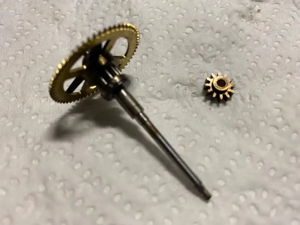

Salió al final. Tras aceitarla con un spray penetrante, dejar pasar un día y la ayuda de un par de palancas terminó saliendo. Me daba miedo deformar la pletina, de ahí tanta precaución, pero al final saltó! [emoji1303]
