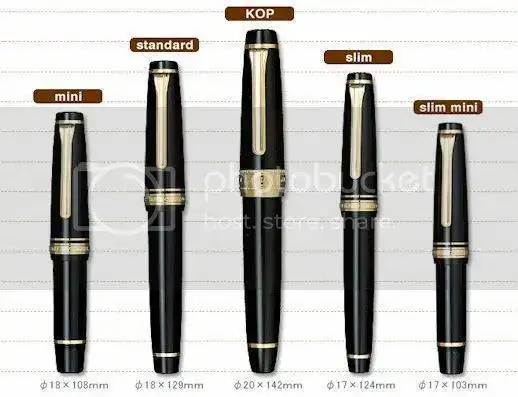

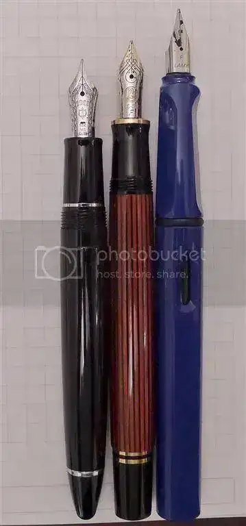

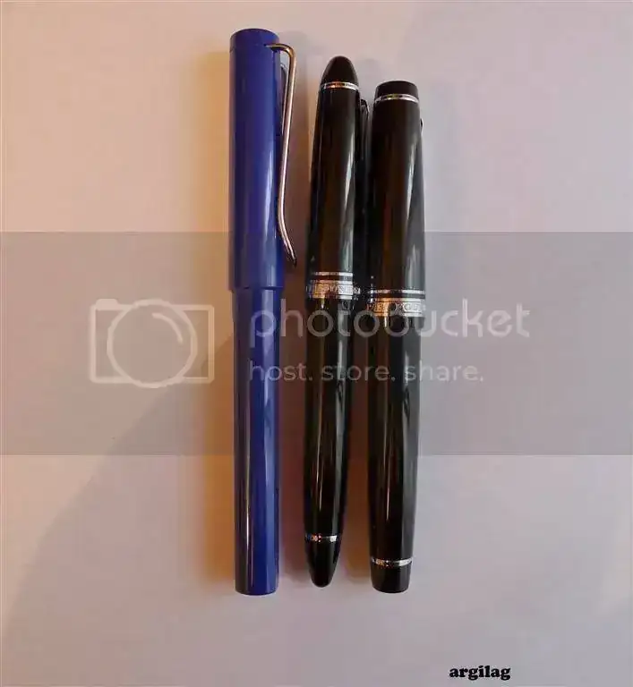

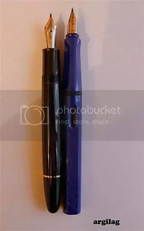

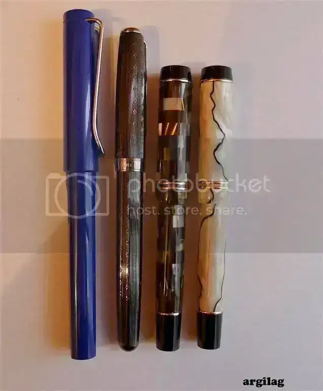

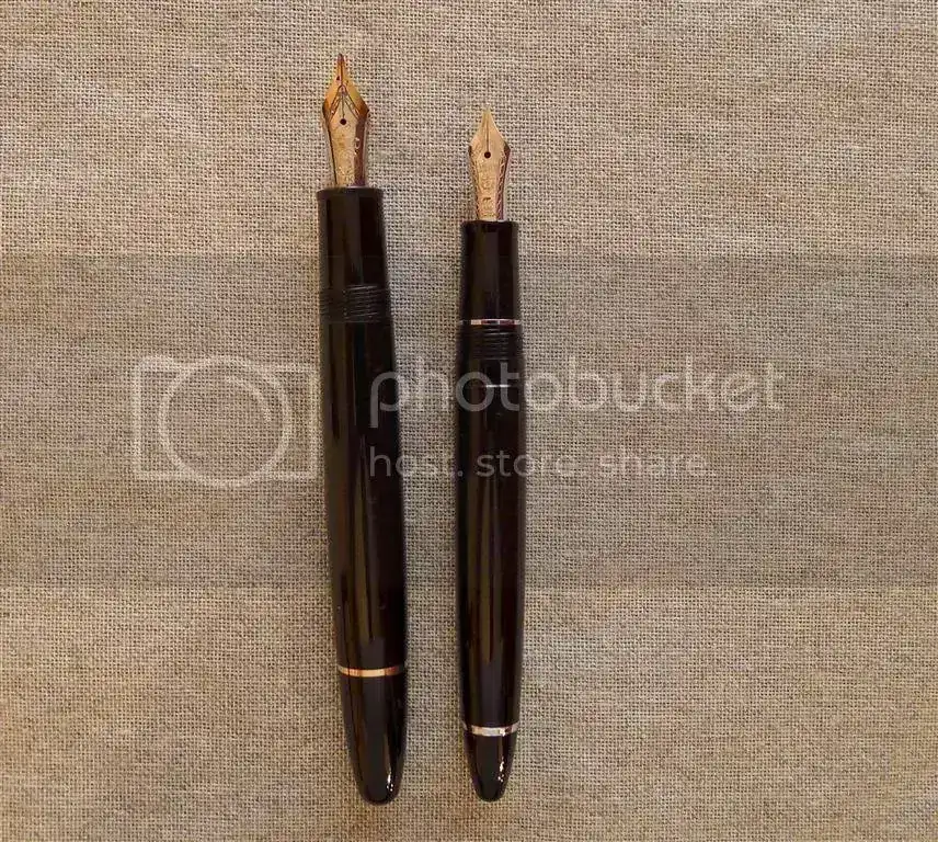

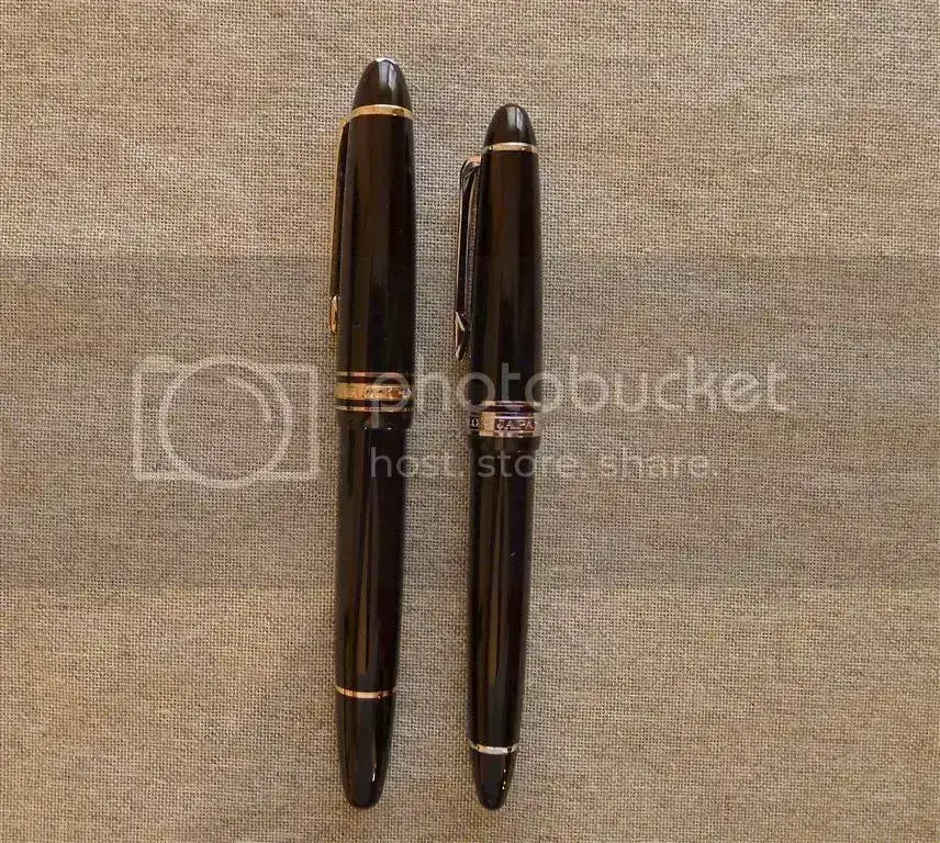

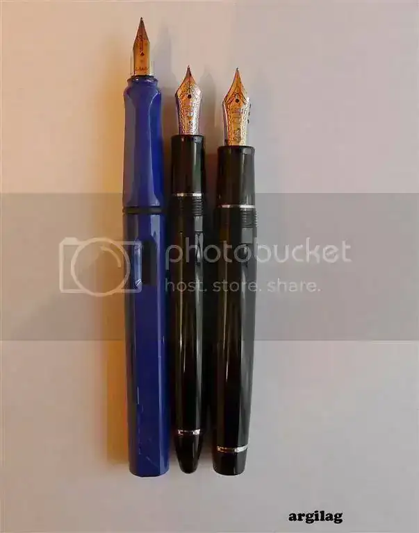

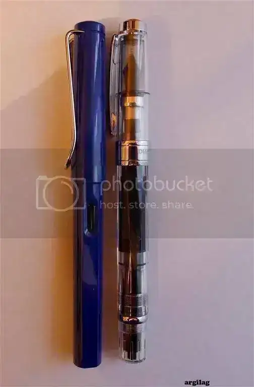

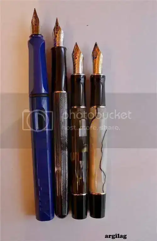

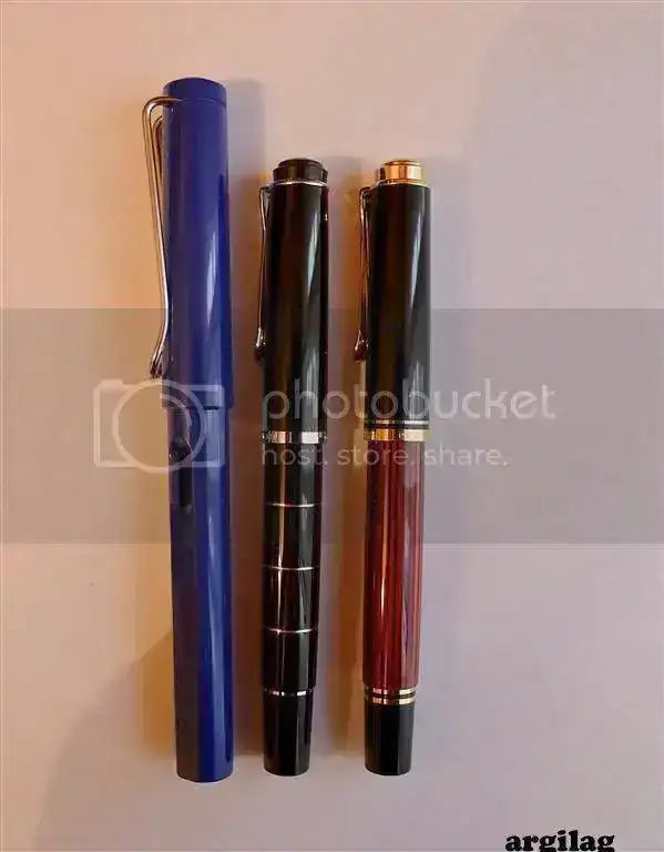

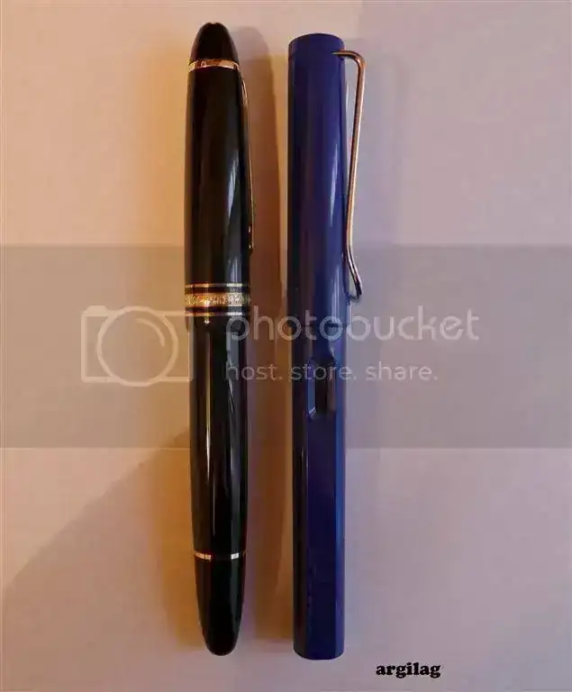

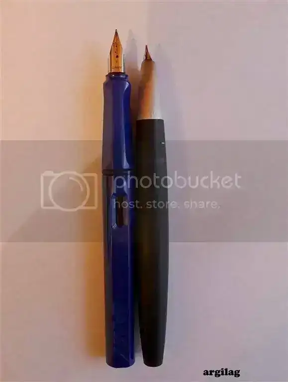

Aprovecho y subo dos fotos mias.
Montblanc 146 y Sailor 1911 Std.
Sailor.
PILOT.

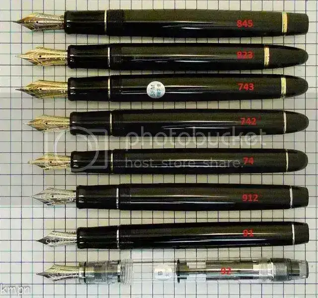

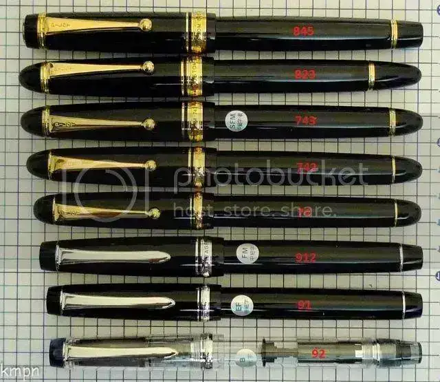

Después de la
, varios planos bolígrafos personalizados mejores son producidos en los últimos años,
Diverso tamaño de los actuales
bolígrafos personalizados,
desde la parte superior, 845, 823, 743, 742, 74, 912, 91 y 92
los modelos de gama alta tienen más gruesas bandas y piezas especiales.
los nibs:
modelo oro tamaño color EF F SF FM SFM M SM B BB C MS Correos FA Washington SU
[TD="align: center"] 845[/TD]
[TD="align: center"] 18k[/TD]
[TD="align: center"] 15[/TD]
[TD="align: center"] dos tonos[/TD]
[TD="align: center"][/TD]
[TD="align: center"] Y[/TD]
[TD="align: center"] 823[/TD]
[TD="align: center"] 14k[/TD]
[TD="align: center"] solo tono[/TD]
[TD="align: center"] 743[/TD]
[TD="align: center"] 742[/TD]
[TD="align: center"] 10[/TD]
[TD="align: center"] 74[/TD]
[TD="align: center"] 5[/TD]
[TD="align: center"] 912[/TD]
[TD="align: center"] rodio plateado solo tono[/TD]
[TD="align: center"] 91[/TD]
[TD="align: center"] 92[/TD]
todos pueden usar el convertidor CON-70 excepto 823 y 92.
las dimensiones son las siguientes
[TABLE="width: 528"]
[TR]
[TH] Modelo[/TH]
[TH] longitud (mm)[/TH]
[TH] pluma longitud (mm)[/TH]
[TH] diámetro (mm)[/TH]
[TH] peso (g)[/TH]
[TH] pluma de peso (g)
con CON-70 excepto 823 y 92[/TH]
[/TR]
[TR]
[TD="align: right"] 146,3[/TD]
[TD="align: right"] 132,2[/TD]
[TD="align: right"] 15,9[/TD]
[TD="align: right"] 28,31[/TD]
[TD="align: right"] 16,75[/TD]
[/TR]
[TR]
[TD="align: right"] 148,4[/TD]
[TD="align: right"] 131,2[/TD]
[TD="align: right"] 15,7[/TD]
[TD="align: right"] 28,68[/TD]
[TD="align: right"] 18,87[/TD]
[/TR]
[TR]
[TD="align: right"] 148,0[/TD]
[TD="align: right"] 131,6[/TD]
[TD="align: right"] 25,51[/TD]
[TD="align: right"] 15,77[/TD]
[/TR]
[TR]
[TD="align: right"] 145,8[/TD]
[TD="align: right"] 127,9[/TD]
[TD="align: right"] 23,74[/TD]
[TD="align: right"] 14,82[/TD]
[/TR]
[TR]
[TD="align: right"] 143,1[/TD]
[TD="align: right"] 125,6[/TD]
[TD="align: right"] 14,7[/TD]
[TD="align: right"] 21,22[/TD]
[TD="align: right"] 13,26[/TD]
[/TR]
[TR]
[TD="align: right"] 140,5[/TD]
[TD="align: right"] 125,1[/TD]
[TD="align: right"] 24,28[/TD]
[TD="align: right"] 15,33[/TD]
[/TR]
[TR]
[TD="align: right"] 137,9[/TD]
[TD="align: right"] 122,8[/TD]
[TD="align: right"] 21,29[/TD]
[/TR]
[TR]
[TD="align: right"] 136,8[/TD]
[TD="align: right"] 122,2[/TD]
[TD="align: right"] 19,95[/TD]
[TD="align: right"] 11,99[/TD]
[/TR]
[/TABLE]
el diámetro se mide en la banda de capuchón de la pluma.

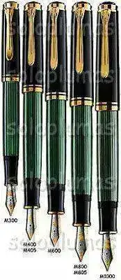

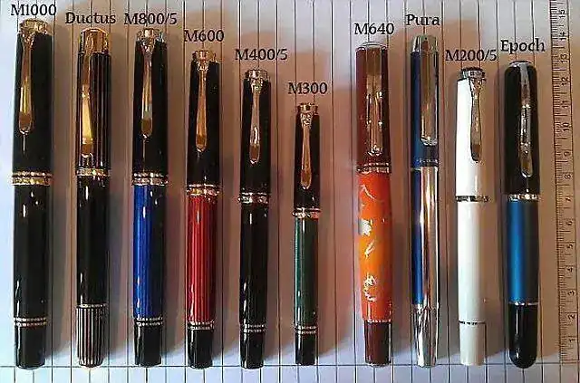

[h=3]Tamaño de nuestra estilografica: Pelikan Souveran Serie M[/h]
Hoy vamos a tratar de mostrar, como complemento de nuestro artículo titulado “ELEGIR UNA ESTILOGRAFICA”, los distintos tamaños, diámetros y pesos, que podemos encontrar en un mismo diseño de estilográfica y para ello vamos a utilizar la colección Pelikan Souveran serie M, que guarda el mismo diseño en sus diversos tamaños lo cual hace, que en este caso, nos sirva de maravilla para hacer una comparativa; recordemos que en “ELEGIR UNA ESTILOGRAFICA”, en su apartado uno, decía:
“Tamaño de la mano: debemos buscar una estilográfica proporcionada y que se adapte cómodamente a nuestra mano, ya que una mano pequeña se desenvolverá peor con una estilográfica grande o gruesa y una mano grande se verá con dificultades para coger una pieza de las denominadas mini. Afortunadamente hoy en día algunas marcas tiene varios tamaños y grosores, que nos facilita la elección; por ejemplo la línea Dolce Vita de Delta, con al menos 7 tamaños diferentes”.
Posteriormente, veremos la línea Dolce Vita de la que hablamos en ese artículo, que tiene más tamaños y diseños que esta de Pelikan.
MODELO---TAMAÑO ABIERTA---DIAMETRO---PESO SIN TINTA M1000............17,50 cm..........14,10 m/m..........32,60 gr.
M800/805........16,70 cm..........13,10 m/m..........28,20 gr.
M600..............15,50 cm..........12,40 m/m..........16,40 gr.
M400/405........14,90 cm..........11,70 m/m..........14,90 gr.
M300..............13,00 cm............9,90 m/m..........10,70 gr.
Por TAMAÑO ABIERTA, contemplamos la longitud total de la estilográfica con el capuchón colocado en la parte trasera, en situación de escritura, tal como se muestra en la fotografía adjunta.
fuente... soloplumas.

Sailor 1911, Pelikan 400, Lamy Safari.
PILOT.
Después de la
los nibs:
[TR]
[TH] Modelo[/TH]
[TH] peso (g)[/TH]
Creo recordar que la abreviatura Wa hace referencia a "Waverly", no Washington.

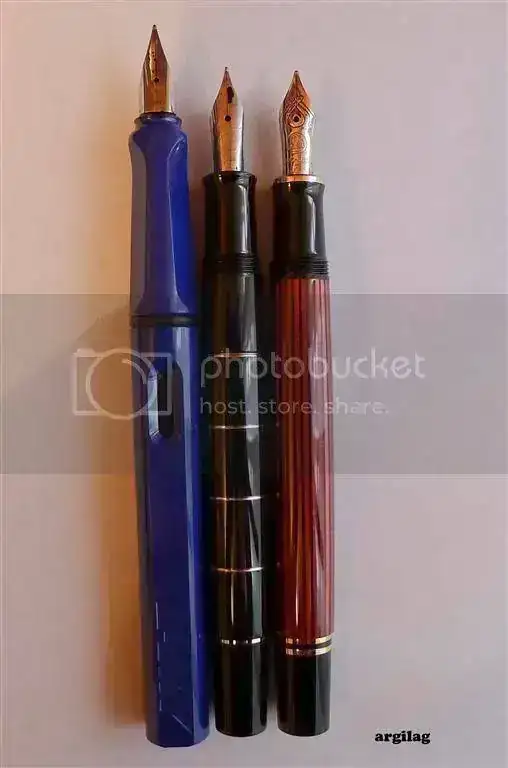

Seguimos con medidas de plumas.

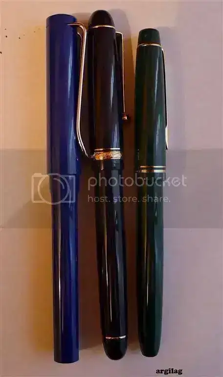

Lamy Safari, Pelikan 205, Pelikan 400.

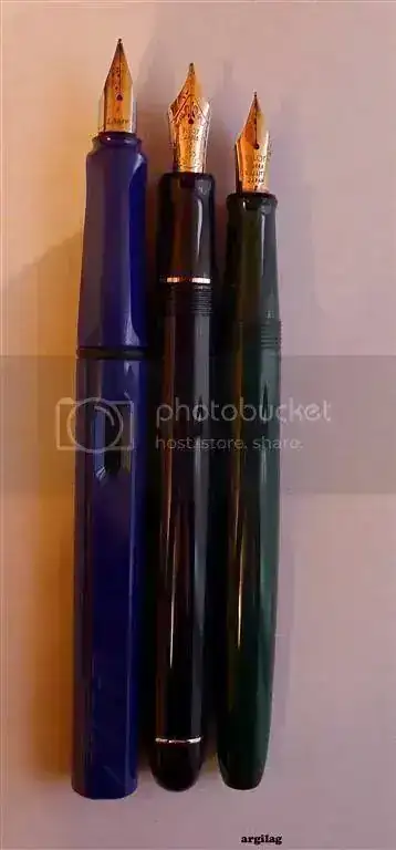

Lamy Safari, Sailor 1911, Sailor PG.
Lamy Safari, Paker Sonnet, Parker Duofold.

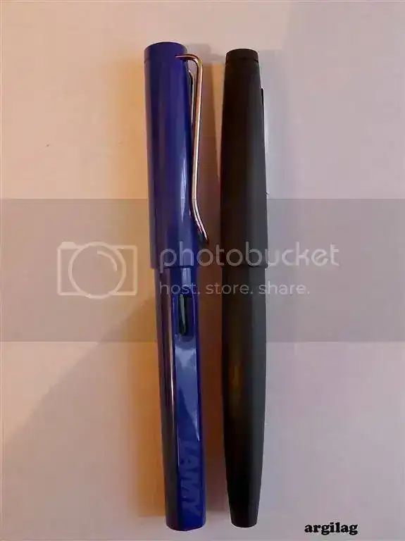

Lamy Safari, Lamy 2000.
Lamy Safari, Montblanc 146.
Lamy Safari, Pilot 74, Pilot 78g.

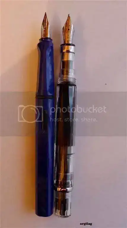

Lamy Safari, TWBSI 580.
