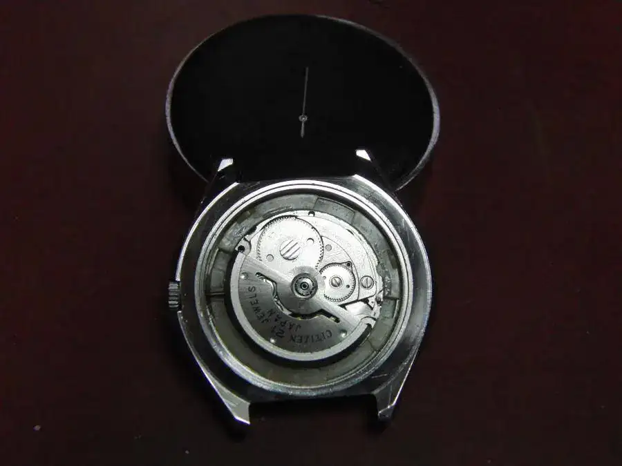

Hola a todos,
lo que cuento a continuación, es por si a algún aficionado pudiera servirle.

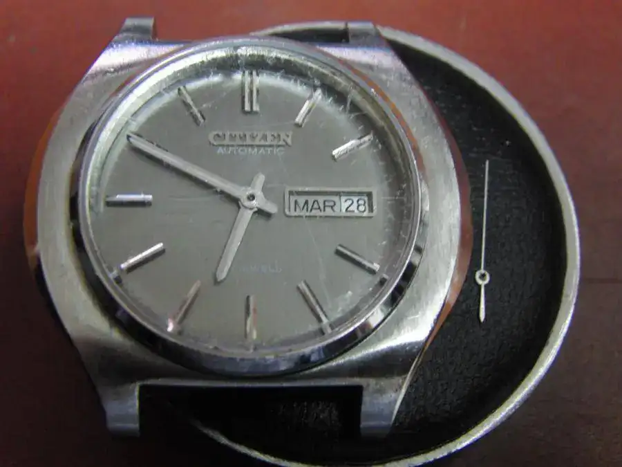

Se trata de un reloj que era de mi abuelo.
Estaba muy deteriorado y no funcionaba.
Al montarlo comprobé que el eje del segundero estaba roto.

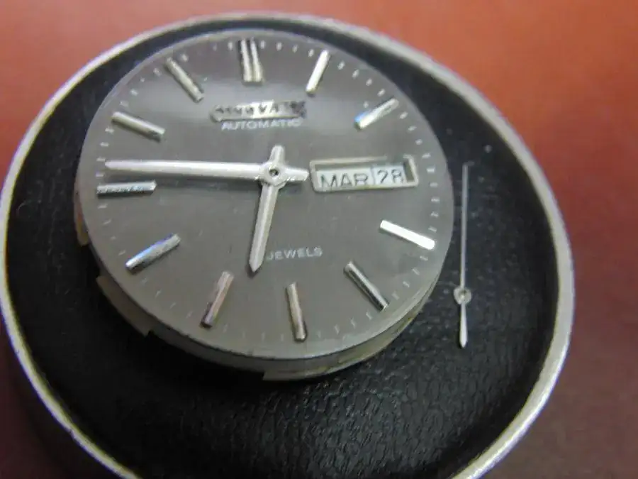

Tuve la suerte de que Paco, de Ruiz Revuelto, me ayudara.(es un placer tratar con ellos, siempre)

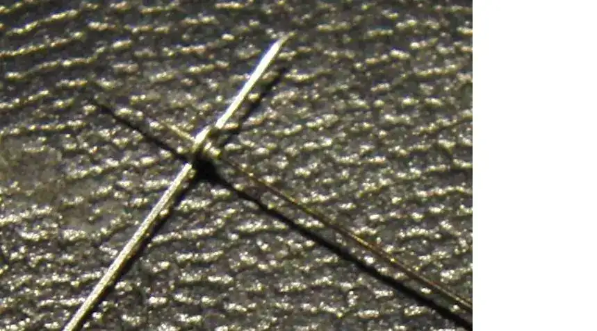

Me buscó un segundero de cilindro muy largo, y me indicó cómo debía hacerlo.
Con un escariador, y mucha paciencia, fui abriendo el cilindro y probando, una y otra vez, hasta que ¡funcionó!
En la foto se puede apreciar el escariador en el cilindro del segundero.

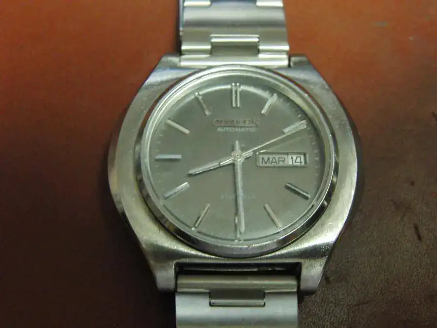

Y ahora os lo enseño ya montado,
con un cristal nuevo,
y con un armis también.
estoy muy contento, porque tengo un especial cariño a este reloj
ha quedado bastante bien
y con una marcha que asombra.
