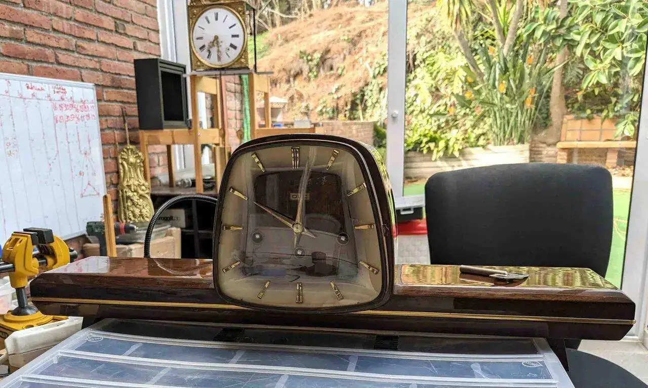

Post para que me perdoneis, soy culpable, he caido en el sacrilegio, he instalado en una caja, un reloj de cuarzo.....
Hechos:
Vi hace poco un reloj con soneria de los de mediados del siglo pasado, a muy buen precio.
No tenia ninguno con esta estetica, la caja estaba perfecta, y el vendedor ya me aviso que la soneria funcionaba, pero que el reloj funcionaba solo unos minutos, y se paraba.
En mi soberbia de aficionado reciente, pensé, (equivocadamente cómo después se mostrará) que eso no era nada para mí, que seguro qué lo ponía en marcha.

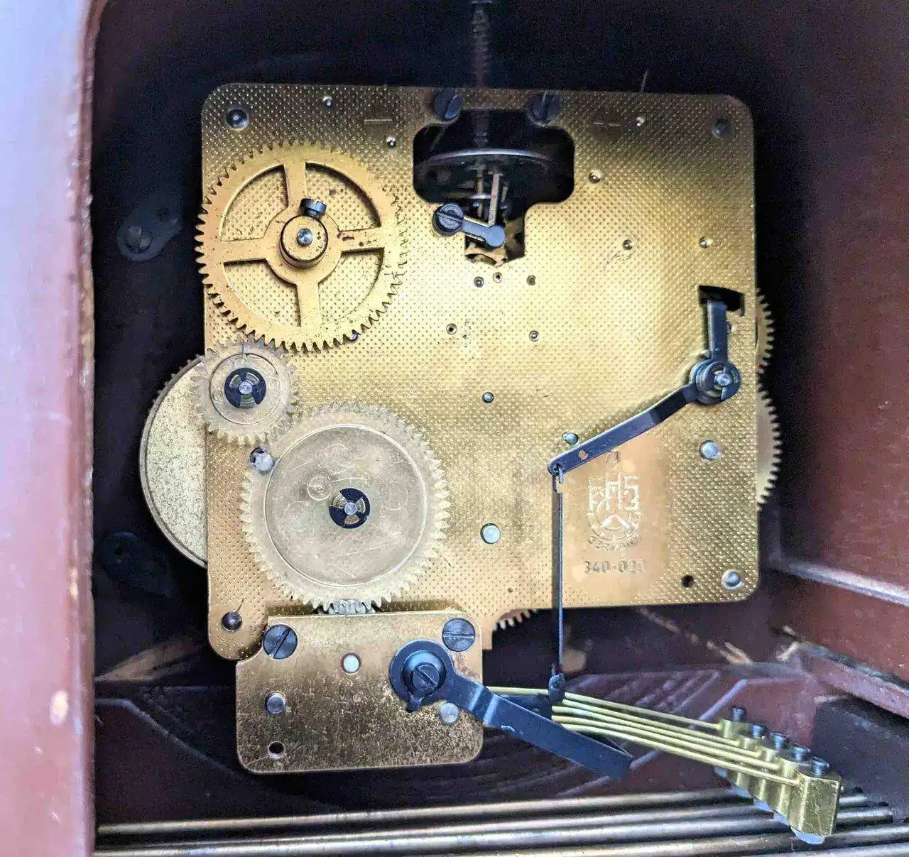

Lo compre, saque la maquina fuera, tenía todos los resortes apretados a máximo supongo que desde hace años.
Como elemento regulador tiene esa ruda con doble hélice tan complicada. Mi experiencia llega solo a montar y desmontar Morez y máquina de Paris, no me atrevo a desmontar el carillón con su complicada red de interconexiones entre los 3 trenes.
Lo limpie sin desmontarlo, con gasolina, y engrase los ejes.

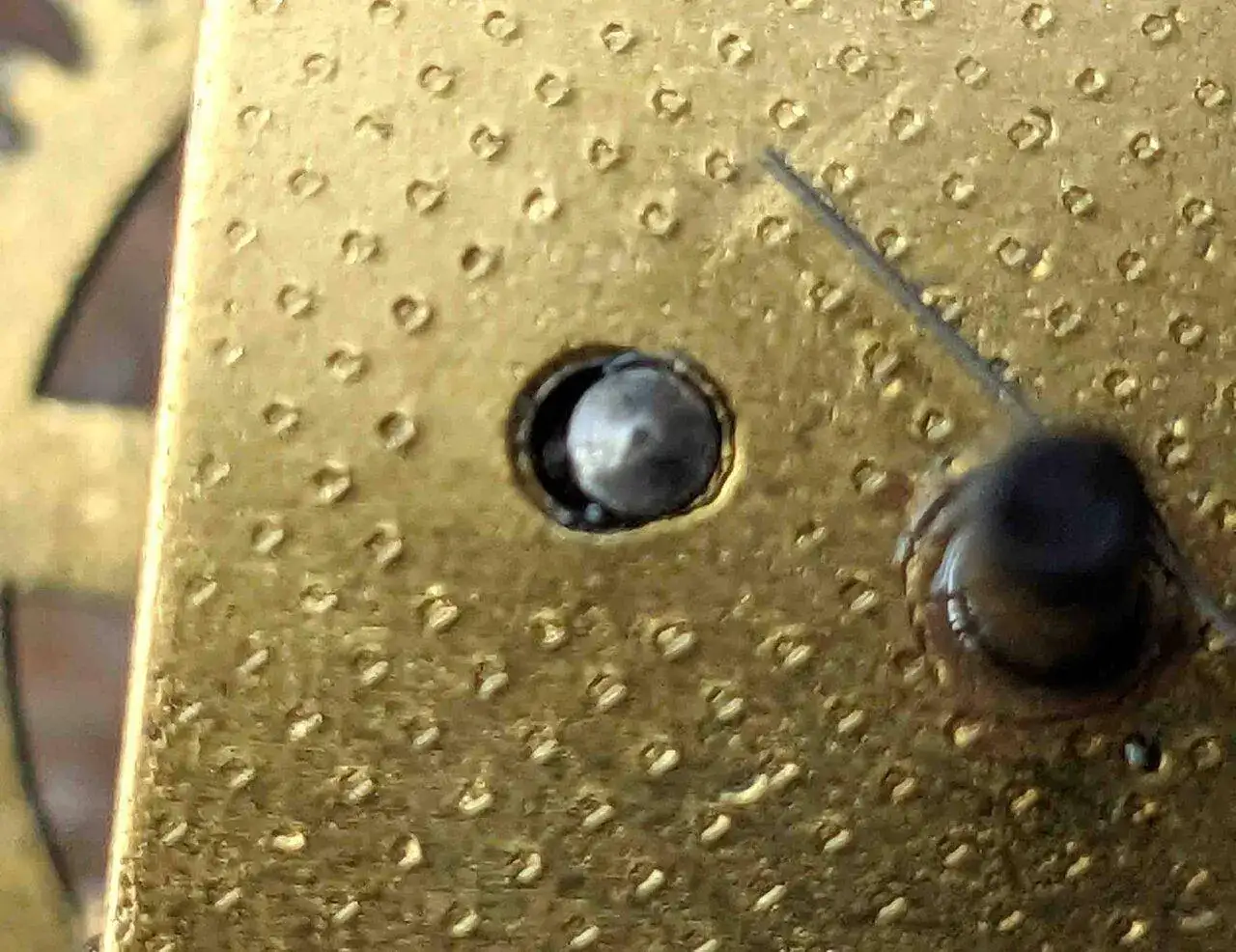

Gran sorpresa, los 3 ejes de las ruedas que conectan directamente con los barriletes, han gastado la placa base, y los agujeros no son circulares, sino exageradamente elípticos.
Ahora recuerdo que ya alguien aviso en la web que las placas de soporte de Herne, eran excesivamente finas, y por lo tanto se desgastaban fácilmente..... ¿Sera esto que a mediados del siglo pasado ya pensaban en obsolescencias programadas, para que el reloj dure solo unos 40 o 50 años?
Después de engrasarlo, me ha llegado a funcionar 2 horas seguidas pero se para casi empre en más o menos media hora....

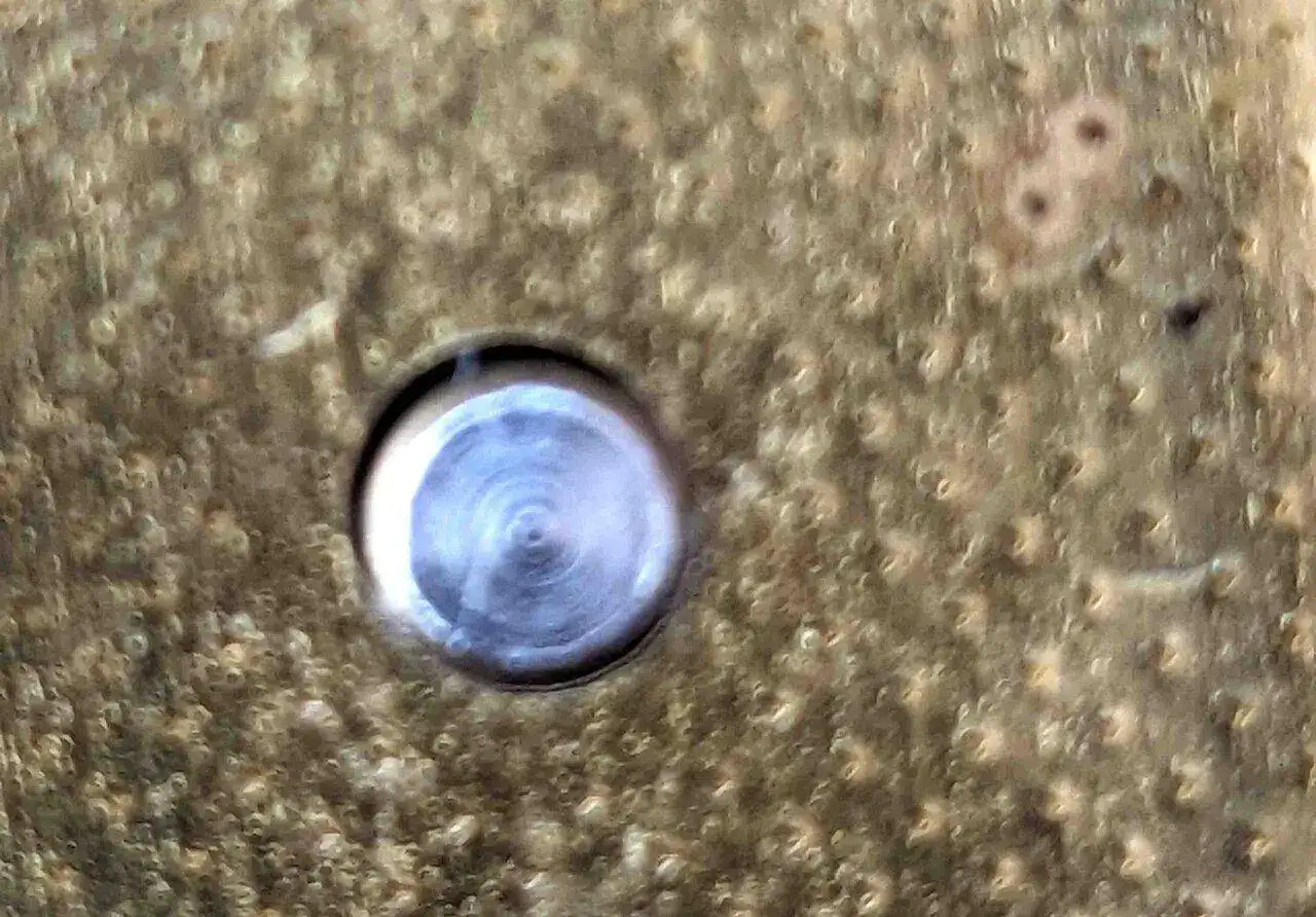

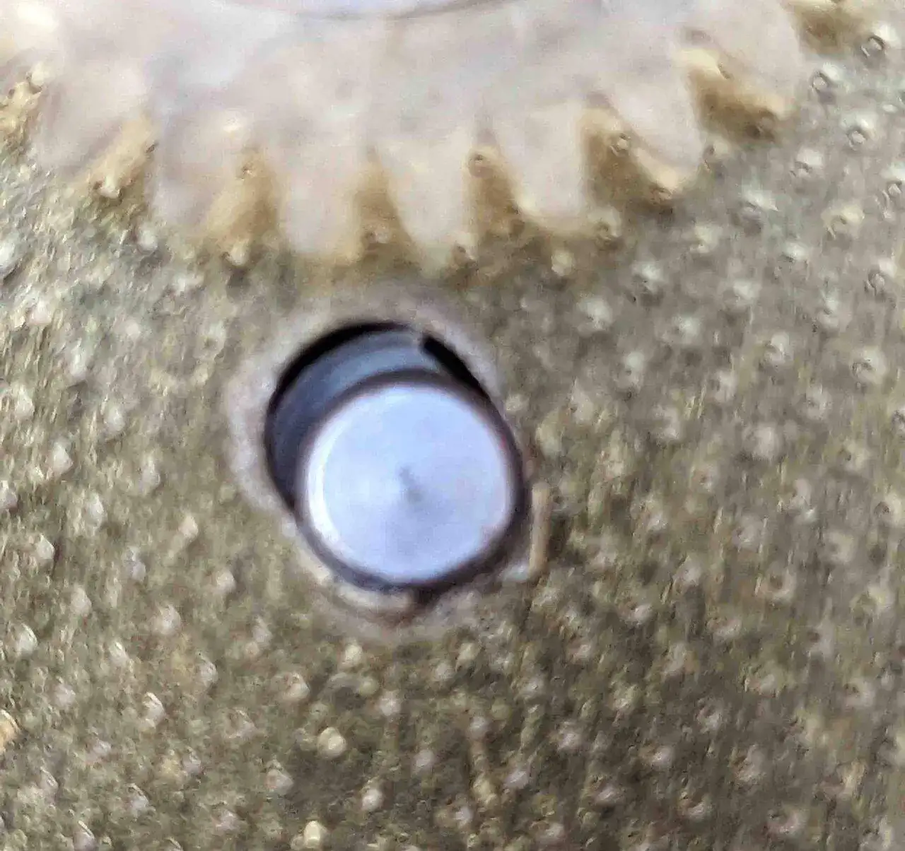

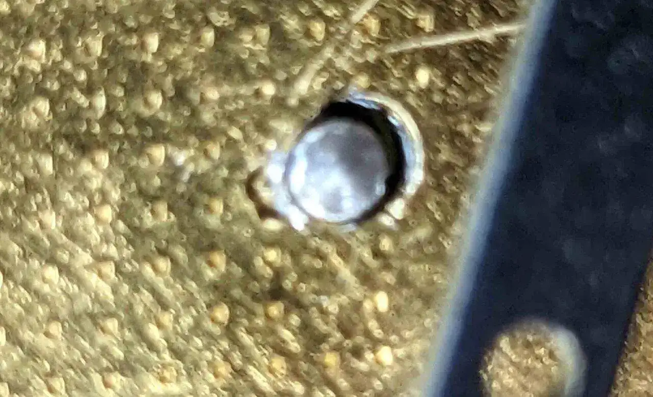

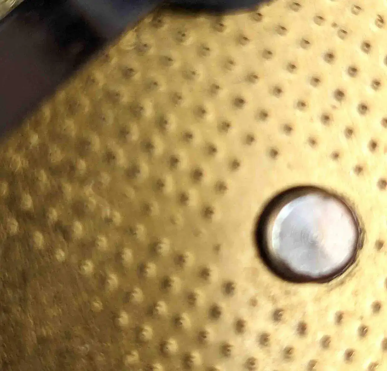

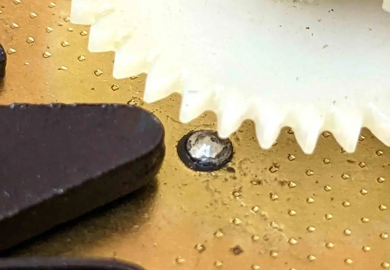

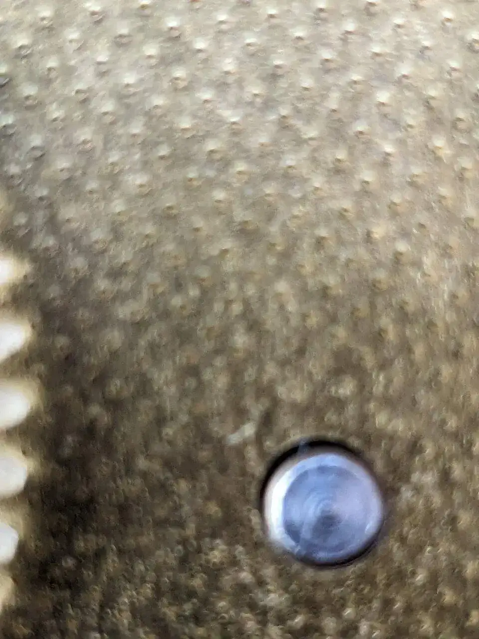

como curiosidad envio el estado de los agujeros de los ejes.
Si suele pasar que usan laton de mala calidad y el acero del eje se lo come los antiguos de bronce aguantaban más bueno siempre la tendrás para hacer escaramuzas,,, visto las fotos de holguras, yo las primeras fotos veo que son pequeñas y con remachar la pletina la puedes corregir eso sí las tres últimas fotos muestran ya una holgura como para meter buchones o casquillos,,, de de todas maneras si es hermle venden placas nuevas ,,,,
Por si te animas pero también te digo que son caras he igual de malas que las viejas
Hechos:

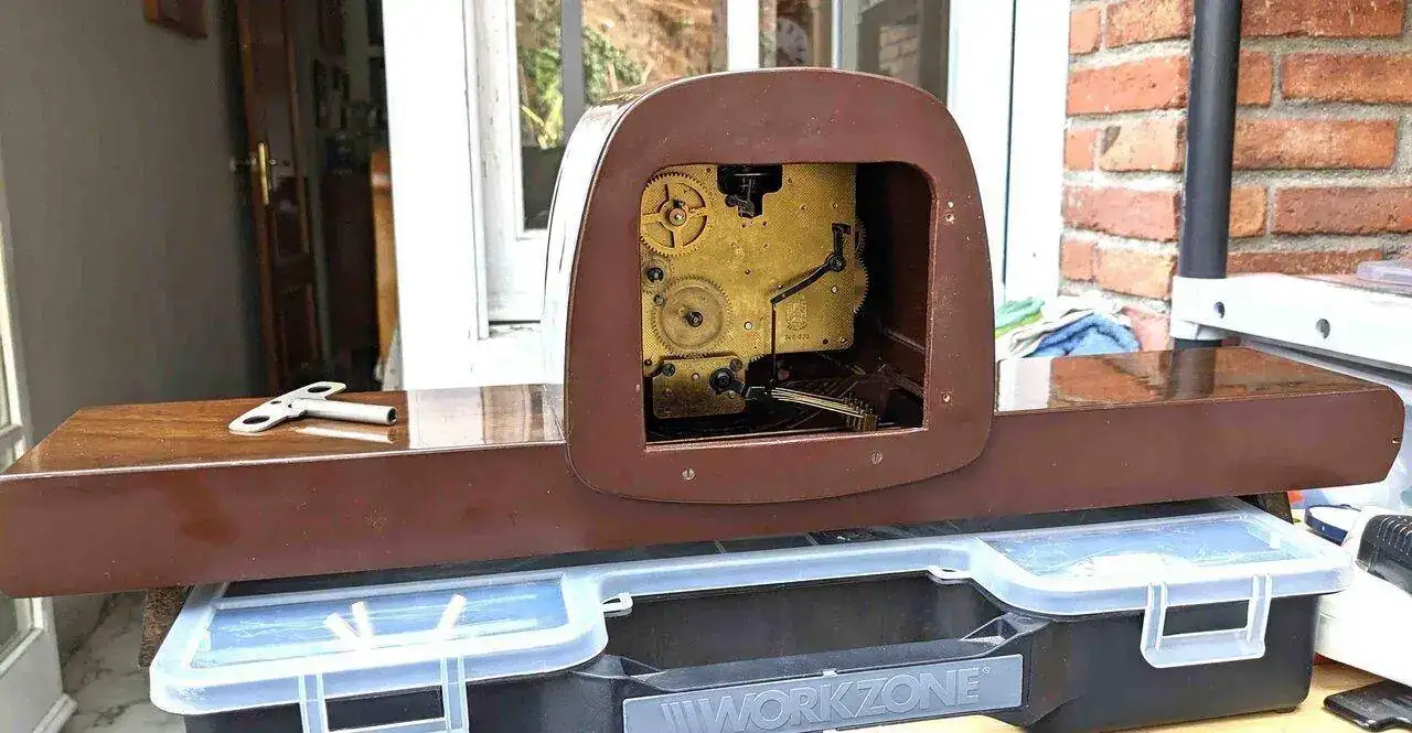

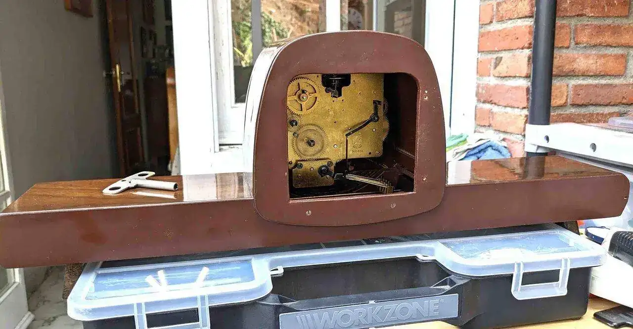

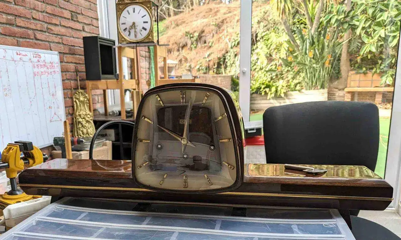

Ver el archivos adjunto 2604427Ver el archivos adjunto 2604428
Ver el archivos adjunto 2604430

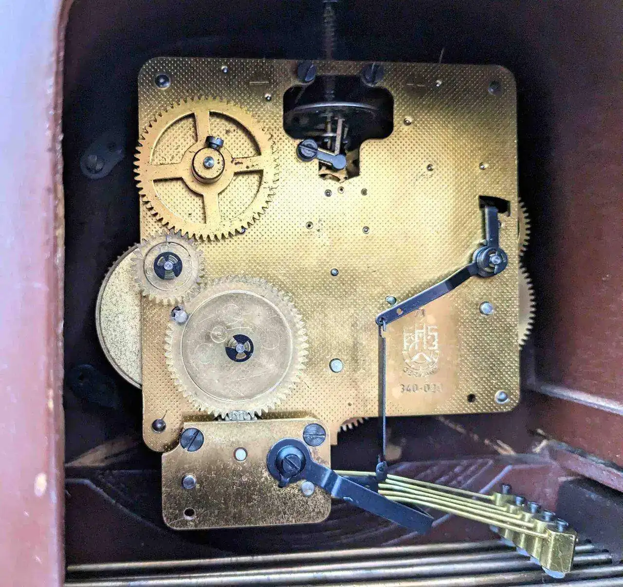

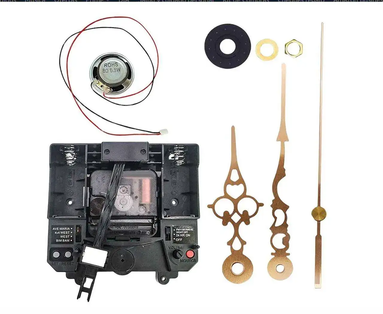

3. Cometer el "sacrilegio" relojistico de adaptar al mueble una maquina china de cuarzo, con soneria....
Y he caído en la tentación, acabo de cometer el pecado del cuarzo, por el que ruego que me absolváis poniéndome una penitencia ligera, ya que ha sido mi primera vez, hago acto de contrición y deseo de no repetir el pecado
He comprado esto, y en cuanto me llegue intentare adaptarlo
