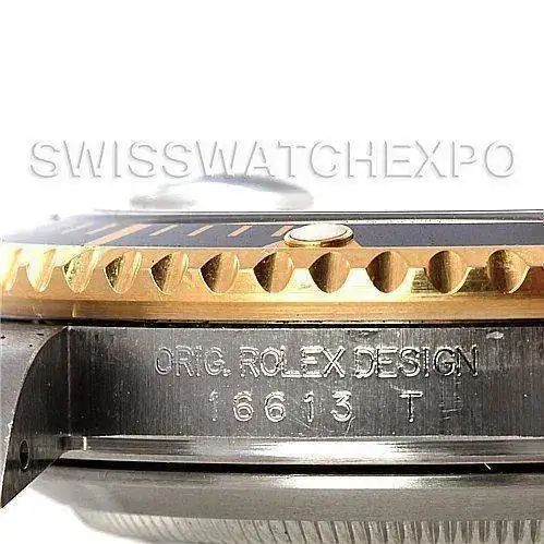

Chomo, alma mía, la T se empezó a utilizar en los modelos que ya no incorporar agujeros en la caja; sino recuerdo mal, allá por 2003, en las últimas series Y. Es una forma de diferenciar los modelos con o sin agujeros.
Ah, me imagino que el reloj se compró por 3000€, y que el compraventa le sacó, como mínimo, 1500 limpios...
:yhoo::WOW!!!!!, menuda ganga, oferta o chollo que se agarro tu pariente; como pa´que le pidas consejo a él la próxima vez, sin que tener que recurrir a este foro. :D
Había visto en otros relojes la referencia seguida de la T, pero tampoco sabía el porque; de cualquier manera creo que se ponía como se les diera la gana, porque hay modelos que pasaron de tener hoyos a no tenerlos, y algunos de ellos llevan la dichosa T y otros no. Saludos y gracias pacobel.
Ya metidos en el tema de la famosa T, existe alguna información más al respecto o es solo esa circunstancia que indica el uso de la T?.
El uso de la T, seguido de la referéncia, sólo indica que el modelo no tiene agujeros en la carrura.
:ok:: Nuevamente muchas gracias pacobel. A fin de seguir aprendiendo y que todos podamos apreciar lo relativo a lo comentado, cuelgo una foto de un reloj que lleva el numero de referencia, seguido de la T. Saludos.No. de referencia y T, la cual indica que no lleva hoyos la carrura.webp
Y aquí como lo indica Rolex en la garantía de revisión:
