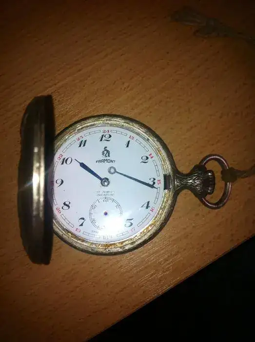

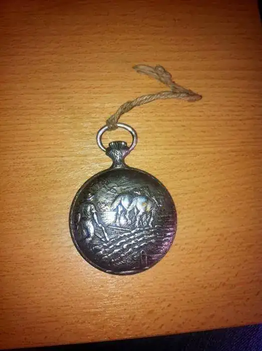

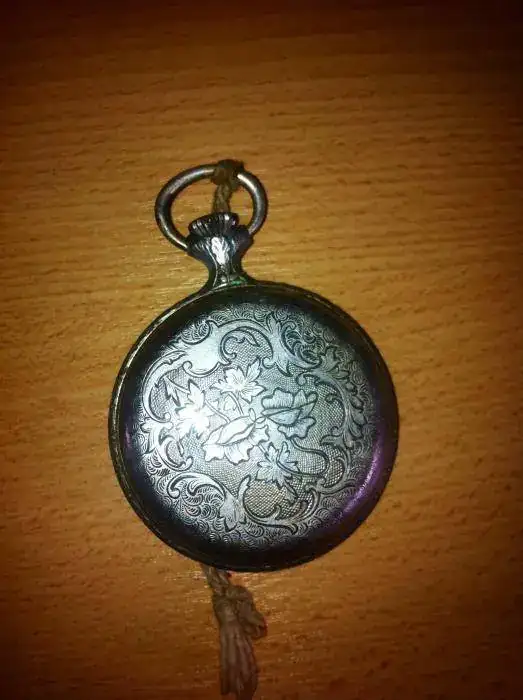

Buenas tardes! hace poco murio mi abuelo y buscando unos papeles encontre marca Framont 17 jewels incabloc, honestamente, no tengo idea de relojes, tengo la idea de restaurarlo, asi que acudo a su ayuda, les adjunto algunas fotos, muchas gracias de antemano! Elmo Lesto.-

Buen día y bienvenido elmo; el reloj es bastante moderno. Tiene incabloc y casi le diría que el
calibre es UT 6497/98. Este movimiento lo usó la marca Panerai en algunos modelos.
Tiene una máquina de buena calidad.
Tengo uno igual - con "marca" MONDIA. Un saludo y gracias, Luis desde Argentina
Hola, elmo, y buenos días, don Luis:
De acuerdo con Mikrolisk, Framont fue una marca fabricada por J. Crevoiderat & Cie. / Framont SARL, registrada el 2 de febrero de 1944 en Saignelégier y Renan, Suiza. Como ves, don Luis tiene razón al indicarte que es muy moderno.
Más antigua es la marca Mondia del reloj de don Luis. Fue registrada por Thiébaud Freres (fábrica de relojes y de partes de relojes) en La Chaux-de-Fonds, Suiza, el 18 de noviembre de 1918. Posteriormente fue registrada de nuevo en La Chaux-de-Fonds el 23 de agosto de 1935 por Mondia S. A. / Fabrique d'Horlogerie Paul Vermont & Co.
Mondia fue fabricado también (siempre según Mikrolisk) por Georges Favre-Jacot / Montres Zenith, en Le Locle, La Chaux-de-Fonds, Le Lieu y Le Sentier (Mikrolisk no indica fecha de registro) y por Zenith Movado Le Locle S. A. en Le Locle (tampoco indica fecha de registro).
La fábrica Zenith Movado de La Chaux-de-Fonds, de Ditesheim & Frère, ganó Medalla de Oro en la Exposición Universal de París de 1900. Tenía, en 1906, tres marcas registradas: Sureté, Movado y Apogée, de acuerdo con el gran aviso que publicó el 2 de agosto de 1906 en el periódico La Fédération Horlogère Suisse, y muchas otras marcas (Diogene, Eclipse, Billodes, Daniel, Daniel Jean Richard, Chic, Clic, etc.), según Mikrolisk, desde la última veintena de años del siglo XIX.
Es posible que Zenith haya vendido la marca Mondia en 1935 a la Fabrique d'Horlojerie Paul Vermont & Co.; que esta última fábrica haya cedido la patente de Mondia a Crevoiderat & Cie. y que esta fábrica la haya registrado como Framont en 1944.
En resumen, la marca Framont es del linaje Zenith / Movado y, como señaló don Luis, hermana gemela de la marca Mondia.
Cordial saludo a don Luis y bienvenido, elmo.

Hola, Elmo...lesto.
Un truquito fácil fácil: Siempre que ponga Incabloc en un reloj se puede asegurar casi sin duda alguna que un reloj es posterior a 1960. Aunque no lo parezca a simple vista por la apariencia del reloj, como en tu caso.
El antichoques Incabloc (marca comercial), patentado en 1934, es por razones que se me escapan totalmente, ausente en todos los relojes que he visto anteriores a finales de los 50, o redondeando un poco a 1960, así como desde esas fechas está en la inmensa mayoría de ellos.

Veo o mejor dicho, no lo veo, pero lo intuyo ciertos detallitos en este reloj que me hacen pensar... pero antes de atreverme con ellas, si eres tan amable, saca la tapa del fondo al reloj y déjanos ver su máquina, sería interesante verla no sólo por eso que pienso, sino para poder indicarte algunas cosas más, con independencia de que, tenga los problemas que tenga, no será complicado ni costoso remediarlos. Por la pinta, espero que tenga una UT6498, aunque he visto y usado esta "marca" con otros calibres, pero el más típico sería ese que te digo. También los he usado de pulsera de esta misma "marca".
Hola rafagil
Como sabes yo para las fechas soy bastante nulo, pero ¿de qué año crees que es este reloj? Yo apuntaría que de los años 80.
Hola de nuevo
Antes se me olvidó. Como has dicho que lo quieres restaurar, voy a decirte algunas de esas cosas que los más acostumbrados a estos relojes vemos, pero que a lo mejor tú no ves o ni siquiera intuyes.
La primera: la anilla (es la pieza donde está enganchado ese cordelillo) que lleva no es la original
La segunda: a este reloj le falta el bisel y el cristal. Sí, a lo mejor no lo pensabas porque tiene una tapa que cubre la esfera, pero no, le falta esto que te digo también.
La tercera: falta la aguja del segundero (iría en ese agujerito que ves en la esfera más pequeña situada a las 6) y esperemos que no falte nada más.
El resto, cuando veamos la máquina. Vamos a ser prudentes y a cruzar los dedos.

Estuve todo el fin de semana intentando remover la tapa trasera, pero soy demasido inutil en la psicomotricidad fina parece, jajajajaj, podrías decirme como hacerlo sin morir en el intento?
Mientras tanto quiero subir una foto de la maquina pero del lado de adelante que esa si la pude sacar, pero no me deja subirla, voy a seguir intentando, no creo que sirva de mucho pero quizas puedas adivinar.. Muchas gracias de antemano!!!
Hola compi
Paciencia y cuidado, a ver si te vas a cortar. En la tapa del fondo fíjate bien y encontrarás una pequeña muesca donde introducir la navaja y verá que fácil, además este tipo de cajas las recuerdo que abrían muy bien.
Ya nos dirás.
