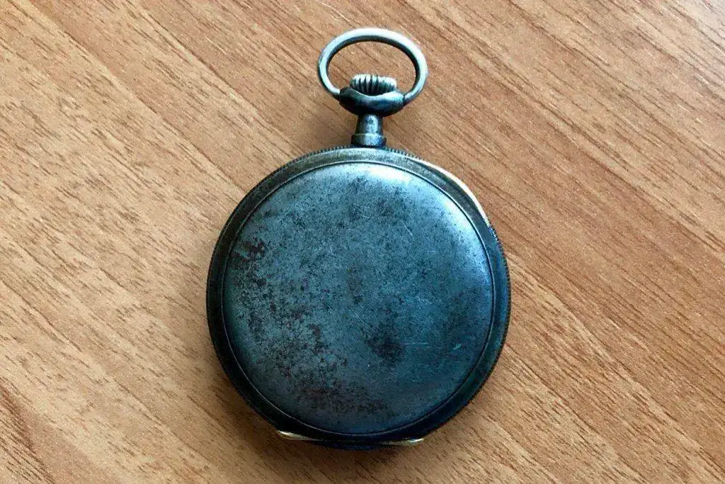

Hola a todos. Hace un montón que no me paso por este foro y en este rincón nunca había participado.
El caso es que hoy me he pasado por una feria de antigüedades y sin haberlo pensado previamente, me vi mirando relojes de bolsillo y compré el que os muestro. Me decidí por la marca, el precio y porque aún estando tocada la esfera, lo estaba menos que otros.
¿Alguien me puede contar algo de este reloj? Ya os digo que en relojes de bolsillo soy neófito total.

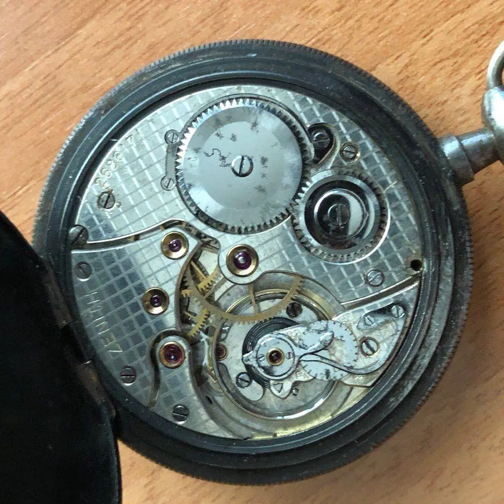

Hola,
se trata de un Zenith, reconocida marca de manufactura propia,
cuyo calibre probablemente sea uno de los 18-28-1.P o similar,
que como es habitual en los ejemplos de mejor terminación,
tiene regulador micrométrico en el puente de volante.
Por el número de serie debe ser un reloj fabricado en 1926, en lo más aproximado que me parece.
Es curiosa esa terminación a cuadros, que sería una novedad para la época.

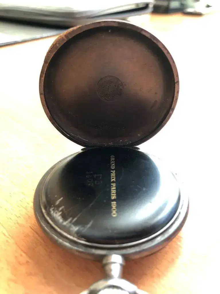

La caja parecería ser acero pavonado, cuyo estado casi original se puede ver en los interiores
de las tapas.
Sin duda una buena adquisición,
con una marca reconocida por su innovaciones en diseño, técnica,
y en muchos casos, con una precisión formidable.
y felicitaciones
Álvaro

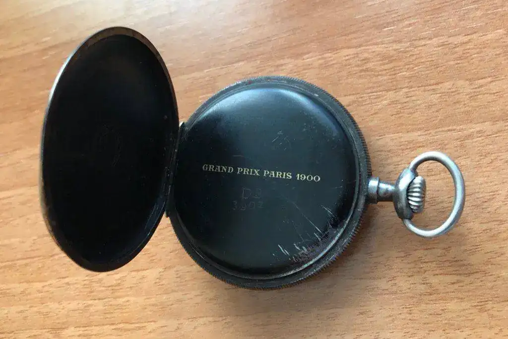

Poco más que añadir a lo dicho por el compañero Golipo, simplemente que me parece un gran reloj y una muy buena adquisición. El marcaje DB y el número de dotación o que designaba el ejemplar, si no voy equivocado hace referencia al Deuschland Bahn, es decir al ferrocarril alemán y es muy posible con ese regulador y tan bien acabado como está.
