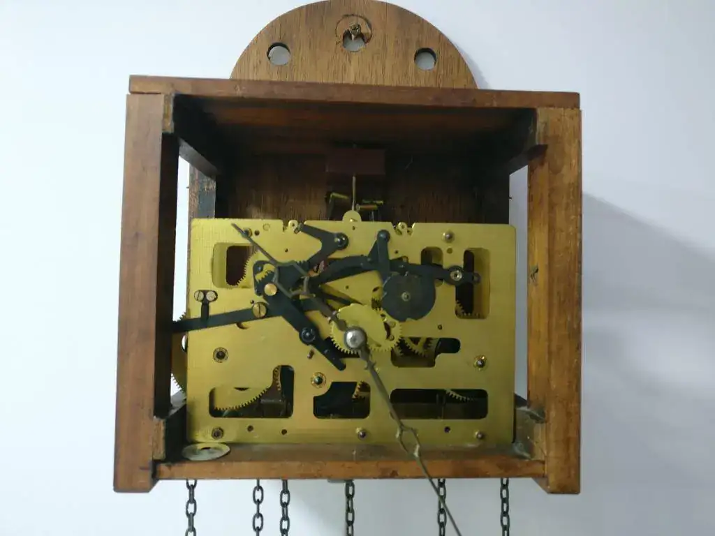

Es de mala educación presentarse en el foro y, al mismo tiempo, formular una pregunta, pero estoy tan "enganchado" desde que conocí este foro, que no lo puedo evitar. Espero que disculpéis la extensión y el atrevimiento.
No se nada de relojes, solo se, hace muchos años, que me gustan. En mi vida no profesional, soy fotógrafo y radioaficionado y esas dos aficiones, muy desarrolladas, no me han dejado espacio para muchas más.
Hará unos 37 años, compré un reloj que ahora entiendo que es como una réplica moderna de un ratera, bueno, yo diría que es más como los de cuerda típicos de la antesala, pero con decoracíon de ratera.
Aunque parezca imposible, el reloja ha funcionado todos los días, hasta hará un par de meses. Hace ya unos años que cuando conectábamos el aire acondicionado y le daba el viento, se paraba, pero nada más.
Yo viajo mucho por mi profesión y cuando volví de un viaje y entré en casa, lo primero que vi es que las pesas de los extremos del reloj, estaban arriba y la del centro, abajo, eso no había pasado nunca y noté como que me faltaba algo. La sonería no funcionaba.
Abrí las tapas laterales (yo lo iba limpiando de forma muy sencilla, sin desmontar nada) y me costó ver lo que había pasado pero fijándome bien ví que un par de martillos estaban bajos (no estabn al nivel de los demás).
Me decidí a desmontarlo mínimamente (los radioaficionados históricos somos gente atrevida) y pronto me di cuenta de que las levas de los martillos eran, sorprendentemente, de plástico y se habían roto. El bloque de las campanadas es metálico pero los otros cuatro de la sonería, eran de plástico y todos estaban a punto de romperse.
Pues nada...a llevarlo a un relojero. No conocía ninguno pero encontré a dos y ningun de los dos me dio garantía de encontrar las piezas, venía Navidad y yo quería mi reloj, como cada año.
Total, que me puse a buscarlas yo y encontré dos maquinarias usadas y en mal estado pero que se parecían a la de mi reloj (que no pone marca ni modelo por ninguna parte pero la platina mide 18,5 x 12,5) eran baratas, estaban en Pontevedra y las compré. Llegaron pronto (por cierto, excelente vendedor de Todocoleccion.net) y una de ellas tenía las levas metálicas (la más deteriorada) y la otra era casi idéntica a la mía, con levas de plástico.
No fue difícil colocar las levas metálicas y ahora el reloj vuelve a estar completo, pero...al manipularlo, lo desajusté y por mucho que me he leído y releído este foro, que ha sido mi salvación (muchas gracias!) no consigo arreglar el problema.
Ahora parece que la pesa de la sonería no sea suficiente para que funcione (le falta peso, cosa que no ocurría) la sonería suena un poco a "cascajo" a pesar de mis esfuerzos y, sobre todo, a las horas, la sonería no funciona (la rueda de los cuartos no llega a entrar en la zona más larga y no dispara el toque de las horas, si lo hago a mano, accionando el escape de toque de los cuartos, sí que funciona).
Tengo claro que, pasadas las Fiestas, si lo llevo a un relojero, todo esto lo podrá solventar y hacer una limpieza y ajuste que debe ser imprescindible pero la pregunta es, más allá del valor sentimental, si está justificado el gasto por el tipo de reloj (he visto muy baratos por Internet) y además he visto tantos y tan bonitos en vuestro foro, que no tengo claro si orientarme hacia otro y dejar este, funcionando pero sin gastar en él.
Si se me puede orientar un poco sobre dónde puede radicar el problema básico de que no la sonería no suene a las horas en punto por si pudiese avanzar en dedicar yo más tiempo (me entretiene mucho) y, sobre todo, si alguien del foro me puede ayudar en identificar el fabricante, el modelo de maquinaria y datos sobre el histórico de este tipo de relojes, lo agradeceré mucho, porque me gustaría poder documentar procedencia.
