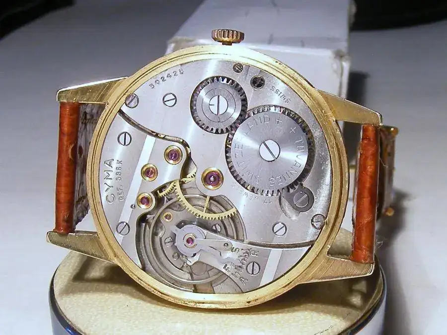

Hola a todos,
Me presento, soy de Sevilla y recién llegado a este apasionante mundo de los relojes.
Recientemente he adquirido un reloj CYMA. Dicen que es de los años 50, pero aun no entiendo bien. ¿Me podríais ayudar a datarlo?
Muchas gracias,
Alberto.​

Te has iniciado en el mundillo con una pieza espectacular, ese CYMA es precioso. El calibre que monta es el afamado 586, anterior al uso del cyma-flex, con lo que creo que pueda ser incluso anterior a los 50s (otros foreros más expertos podrán decir mejor). Lástima que no haya listas de números de serie de CYMA para poder datarlos con exactitud. Además está en un estado inmejorable, te felicito por esa magnífica adquisición.
Por la caja y la esfera creo que es de los 50

Bienvenido Alberto, Muy buen reloj y en buen estado. El calibre parece un 586, posiblemente de finales de los 40 o principios de los 50 en mi opinión.
Los tornillos que dicen son los que sujetan la máquina a la caja, aunque no siempre son necesarios, depende de los ajustada de la bata o la caja, aunque también te falta o lo parece uno del puente del tren de rodaje, el que esta más cerca del volante.

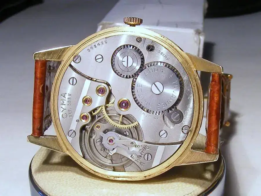

Te acompaño su hermano posterior, el 586 K
    56,1 KB · Visitas: 104
Hola de nuevo.
A ver, en el puente donde pone 15 jewels, a la izquierda del 1, hay un agujero.
Después, los dos tornillos que sujetan el calibre a la caja, o al menos eso parece en la foto.
Lo miras detenidamente, y me cuentas si es verdad lo que parece.

Hola,
como dijeron ya los cumpas,
se trata de un reloj anterior a 1950.
sin embargo , hay que aclarar que se trata de un assamblage, marriage, casamiento etc.
Primero, se trata de un movimiento de 15 rubies, anterior al Cymaflex y a la ref. de caja.
Sin embargo, vemos que hay una diferencia en las cotes de geneve (acabado sobre de los puentes)
y también da para ver que es un movimiento al que le han reemplazado el puente por uno de 586K,
con el antishock de la casa, el Cymaflex.
y la original palanca de cymaflex fue cortada y colocada a través sobre el regulador original.
Se agrandó el agujero de la contrapiedra,
para que el arreglo sujete ese regulador y mantenga la contrapiedra en su lugar,
se puede ver que la contrapiedra del puente de volante parece ser una de Citizen,
muchas veces usada como reemplazo por su altura.
Falta un tornillo de puente de rodaje,
y la caja y movimiento son posteriores al dial.
En resumen, movimiento 586, menos puente de volante (y volante?)
y dial acorde. todo ello antes de 1948-49.
Caja (con sello y ref.), y puente de volante posterior a esa fecha , de un 586K.
Puede ser una razón por las que los tornillos de caja serían más bien dificiles de colocar en este caso.
