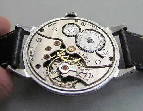

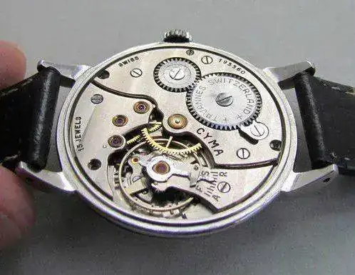

Aqui una imagen de un Cyma 586K, con el Cymaflex intacto (Josep)
Yo lo devolvería ya. O que me reintegre una parte, para poder comprar el puente original,
Y si no quiere, abre un caso.
No me lo pienso dos veces
Alvaro

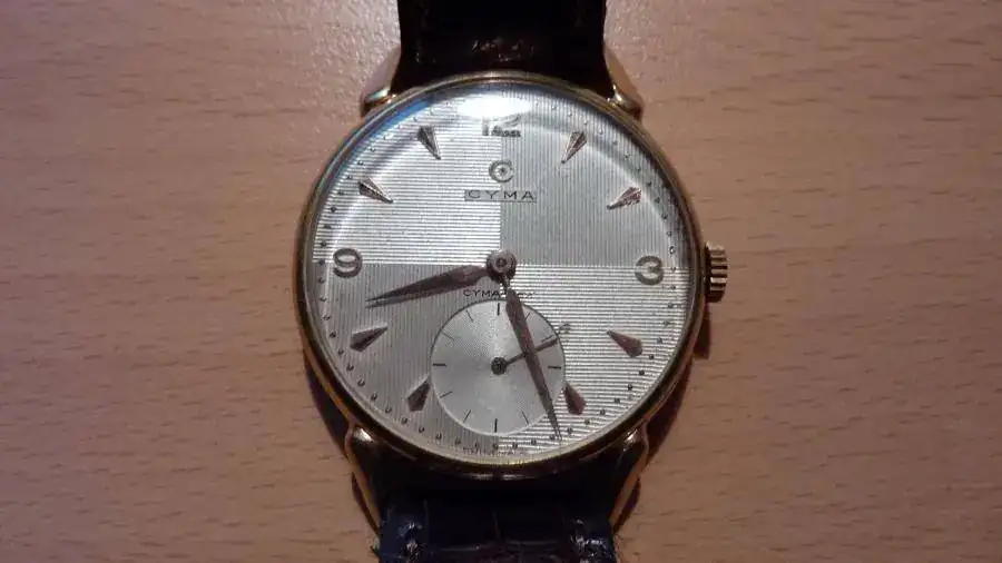

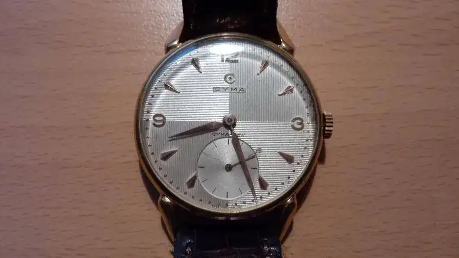

Muchas gracias Álvaro, le escribiré al vendedor para ver a qué solución llegamos.
Alberto.
Gracias. Ya me llegó el reloj. El vendedor no me ha puesto pegas para devolvérselo. La verdad es que es muy bonito. Voy a intentar hoy que lo vea un relojero y si me confirma que no se le pueden colocar los tornillos y que es inestable se lo devolveré con todo el dolor de mi corazón.
Saludos,
Alberto.
Precioso cyma, bienvenido
El relojero que he consultado me ha dicho lo mismo que vosotros (sois magníficos), el arreglo que tiene realizado el reloj es una chapuza: Cymaflex roto, restos de pegamento, etc...una pena porque según el relojero estos relojes duran 300 años y además era un 586 (un espectáculo según sus palabras), el arreglo me costaría 200 euros, más que lo que me ha costado el reloj, y además no tengo certeza si quedaría bien o no al ser un reloj ya toqueteado. Mañana lo devuelvo al dueño.
Muchas gracias, sin vuestra ayuda me lo hubiese comido con patatas en unos meses cuando me hubiese dado problemas.
Ahora me ha encantado la marca y me gustaría conseguir uno que de verdad funcione.
Saludos,
Alberto.

Estoy releyendo tu hilo porque no había visto el precio que habías pagado por el reloj.
150€ es mucho por ese reloj, aunque su aspecto es bonito.
Creo que la esfera está restaurada, además tiene la mezcolanza esa de la que te han informado los entendidos.
Yo al principio no me di cuenta de que era una 586, me confundí al buscar el movimiento en bidfun, aunque allí pone que la 764 es de 1925 y la foto es igual a la 586.
Mira, este con una máquina igual, lo compré en el charco de la pava por 25€, esto es muy barato, pero el precio lógico para ese reloj está entre los 60 y los 120 €, según mi humilde opinión.
De todas formas, si no puedes devolverlo, siempre podrás conseguir una máquina de repuesto por poco dinero, y ten en cuenta que todo esto es parte del aprendizaje, por ahí hemos pasado todos, todos hemos metido patas antes de empezar a acertar, así que ánimo y a aprender.
Luis.
No sé que le pasa a esto con las fotos, si no la ves, el link directo es:
    22,6 KB · Visitas: 72
