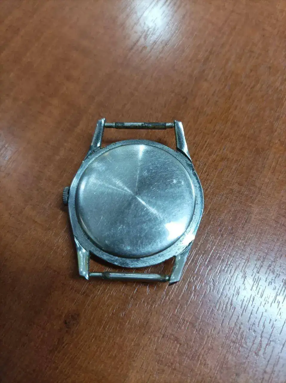

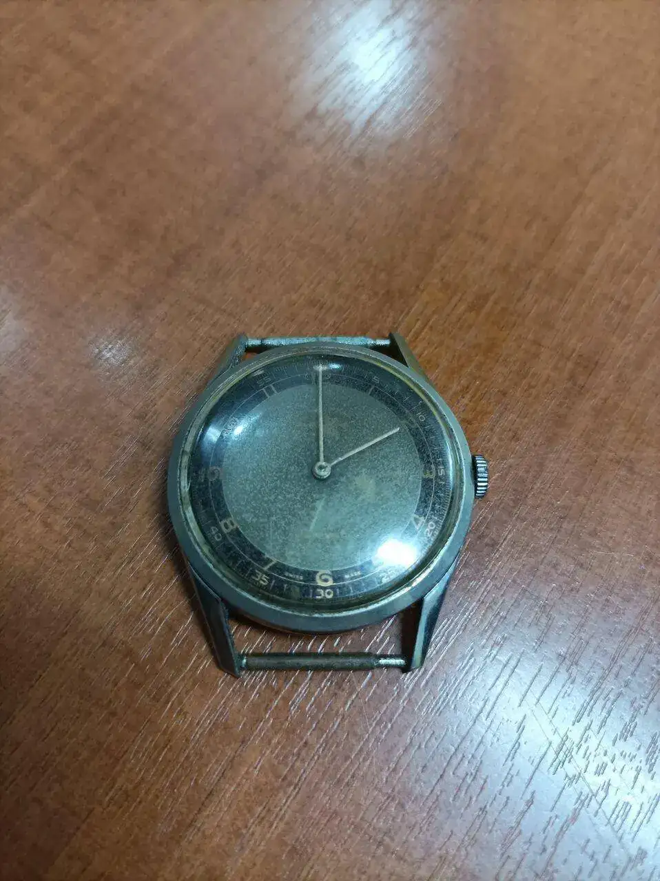

Hola. Buenos días a Todos.
Un conocido me dió este reloj.
Dice que era de su padre. No funciona. Cuando se intenta darle cuerda está se vuelve en la corona.
No dice marca ni modelo.
Solo dice Swiss Made muy pequeñito en la esfera.
Voy a abrirlo en cuanto pueda para ver qué problema le encuentro.
Alguien podría orientarme en que ver??
Si giramos la corona para dar cuerda está se vuelve como si la corona estuviera directamente vinculada al muelle real.

Al verle las tripas algo mas se sabrá.
Reacciones: Superstar
Tiene pinta de ser un buen reloj al llevar la caja de acero. Es de principios de los 40, y es posible que al ver la máquina se pueda identificar. El problema que comentas está en la rueda de escape o en el áncora. Como no te he entendido muy bien, también podría ser el trinquete del rochete. Además le falta la segundera y seguramente sea porque tenga roto el eje de segundos.
