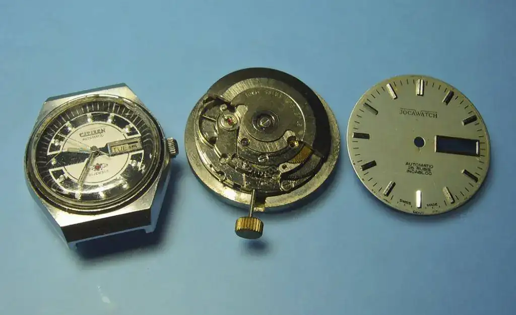

Ahora acabo de terminar (¿o termino de acabar?) un citizen de señora que también ha tenido su mandanga. Tres ruedas del rodaje, excepto la de centro que tiene el suyo propio, dos de carga y el barrilete para meter a la vez tanto pivote en un sólo puente pero no ha ido mal del todo; el puente va con tres tornillos pero uno de ellos coge el trinquete que va flexionado; solución: fijar primero el puente con los tres tornillos porque el primero a poner según tenía sujeto todo era el del trinquete; luego que todas las ruedas están enclavadas quitar ese tornillo y poner el trinquete sin flexionar y, después de puesto, flexarlo en la creencia que tenía que aflojar también el siguiente tornillo del puente que luego no ha sido necesario. Un lío de novato pero de los que enseñan. Este "regalo" también me lo ha hecho mi amigo el relojero que me dijo "anda, límpiame este que es de un colega y nunca tengo tiempo para él", y me lo endiñó. Menos mal que no se ha roto ni perdido nada.
Por si hay mono de fotos, estos son los interfectos:
del Citizen también he tenido que ir haciendo fotos porque es el primero de esa marca, de ese modelo y de dama. Pero no todas han salido presentables ya que la hice con la compacta y en modo auto y la segunda mitad me las ha sobreexpuesto. Me han servido pero no son para enseñarlas.
