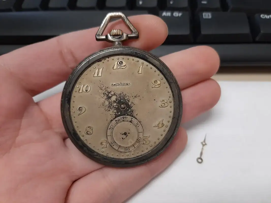

El Longines

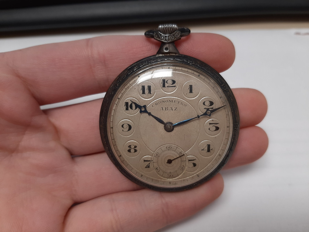

El Abaz

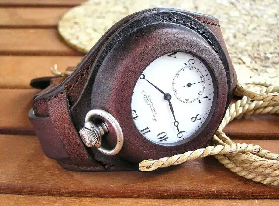

Hola compañero, cajas no sé pero si necesitas correa para pasarlo a pulsera hay un artesano ucraniano que sigo en instagram que hace unas con muy buena pinta. El longines me encanta

El Longines según sea el presupuesto mereceria la pena pero en mi opinión para conservalo como reloj de bolsillo.

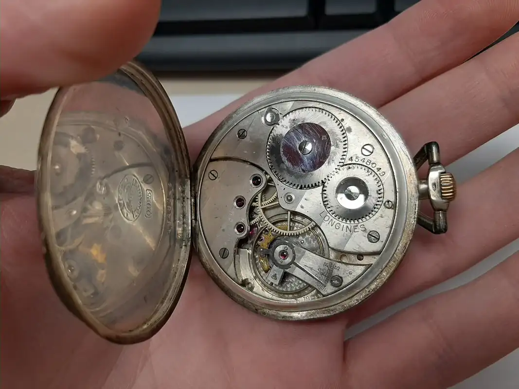

El número del calibre se entrevé debajo del volante. Parece que `pone 19.?? ó tal vez 18.??

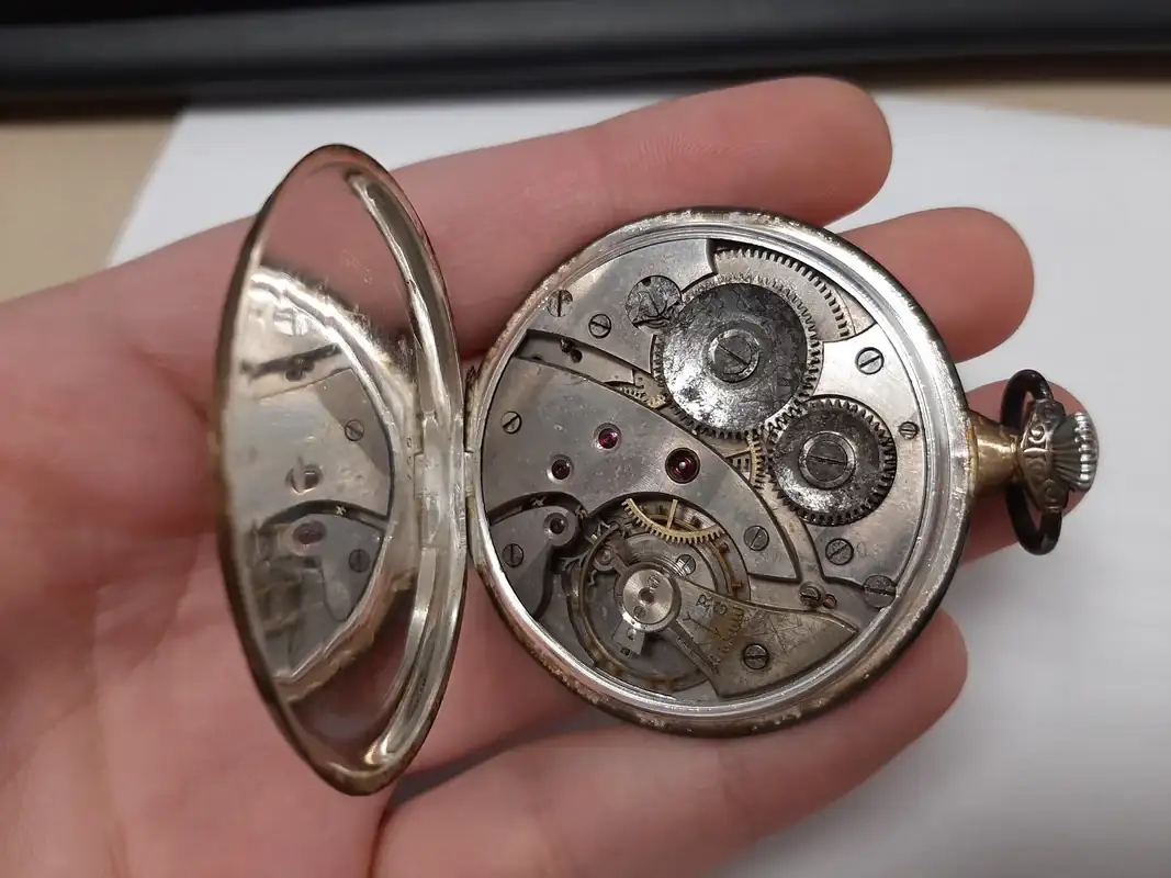

El Abaz no es marca registrada en Mikrolisk. Recuerdo otros pero no más.

El Longines tiene caja de plata y su fecha de fabricación, según tabla, es de 1926/27.
Del Abaz poco puedo decir. Solo que he visto algunos en la red con el acabado "PRIMA", lo que me lleva a pensar que tiene algo que ver con las marcas Cauny y Dogma.

Claro que si Victor, se llama @leathersforce y hace cositas como esta:

Bajo del volante pone 1979, sabes donde podría buscar unas agujas para el? Si fuese tuyo que más le harías a parte de buscarle agujas y repasar el movimiento?
Sobre el Abaz intentaré encontrar algo y os cuento. No conocia Mikrolisk, supongo que será una base de datos interesante verdad? Me la anoto para echarle un ojo

Puedo preguntarte como has sabido el año del reloj? Por el número de serie?
Y otra preguntita, al ser de plata la caja supongo que podra volver a brillar, sabes como puedo limpiarla? Con sidol tal vez?
Si averiguo algo del Almaz os cuento amigo

Buenas Victor, los dos son calibres "sencillitos"... lo que quiero decir con esto es que no soy amigo de los "matrimonios" y más cuando están en su correspondiente caja... quizás te cueste más el collar que el perro... Del abaz te puedo decir que de cronómetro solo tiene el nombre. el Longines, pues es un buen calibre, con marca..pero nada especial... Si te haces un "matrimonio" que sea con algo especial, sin caja... Las casas de empeño de oro han hecho mucho daño a los relojes de bolsillo

El movimiento es longines 19.79, parece una chorrada pero cambia jejeje a la hora de buscarlo. Encontrarás mucha más información y muy posiblemente un donante de agujas. El maridaje, en este caso te va a ser mucho más fácil de conseguir que un bisel y cristal para ese reloj.

Mil gracias por la información del movimiento Cacike, además, no me había percatado que necesitaba un bisel y esto me complica mucho las cosas, creía que simplemente necesitaba cristal...
Con la falta de bisel, creo que estará condenado a sufrir el descanso de los justos en una caja, tal y como está

Ten en cuenta que al Longines no puedes cambiarle la caja porque salían de fábrica con la misma numeración en caja y movimiento.
Por otra parte, es complicado usar estos movimientos en una caja de pulsera. No llevan antichoque y están muy expuestos a la rotura del eje de volante. Salvo que lo uses poco y en situaciones donde no vayan a recibir ningún golpe.

Lo del número de serie es fácil, hay tablas en muchos sitios web, yo utilicé esta: https://nicsolcentrorelojero.blogspot.com/2018/09/longines-numeros-de-serie-y-ano-de.html
Y si, la caja de plata se puede limpiar con cualquier producto para esta clase de metales aunque, si llevan mucha mugre, casi conviene mas pulirla.
Pero si, como has dicho, le falta el bisel......, eso ya es bastante jodido de encontrar.

Al final el Longines lo voy a retirar a un cajón hasta que encuentre que hacer con el, si es que encuentro solución, porque al faltarle el bisel es prácticamente imposible apañarlo
Al Abaz en cuanto tenga un ratito, le pego una limpieza a la caja y repaso el movimiento y lo guardaré como reloj de bolsillo
