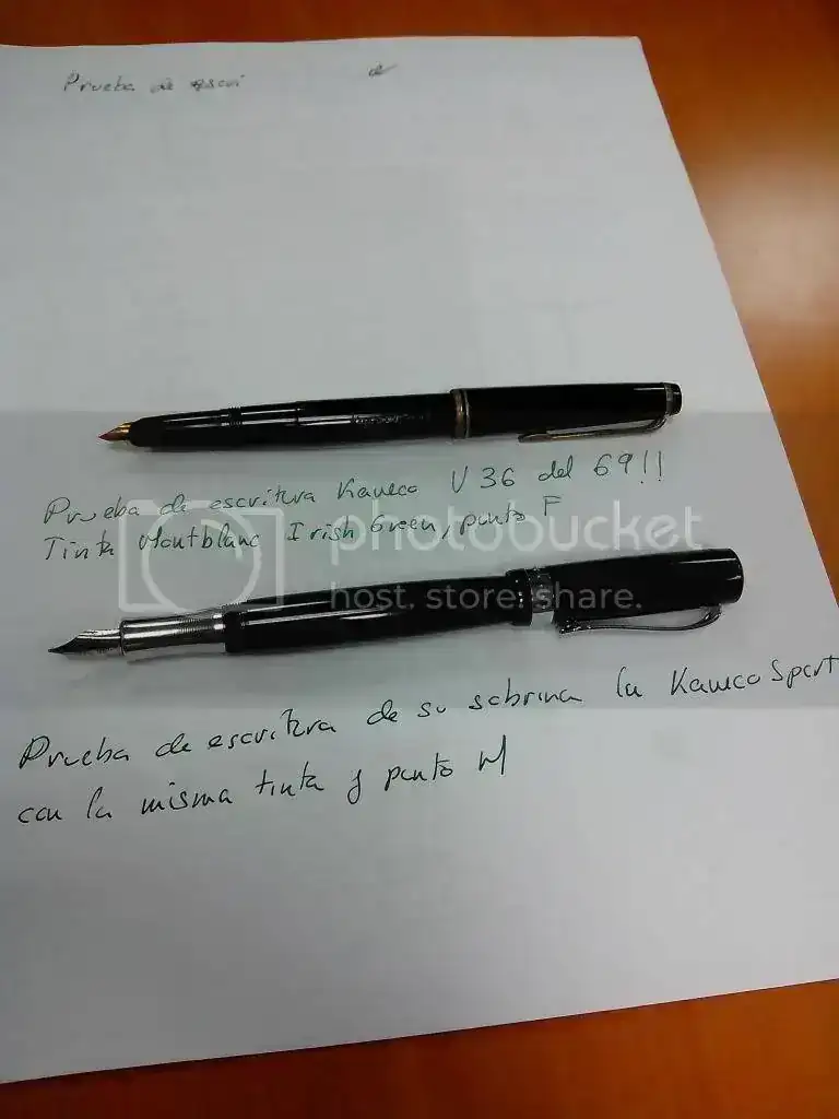

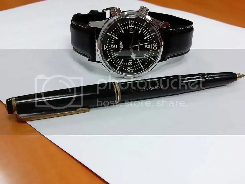

Bueno, pues limpia y entintada. Al final pude sacar el plumín a presión y limpiarle unos restos de tinta negra que tenía. Estaba un poco acojonadillo porque muestra una grieta en la resina del cuerpo justo en el extremo del alimentador, por eso no seguí con lo de sacar brillo a las partes metálicas, por si no seguía adelante. Pero la he entintado esta mañana con la Irish Green de Montblanc y me he quedado 8o con la escritura. El punto es un F, no raspa casi nada y el flujo es magnífico. El tono que le da a la Irish Green no tiene nada que ver con su sobrina (kaweco sport que me trajeron los Reyes este año), es mucho más claro, debido al menor grosor del punto. Me queda por controlar que no pierda tinta por la grieta y que no pierda tinta por el pistón pero las impresiones son buenísimas. Creo que le queda una nueva vida de curro.
Os pongo dos fotillas para ilustrarlo.
Gracias a todos por vuestros consejos.
