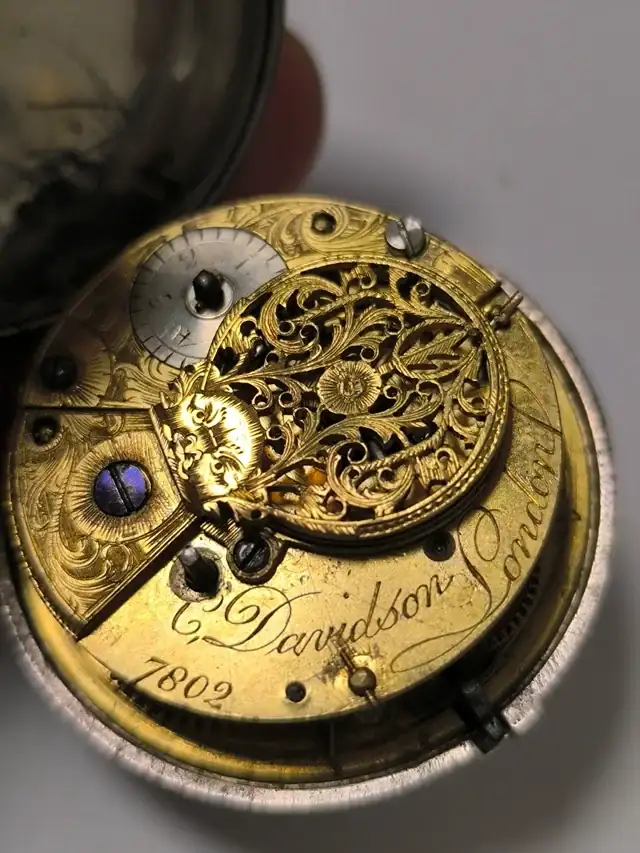

Me gustaría saber si es auténtico o reproducción
Reacciones: Lucky, Tiberio y PedroA
Hola
Soy nuevo en esto. Me gustaría saber si este reloj es antiguo o por el contrario es una reproducción reciente. Muchas gracias por vuestra colaboración.

Un buen relojero te puede decir todo lo que necesitas saber de ese reloj.
Si resulta ser una reproducción, está hecha cojonudamente
Reacciones: suso lopez, rabbitigle, galunco y 2 más
Ojala que hoy en dia existen relojeros que pueden hacer una maquina asi. Esta hecho con una sierra, diferentes limas y algo mas, a mano!
Este reloj cumplido dos siglos. Nada de reproducion.
Nuestro especialista de estos relojes, @MIGUEL99, seguro puede decirte algo mas sobre el relojero, etc.
Reacciones: Lucky, Korben, Flaco73 y 4 más

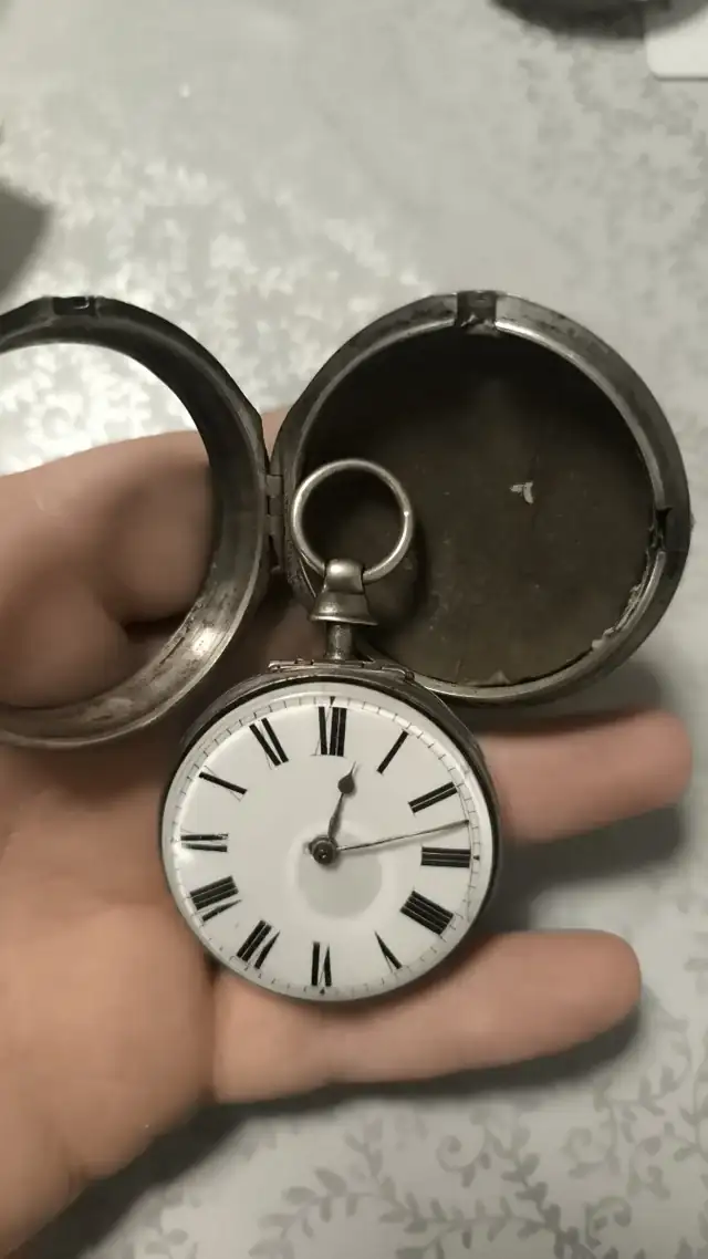

Tiene buena pinta … tienes fotos de la esfera o solo del movimiento?

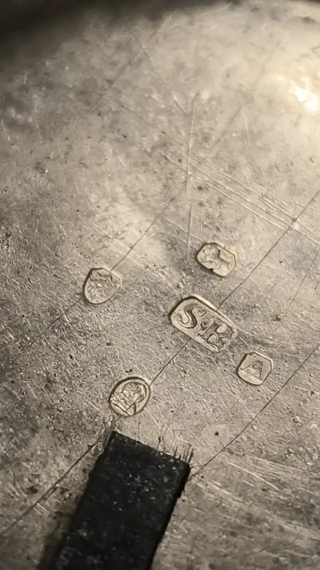

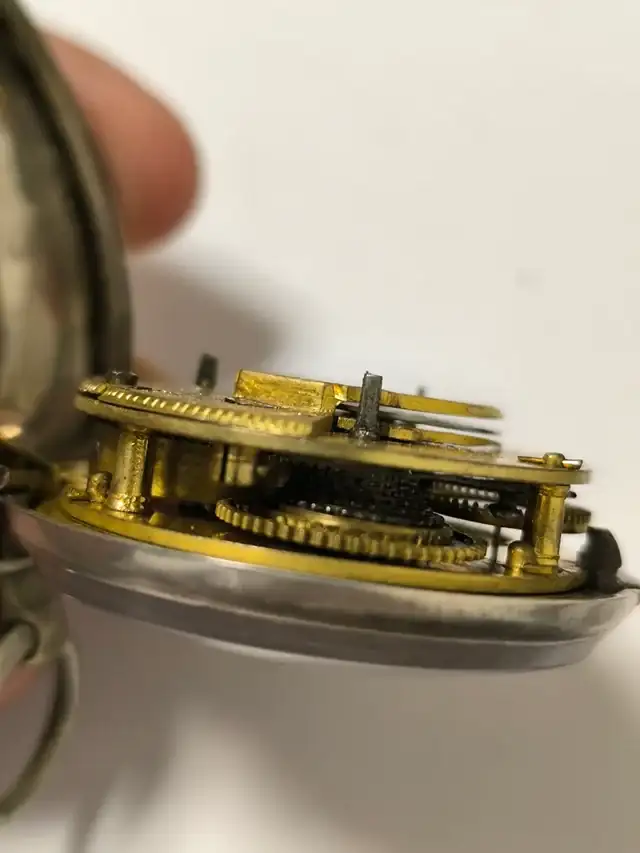

Hola Alberto y bienvenido al foro. Siempre es mejor preguntar por un reloj, enseñando muchas imágenes y en el sitio adecuado, en este caso el subforo de relojes de bolsillo. El reloj es auténtico, no te preocupes por eso. Las agujas son un reemplazo y en la caja interior debería haber algún sello identificativo, al igual que debajo del papel que cubre la caja exterior, haz fotos de ellos. El tornillo grande que se ve en la pletina no es de la época, sino una reparación de alguno de los pilares. Referente al nombre que aparece grabado en la pletina C. Davison, has de saber que la mayoría no son el fabricante, sino vendedores o joyeros que estampaban su nombre. En este caso hay un tal Charles Davison (1798-1815) pero afincado en Escocia. La fecha coincide plenamente con las fechas en que se debió construir tu reloj y muchos vendedores firmaban "Londres" para dar más cache a su producto (no hay ningún relojero listado con ese apellido en Londres sobre estas fechas). El reloj en si es un verge fusee (catalino) lleva un regulador del tipo Tompión (mejor no lo toques) y es en esencia un reloj muy modesto y de calidad justita... Veo que lleva un cristal del tipo "ojo de buey" que se utilizaba en la época para "aparentar" más reloj. Este tipo de reloj común era difícil de vender, ya que iba destinado a un cliente con no demasiados ingresos y debido a las guerras napoleónicas, los relojes fueron uno de los bienes de consumo que se gravaron con muchos impuestos. Debes saber que para darle cuerda debes hacerlo con una llave y siempre en sentido anti-horario de las agujas del reloj. Lo dicho, con fotos de todos los sellos, te podremos dar más información. Su valor como reloj y objeto histórico, intrínsecamente es bajo, pero es un buen pedacito de historia y puedes disfrutar de el como eso (yo lo hago con muchos de mis relojes).

Muchas gracias por responder. Te subo ahora mismo más fotos.
