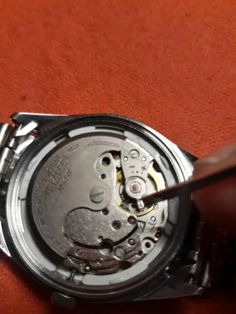

Hola mis estimados,les cuento la historia que hay un hilo de esta pieza,es un Citizen movimiento miyota 8200 de los '80,lo compre vía internet en diciembre 2019,sin funcionar maquina parada,desgastado,muy rayado cristal mineral rayado profundamente.
Comencé la restauración en febrero 2020,desarme general,limpieza,y comenzó el adelanto,mas de 15 minutos en 12 horas.
Por ese motivo lo lleve a mi relojero de confianza,service completo lubricación puesta a punto,cambio de cristal,pulido,.
Quedo como nuevo,lo controle unos días,y todo bien lo deje ya que tengo muchas piezas,justo cuando el 20 de marzo comenzó la cuarentena mientras lo usaba comenzó de nuevo a adelantar mucho,leí no se donde que estos miyota 8200 tienden a adelantar cuando no se los usa regularmente.

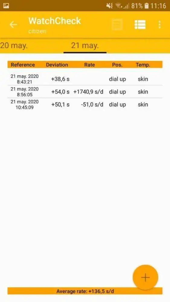

El tema es que lo controle hace unos días y eran mas de 5 minutos al día.
Ya no puedo llevarlo al relojero puesto que no atiende por la cuarentena,por eso intente regular raqueta yo mismo y controlar con el watch chek.
Anoche se me fue la mano en cerrar y se paro el volante,no arrancaba,saque volante completo para despegarlo y acomodarlo parecia que se atoraba en algo,lo coloque nuevamente,comenzo a funcionar de nuevo muy acelerado .

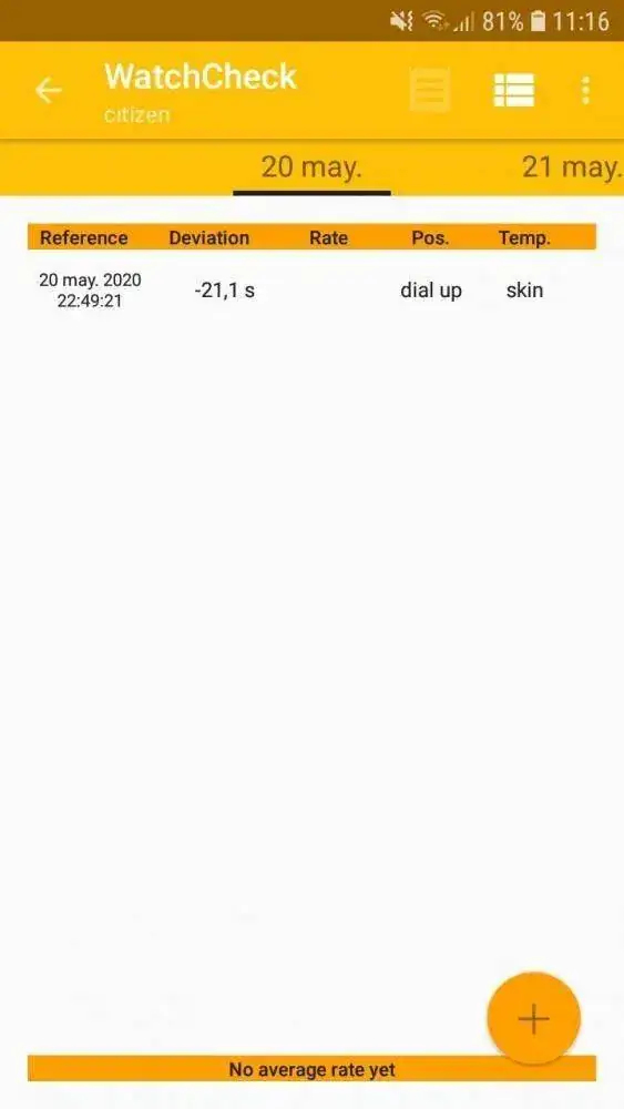

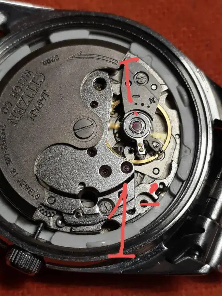

Hoy controle y adelantado nuevamente les paso imágenes de hoy y de los registros del watch chek ya casi esta cerrado el regulador y es el ultimo intento.
Tengo 3 opciones lo reviento contra la pared y sigo con los otros es mas me quedo usando quarzos, lo dejo en la caja hasta que se me pase la calentura,espero llevarlo de nuevo cuando este atendiendo mi relojero, o la ultima que creo ESPIRAL INMANTADA!!!! Se puede haber inmantado al sacar el volante.
Voy a controlar nuevamente y dejare a la suerte que hacer,seguramente lo guardaré en la caja,pero de verdad cuando se ponen tercos estos automaticos no hay con que darles.

Descárgate la app LEPSI, y comprueba si está imantado, así sales de dudas.

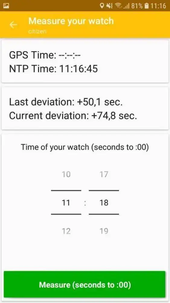

Responder asi es muy dificil podria estar imantado, las desviacion que dices son de 300 seg/dia cosa que no se ven en los pantallazos que mandas, por otra parte andar con el volante continuamente puede acabar mal, yo me esperaria a estar mas tranquilo y revisarlo de nuevo, esos movimientos estando bien se pueden quedar en +/- 5 seg dia.

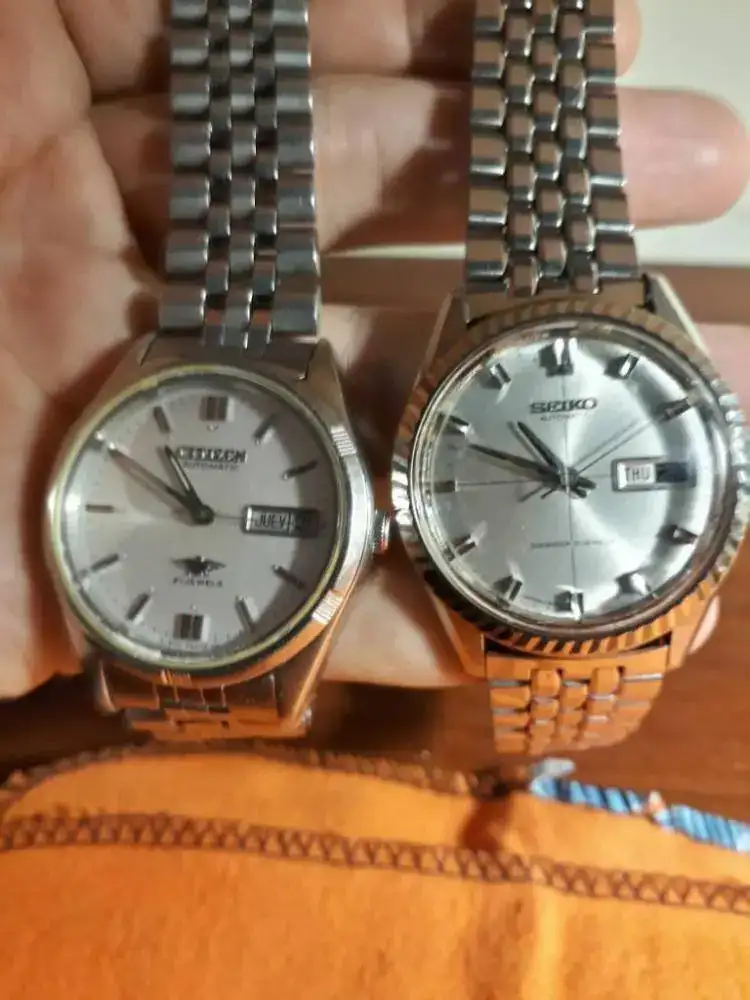

Y miren la diferencia con el Seiko 6619 del año '67 realice lo mismo y esta funcionando perfectamente, de los 10 Seikos que tengo nunca problema menos de este tipo, limpieza ,pulido,regulación y siguen funcionando con más de 40 o 50 años,los otros Citizen 6501 delos '70 que tengo,tampoco ningún problema.

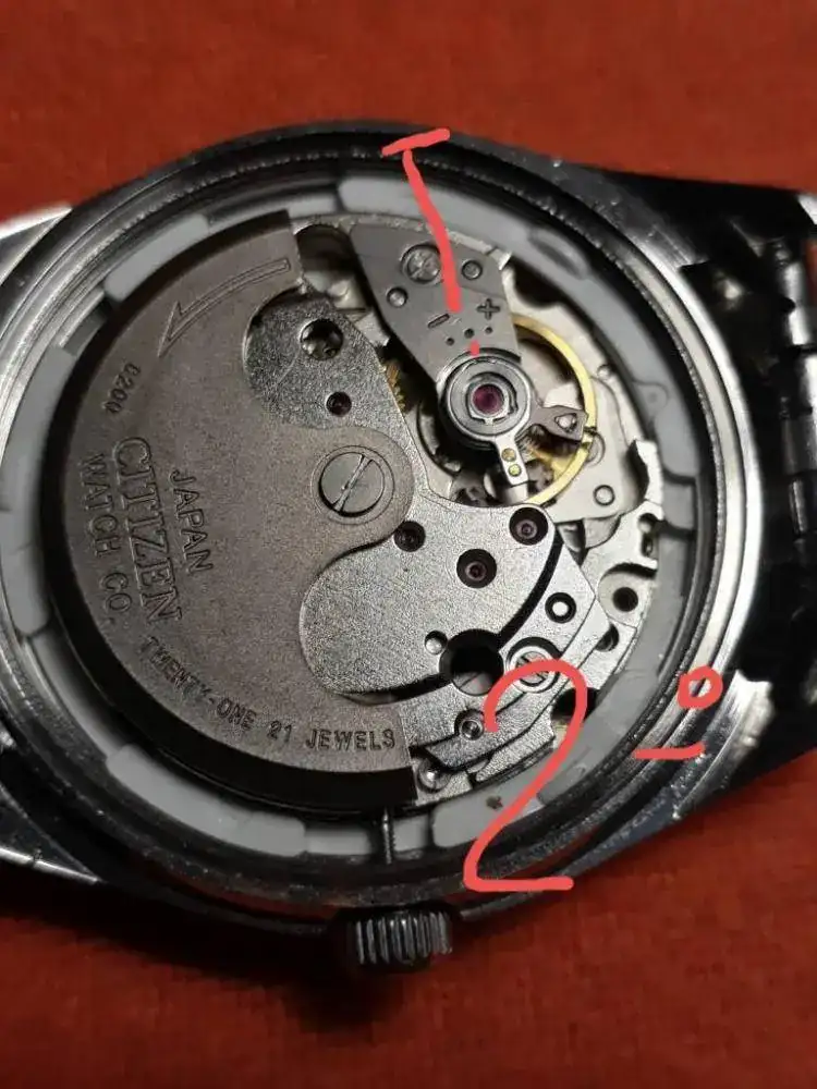

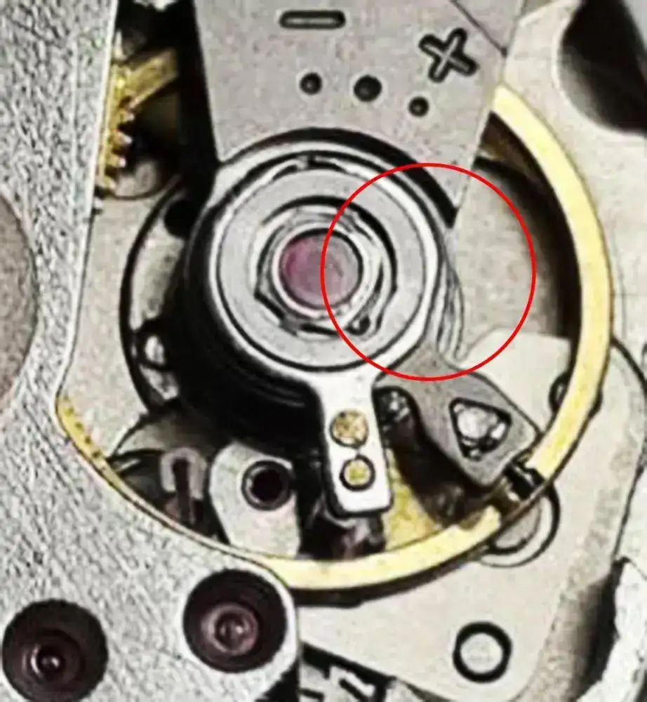

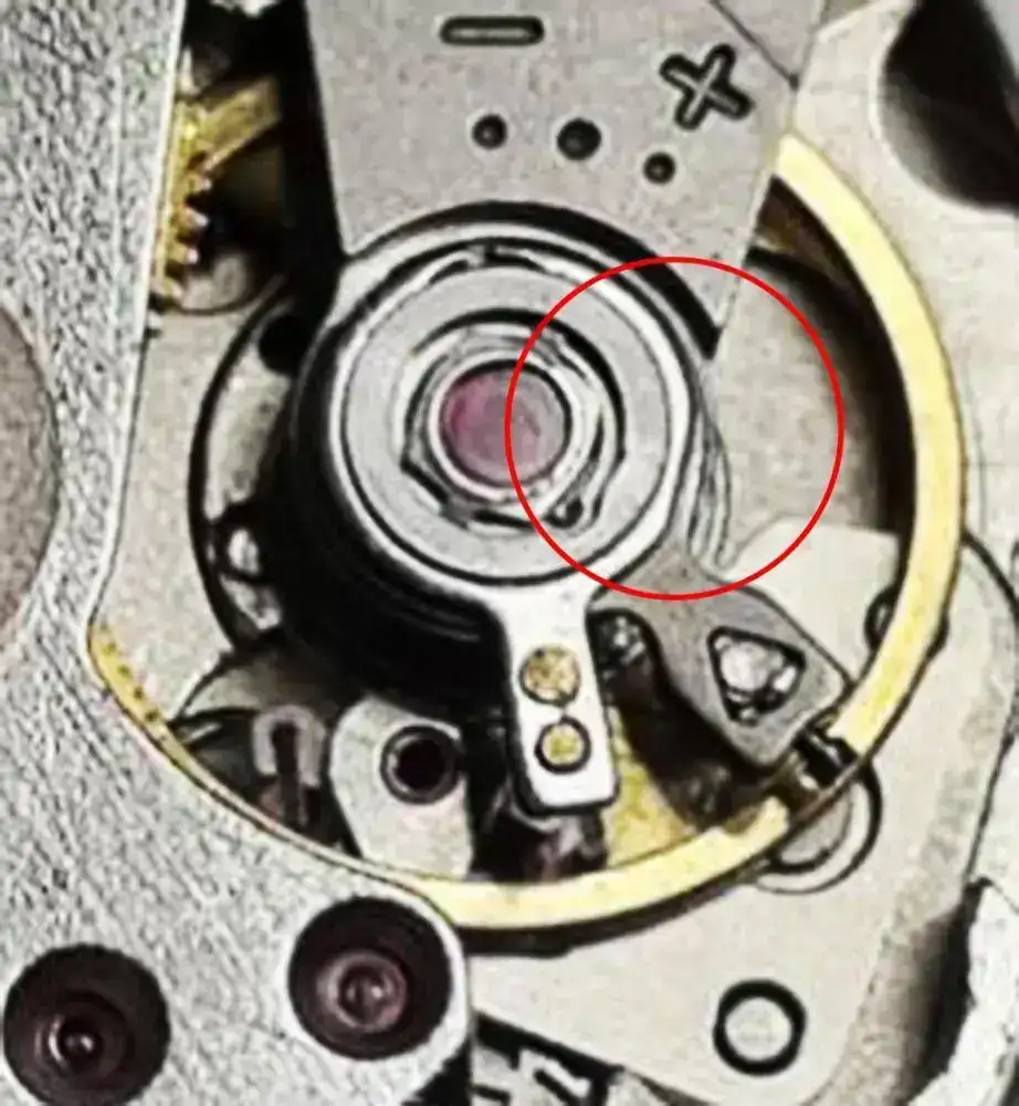

No se, pero da la impresión que la espiral estuviera deformada o 'montada' alguna vuelta
Ver el archivos adjunto 826480
Si podría ser,yo la saque pensando que podía estar pegada,pero no,lo mejor dejarlo hasta poder llevarlo a controlar.

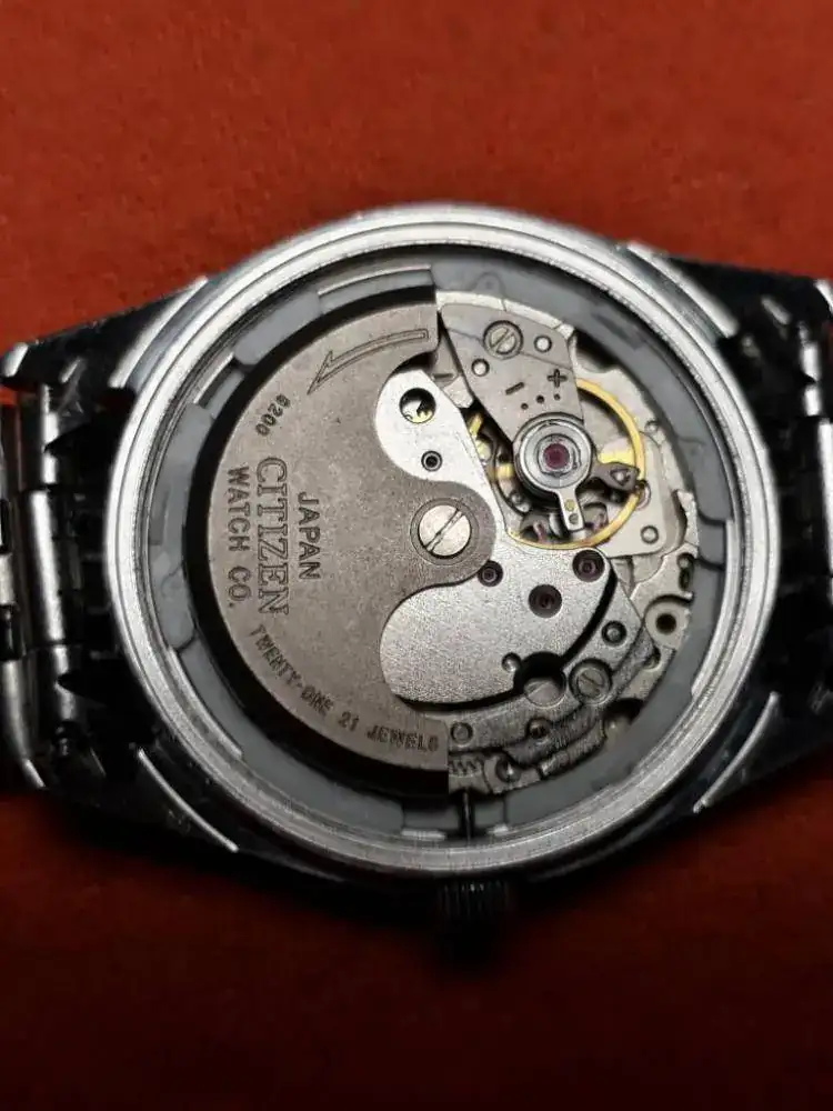

Bueno mis queridos compañeros ya creo hace como una semana,y media que me tiene loco este Citizen eagle 7 con el miyota 8200 pero todavía le sigo dando batalla no me va a vencer así nomas!!!

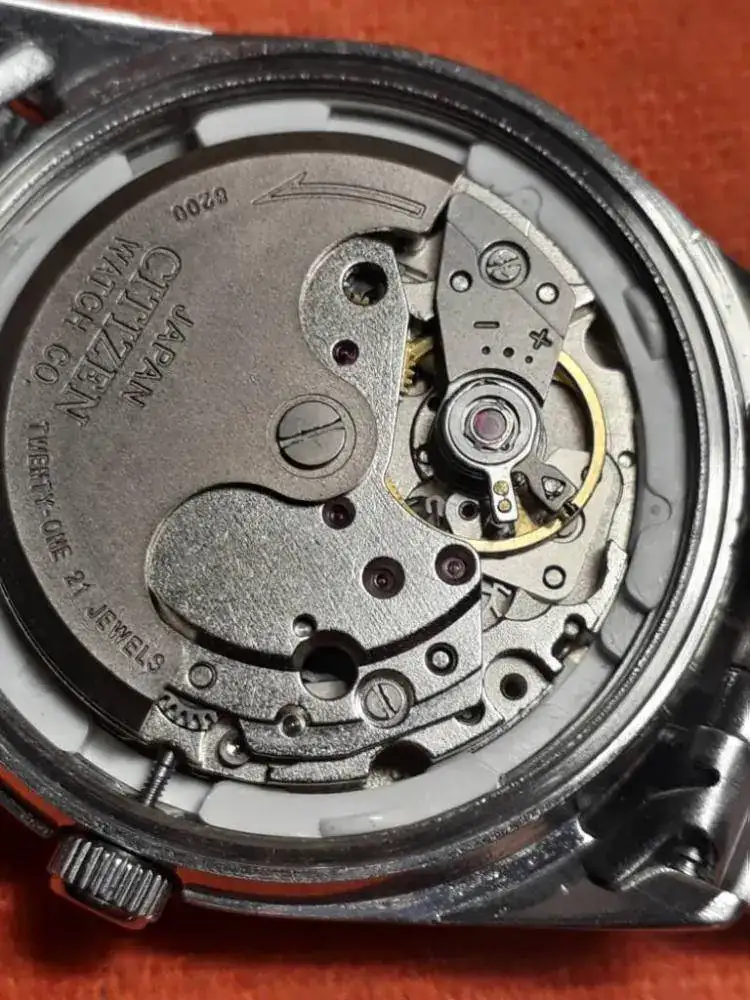

Bueno les cuento siempre adelantaba exageradamente,con una pinza de relojería le moví fuerte la raqueta hacia adelante y hacia atrás, sentí como que despegó algo el regulador esta muy duro,desde que fue llevado al servicio,y lo coloque primero para que atrase y bien comenzó a atrasar antes no hacía esto era como si el regulador no respondía. Y después sigo controlando y por un pelin me paso y comenzó a adelantar 2 o 3 minutos al día,peto bien ahora sigo buscando ese bendito punto,ya que estoy haciendo el regule artesanalmente ajustando y controlando desviaciones cada 12hs o 48 hs todo un entretenimiento en cuarentena, jajahajaaa!! Ya baje varias aplicaciones ninguna,sirve para mi gusto menos para mi celu de gama hiperbaja tengo in viejo samsung galaxi J5 prime con androi una antigüedad solo uso una aplicación con reloj atómico.
Les dejo avances de cada paso como va el ajuste hoy ajuste a las 14hs y hasta ahora que son las 20hs va manteniendo el ritmo .

Hola. Puede ser que tenga lo siguiente:
- que la espiral este sucia.
- que el reloj este imantado.
- que una vuelta de la espiral este deformada.
Hay que revisar y reparar en ese orden. Esos calibres son muy noble para trabajar. No te desesperes que tiene solución. Estoy en México, algo lejos. Si estuviéramos cerca lo arreglamos sin problema.
Mientras, si puedes conseguir bencina, con mucho cuidado retira el puente y volante, con unas pinzas sujeta el puente y sumerjelo en la bencina y suavemente llévalo a izquierda y derecha durante unos 5 minutos. Después, sin soltar el puente, toma otras pinzas y sujeta el volante para que al mismo tiempo saques todo el conjunto y evites estirar la espiral. En dos minutos se va a evaporar la bencina y colocas otra vez la pieza. Te va a llevar un rato hacerlo. Con mucha paciencia y seguro queda bien. Si sigue adelantando, hay que revisar a fondo la espiral.
Si no usas Hexano ( desengrasa y limpia de " ole " ); la gasolina que uses que sea de mechero , pues la normal lleva aceite, y es mas insegura para que no se enganchen las vueltas de espiral.

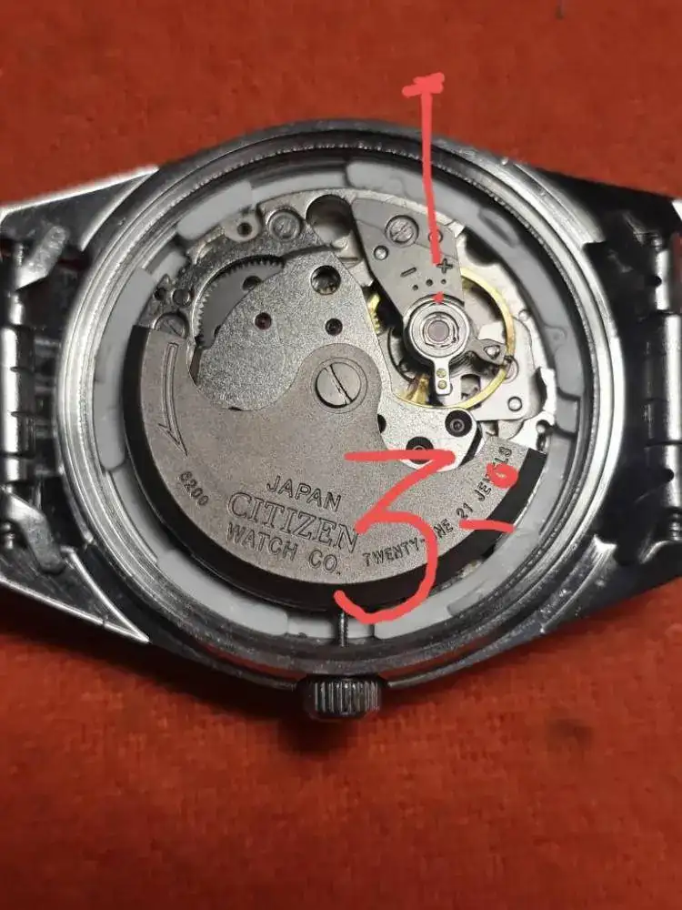

Muchas gracias estimados compañeros,lo que me dicen ya esta realizado,creo ahora en más que es solo encontrar el punto de regulación,hoy a la mañana volví a controlar raqueta ya que estaba adelantando y a las 9AM estaba como la foto que os comparto abajo.
En estos momentos son las 15:55 PM y esta atrasando solo 2 minutos ,quiere decir que esta funcionando bien el regulador de la raqueta.
Paso siguiente voy a mover muy poco hacia el (+) a ver si doy con el punto justo.
Tiene realizado en febrero el service completo limpieza y aceitado. También saque volante y espiral completo quedo bien toda esa parte y si estaría inmantado no atrasaria cuando lo bajo de velocidad.
