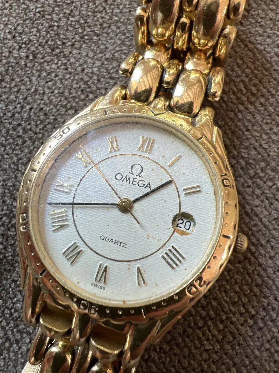

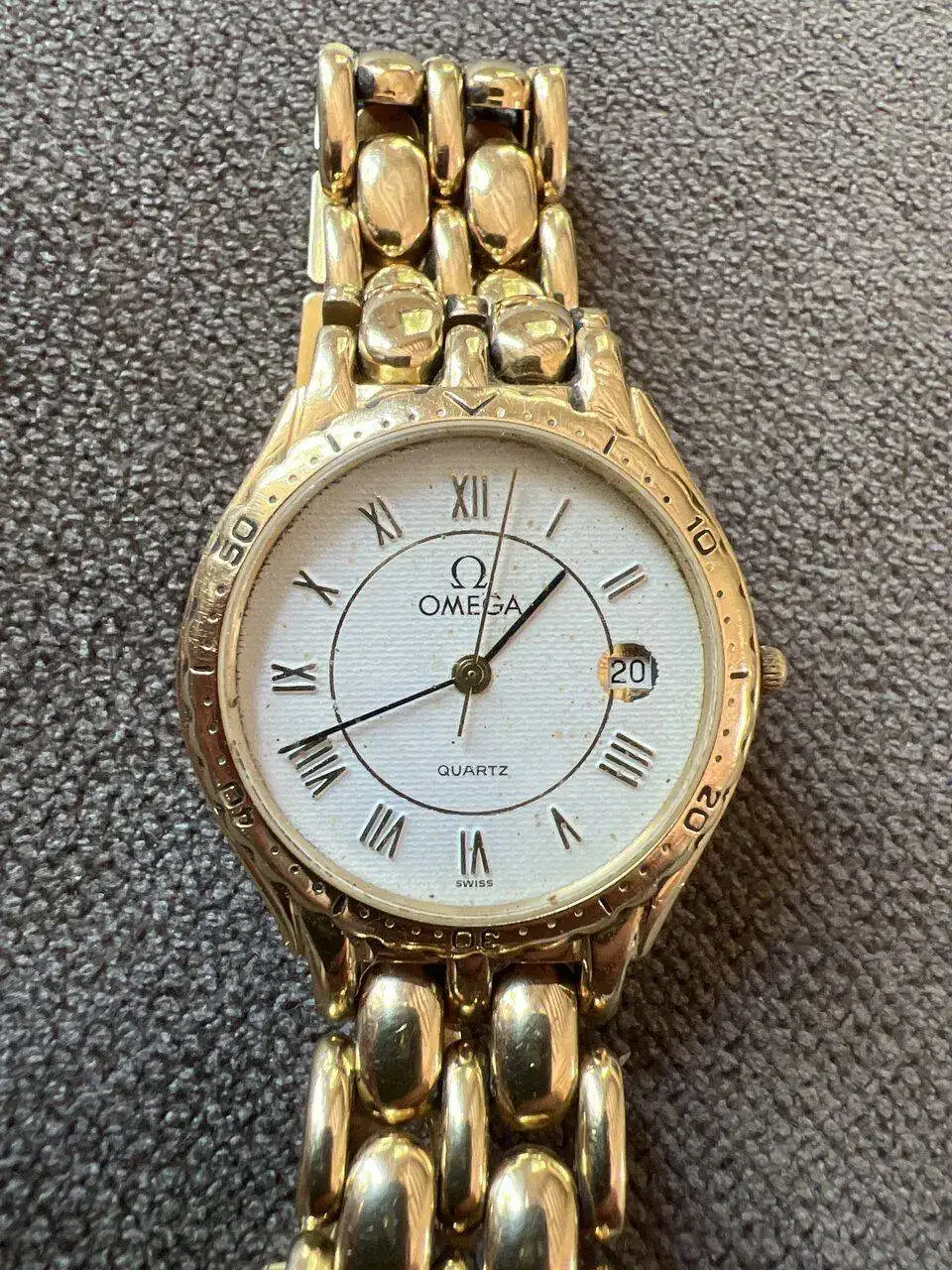

Mi padre usaba muchas veces este reloj de omega de oro y no encuentro qué modelo es. Me podéis dar un poco de luz?
¿nadie me puede decir nada de este reloj? 🙂

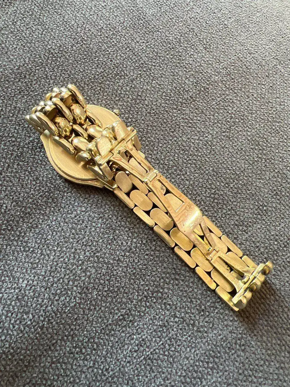

Sin verle "las tripas" es complicado pero no lo tengo muy claro. La caja desde luego no parece original y el resto a saber cuándo se vea su interior
alguna fotito del esqueleto ayudaria bastante
Es un omega de cuarzo de caja nacional
este fin de semana intento hacer una foto 🙂
disculpa mi ignorancia, pero a que te refieres con caja nacional?
Es un movimiento, esfera y corona Omega y la caja de Oro está fabricada en España, no la hizo Omega, antes se hacía mucho
