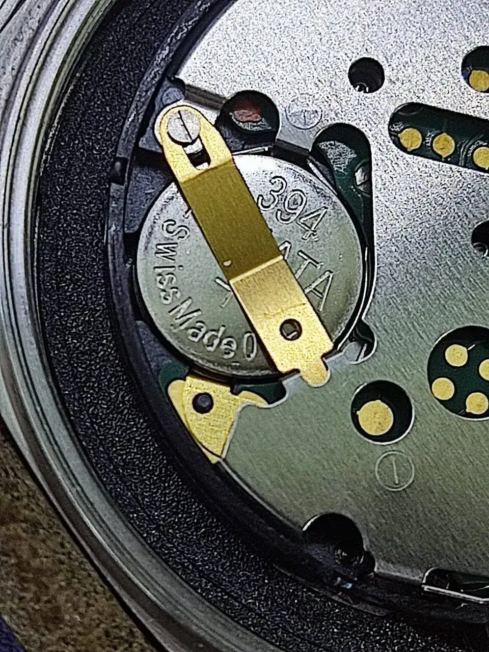

Me ayudáis a cambiar esta pila???
  • Iniciador del hilo Iniciador del hilo secihe
secihe
secihe

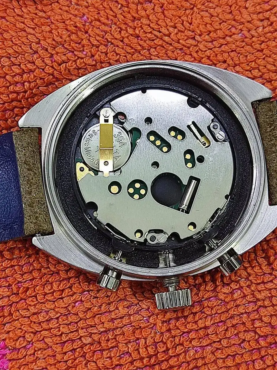

Pues me he encontrado con esto al abrir la tapa trasera de mi Zodiac Grandrally
He de desatornillar ese tornillo para liberar la batería?
Os habéis encontrado con algo similar?
Gracias por vuestra ayuda.
Me imagino, sólo me imagino, que con aflojar el tornillo y deslizar la pletina hasta el tope que permita la ranura, quedará liberada por el lado contrario y podrás levantarla o separarla para extraer la pila.
Reacciones: secihe
Voy a probar a ver. Si mi presbicia me deja ver😔
Aflojas tornillo y desplaza la brida
La cosa es q ese movimiento funcione, la mayor patata que se ha fabricado en la historia de la relojería...
Mejor un cuarzo SL de los chinos
Reacciones: secihe
Si, así ha sido. Desatornillar y desplazar. Gracias a ambos.
