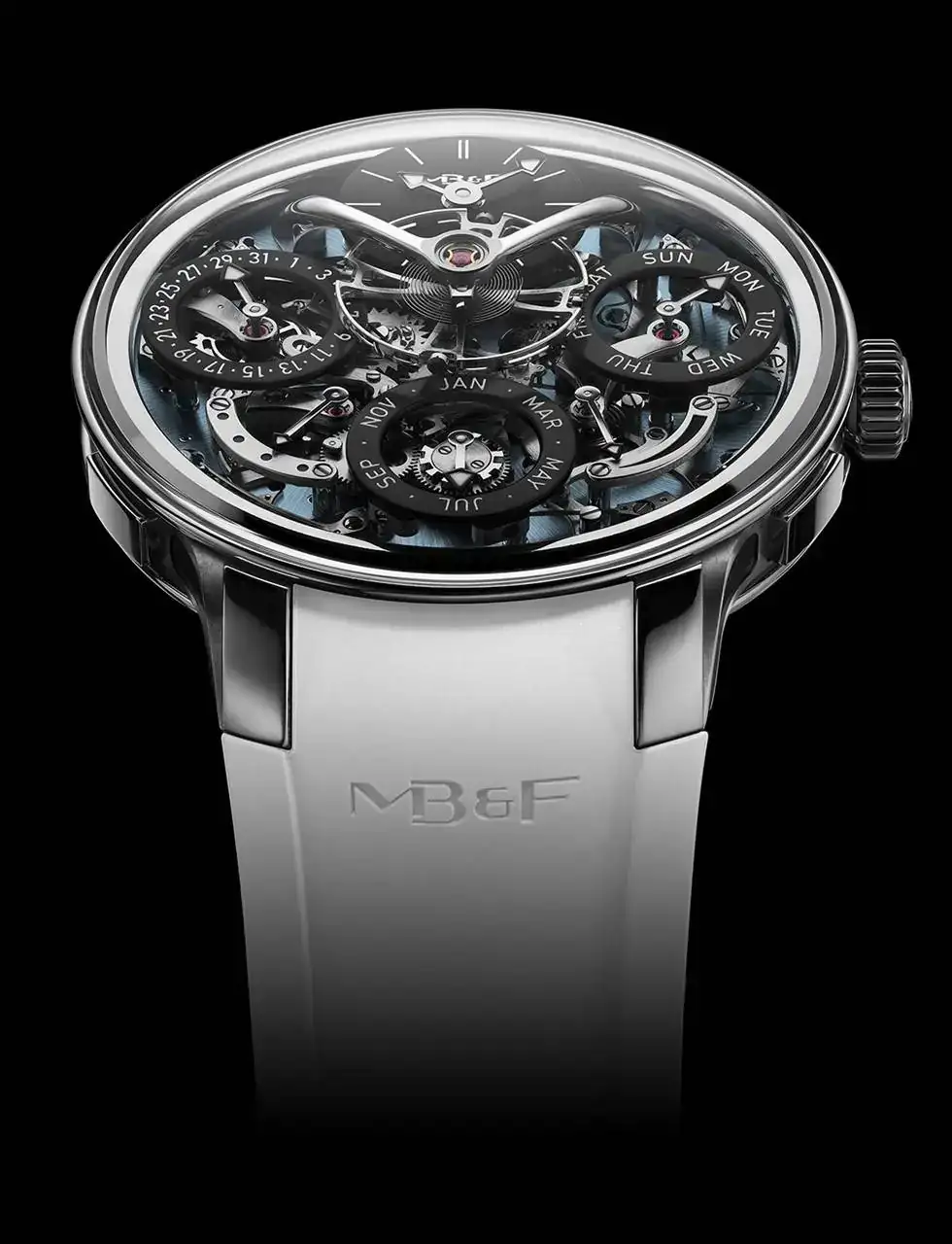

En el sistema convencional, los calendarios perpetuos presuponen que todos los meses tienen 31 días. Al final de los meses con menos de 31 días, el mecanismo salta rápidamente los días superfluos para llegar al día 1 del nuevo mes. Cualquier manipulación o ajuste de la fecha durante esta transición puede provocar daños en el mecanismo que resultarán muy costosos de reparar por parte del fabricante. Las fechas también pueden saltar o saltarse manualmente durante la transición, contradiciendo el sentido elemental del calendario perpetuo: que no requiera ajuste alguno durante años. Incluso décadas.
Cuando Stephen McDonnell se dispuso a rediseñar el calendario perpetuo para MB&F, propuso un sistema que replanteaba toda la base mecánica de la complicación. La LM Perpetual emplea un «procesador mecánico» que consiste en una serie de discos superpuestos. Este revolucionario procesador toma automáticamente como referencia que el mes tiene 28 —puesto que, evidentemente, todos los meses tienen al menos 28 días— y luego suma los días que faltan según cada mes independiente. De este modo, se garantiza que se cuenta el número exacto de días reales de cada mes y se impide que se produzca un salto de fecha incorrecto. Una función de seguridad incorporada desconecta los pulsadores de ajuste rápido durante el cambio de fecha para que, en caso de que los pulsadores se accionen accidentalmente mientras cambia el calendario, el mecanismo no quede dañado.

Mediante una leva planetaria, el procesador mecánico también permite ajustar rápidamente el año para que se indique correctamente en el ciclo de años bisiestos cada cuatro años, mientras en que los mecanismos de calendario convencionales el usuario debe pasar por 47 meses hasta llegar al mes y año adecuados.

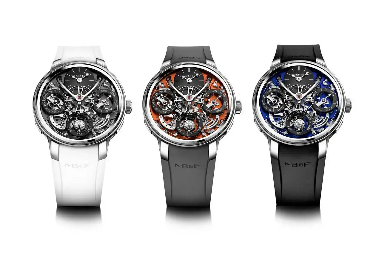

En un primer momento, la LM Perpetual EVO se presentó en tres ediciones limitadas de circonio, a las que sucedió una edición de titanio con esfera con revestimiento CVD verde. En 2024, MB&F estrena una novedosa esfera azul glacial —en lugar de verde—, que está protegida por una caja de titanio tan resistente como la de la versión anterior. Todas las ediciones están dotadas de una correa de caucho integrada que se adapta a la perfección a la muñeca.

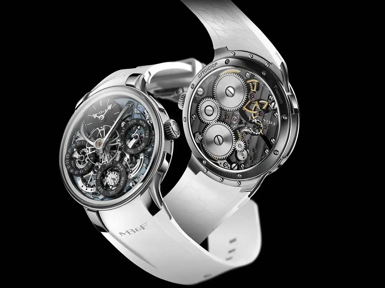

Una caja de 44mm de circonio o titanio, metales modernos que presentan unas propiedades materiales superiores a las del acero inoxidable. Un perfil de caja que hace hincapié en la apertura y la transparencia extrema. Un sistema monobloque de amortiguación de golpes, denominado FlexRing y especialmente desarrollado para esta Machine, la convierte en la creación más robusta de MB&F

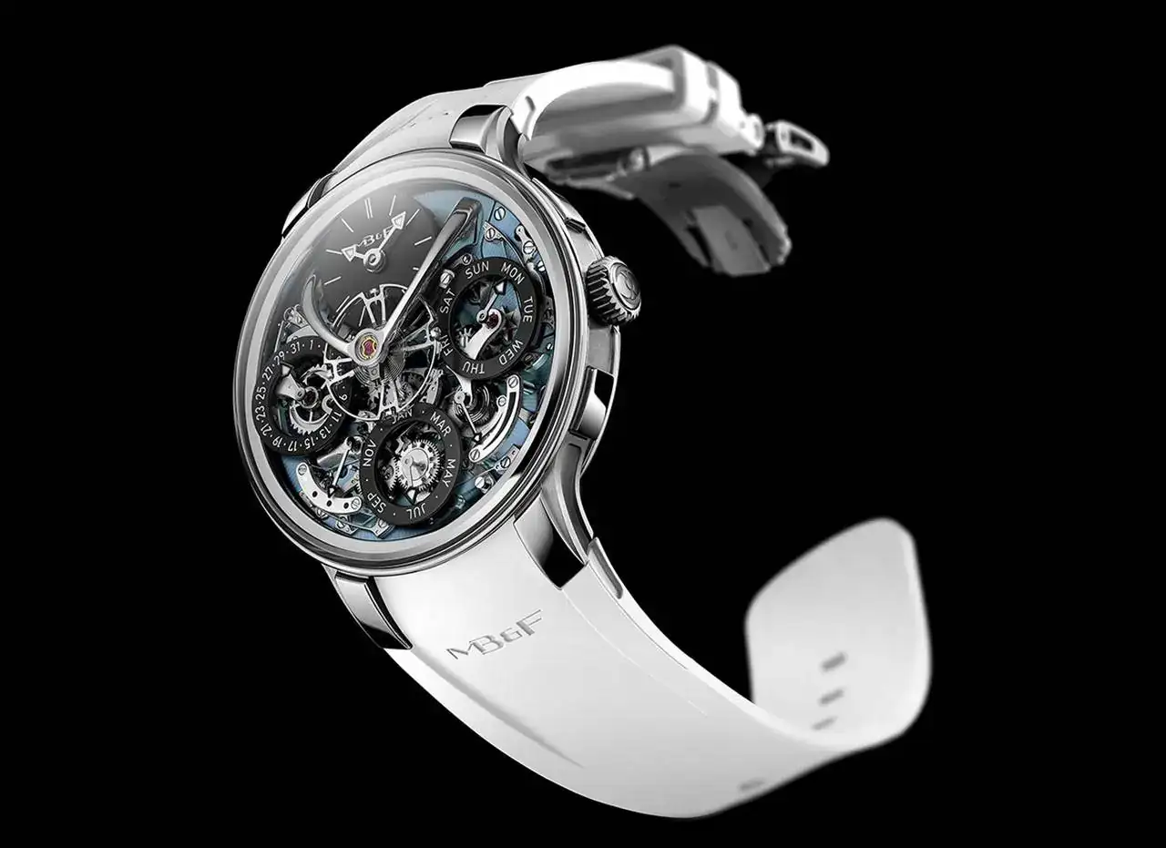

Pese a que el diámetro de 44mm no ha cambiado con respecto a su iteración de 2015, el nuevo diseño de la caja EVO presenta una construcción sin bisel, en la que el cristal de zafiro abovedado se une directamente a la caja. Se trata de un diseño más abierto que enfatiza el equilibrio entre la legibilidad de las indicaciones del calendario de la LM Perpetual EVO y la representación cinemática de los componentes del motor que culmina en el icónico volante flotante de MB&F. Esta nueva y extensa presentación del motor de la LM Perpetual no corresponde a una simple reconfiguración del diseño. Fue preciso recalcular la geometría del cristal de zafiro para lograr alcanzar dos objetivos mecánicamente antagónicos: conservar la resistencia estructural y reducir la relación altura-diámetro. Para prescindir del bisel en la LM Perpetual EVO fue necesario recurrir a un sofisticado sistema de unión térmica para ensamblar el cristal de zafiro y la caja.
Los pulsadores que sirven para ajustar el calendario perpetuo —que en su versión precedente presentaban una forma circular— se han agrandado y toman la forma de actuadores oblongos de doble resorte, lo que aumenta la comodidad táctil y la facilidad de ajuste. La LM Perpetual EVO está dotada de una resistencia al agua de hasta 80 m, gracias a su corona atornillada. Un detalle tan ínfimo, pero esencial cuando se implementa una corona atornillada es el débrayage de la tija de remontuar, que desconecta la corona del mecanismo de cuerda cuando se empuja o aprieta eliminando, así, la posibilidad de dar cuerda manual en exceso al barrilete del muelle real.
Además, la LM Perpetual EVO incorpora un nuevo elemento de seguridad adicional, el FlexRing: un amortiguador anular colocado entre la caja y el movimiento que protege de los golpes a lo largo de los ejes vertical y lateral. Mecanizado a partir de un solo bloque de acero inoxidable, el amortiguador proporciona una robustez excepcional al calendario perpetuo.
En 2015, la Legacy Machine Perpetual estrenó el piñón de volante más largo del mundo que conecta el volante flotante con el escape por detrás del movimiento. Desde entonces, muchas otras creaciones han ostentado esta hazaña técnica, que destaca especialmente en la Legacy Machine Split Escapement.
