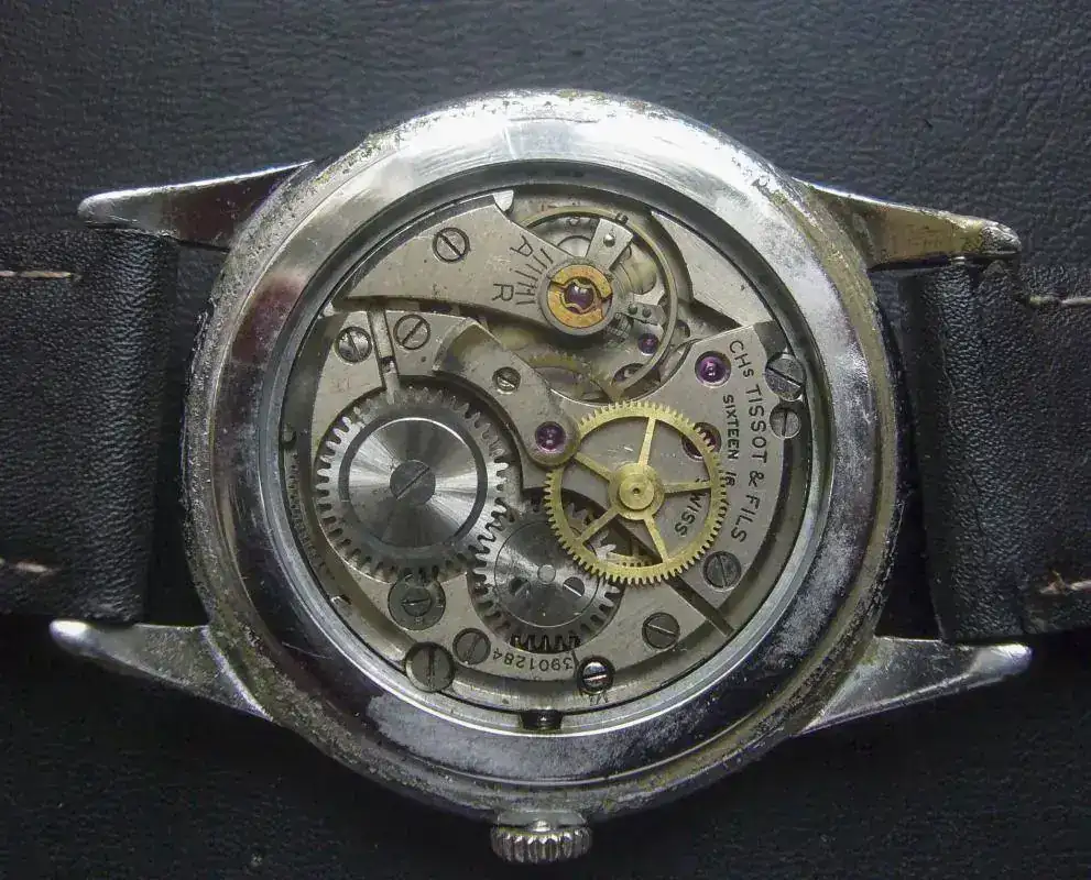

Andaba yo un día tratando de volver a la vida un Tissot 27, en empréstito, al que le faltaba el barrilete y no sé si algo más. Puede que quien lo posee lo recuerde. Creo que era éste:

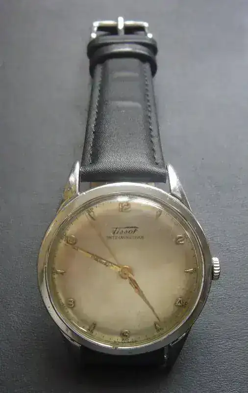

Pero éteme aquí que era un desguace muy aprovechable, barato (como no podía ser de otro modo) y sin ninguna prisa por revivir. Con el tiempo compré otro 27, también por la bahía, que no funcionaba y tenía la esfera comida de verdín así como sus índices. Y ese es el que me he puesto a rescatar.

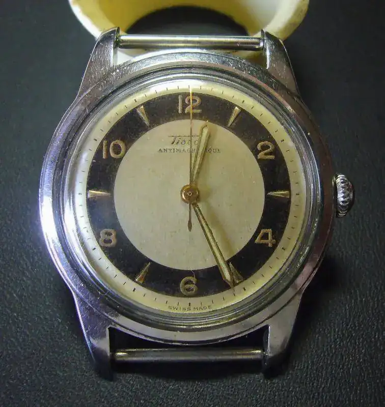

Y colorín colorado, esto es lo que he re-montado:

PS. La esfera tiene un color amarillento, como en la primera foto, no aceroso como en la última.

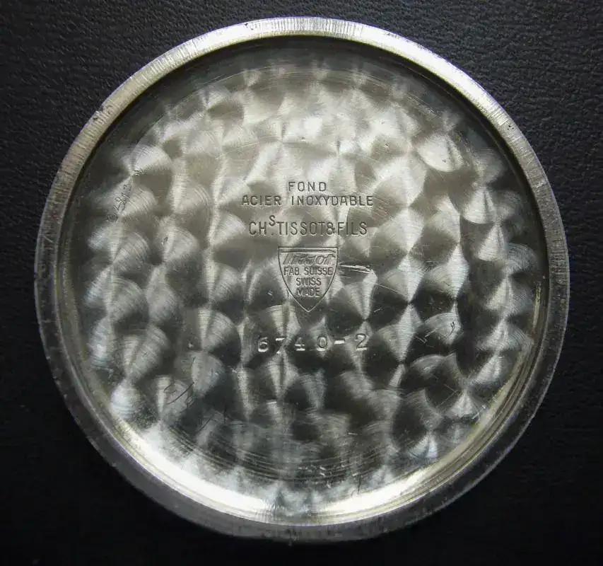

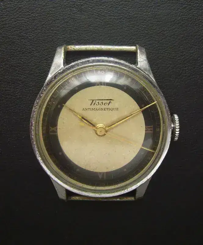

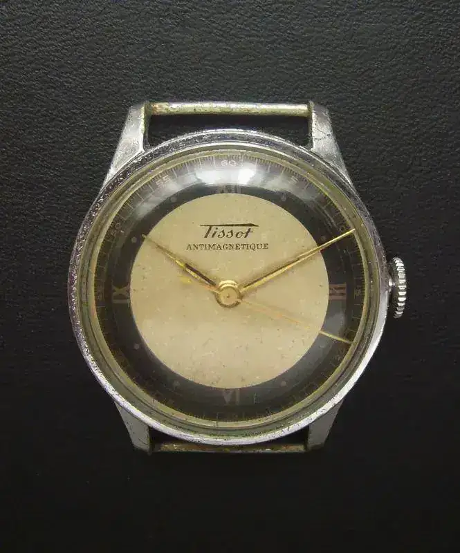

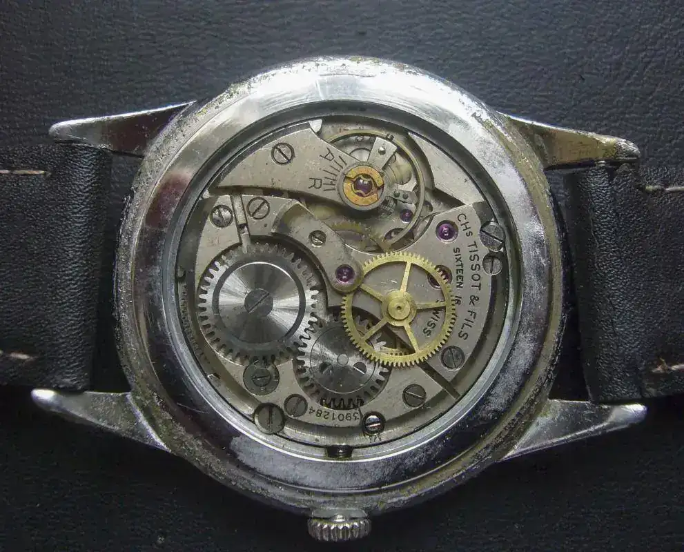

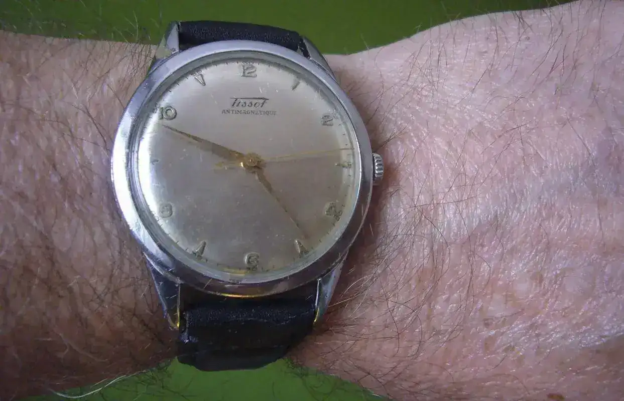

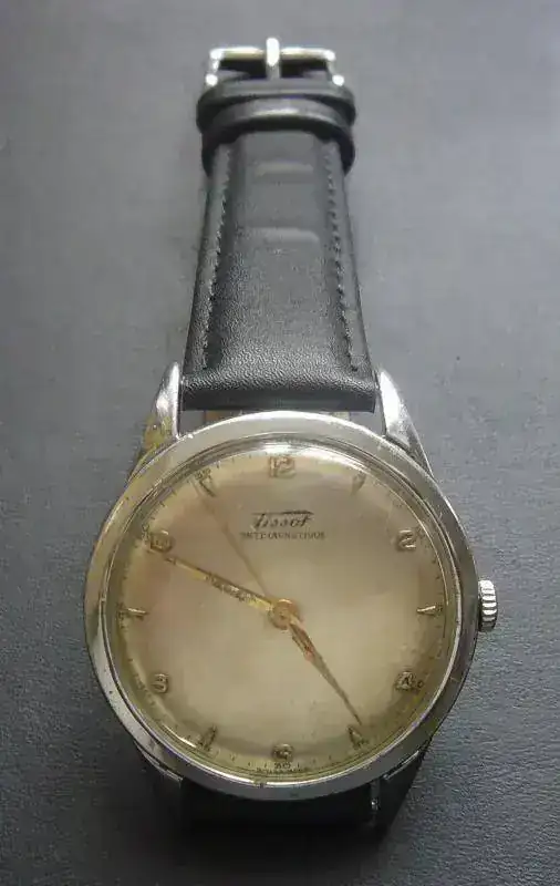

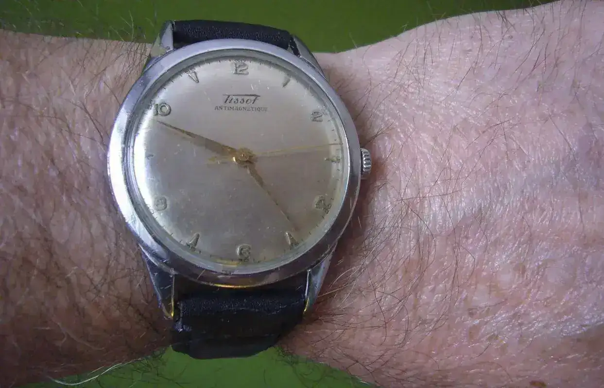

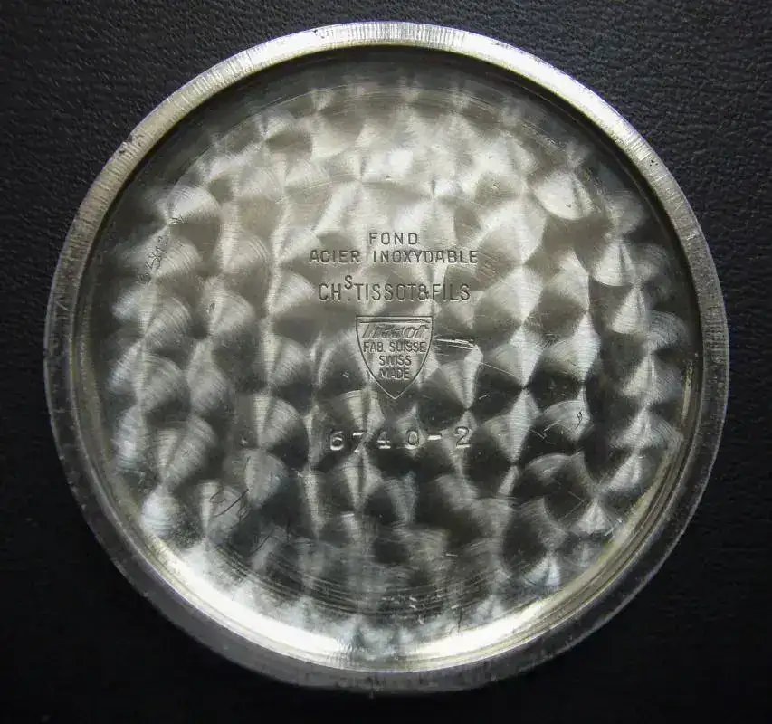

¡Hola de nuevo!, aquí, matando el tiempo .... tiempo que ya de por sí es muerto, pero valga la rebuznancia.
Ver el archivos adjunto 809362
O éste
Ver el archivos adjunto 809382
En esto que encontré por la bahía una máquina que me podía servir de donante aunque también andaba algo manco. De eso creo que no llegué a poner ninguna imagen. Pero mientras me llegaba, apareció allá por Pakistán "una cosa" que albergaba otro Tissot 27; creo recordar que alguien incluso se carcajeó cuando lo vio por esos tornillos que aparecen en su esfera:
Ver el archivos adjunto 809366
Cuanto lo fui a desmontar me fijé que el eje de volante estaba roto y cuando fui avanzando me encontré otras cosas más que tampoco estaban bien. Así que tiré de la pakistaní; tiene el eje de volante bien, pero resulta que monta incabloc porque es la 27 B 21 mientras que la otra es 27.B2. La primera tiene rueda sur-moyenne (creo que me dijiste que se llama así, no, Alvaro?) pero su vástago está roto y queda corto pero la segunda tiene el vástago bien pero no tiene rueda.
Bueno, pues habrá que ir quitando de uno y poniendo en otro. Cuando llego a la rueda de centro del pakistaní está muy fea, por oscura, y en cambio la otra está flamante. Pero cuando fui amontar otra vez me tengo que ir para atrás porque el eje es más grueso y no quiero rebajar la platina; nuevo desmontaje y cambio. Una vez limpio todo y montado veo que el rodaje no se para pese a tener montada el áncora. Después de varias búsquedas a ver si estaba bien metido el eje inferior, volver a comprobar, etc. al final me doy cuenta de que una de las paletas, la de salida, esta despegada pero en su sitio con lo que la rueda de escape la levanta y se escapa todo. Otra vez a intercambiar y por fin listo.
Sólo me queda pasar el pincel de fibra de vidrio por toda la esfera e índices, lo que se lleva parte del barniz superior (pero no podía dejar tanto verde, que esto no es un prado), y buscar una aguja horaria porque la suya esta de pena total; la minutera está tocada pero al menos de momento puede pasar.

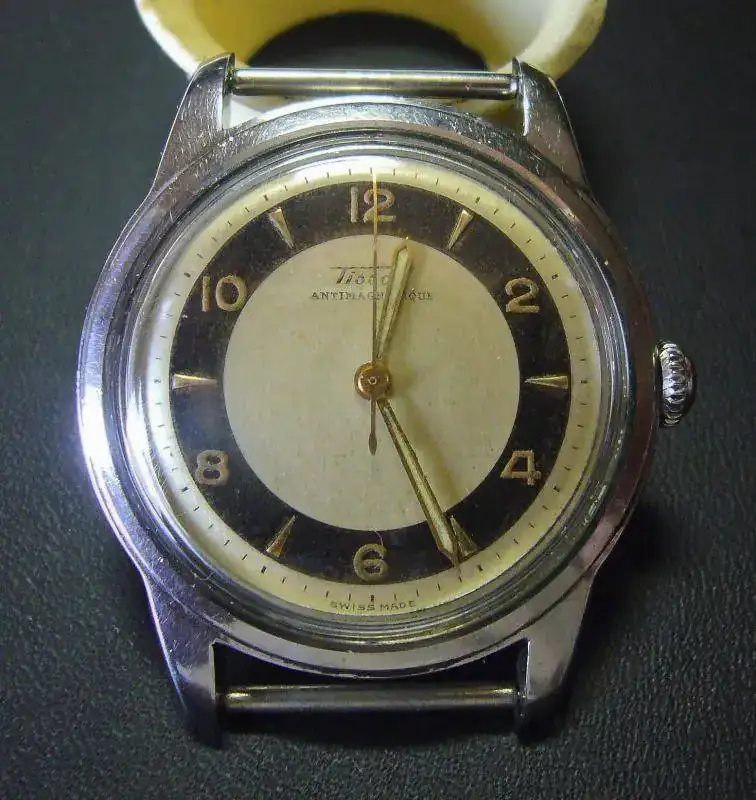

Ver el archivos adjunto 809373
Ver el archivos adjunto 809374
Ver el archivos adjunto 809375
Ver el archivos adjunto 809376
Ahí lleváis otro ladrillazo, pero cuando leáis esto ya os lo habéis tragado. Así que, como supongo que también, como a mi, os sobra el tiempo ...........
Y si no os gusta ya sabéis ... agua y ajo, :laughing1::laughing1::laughing1:::blush:::whist:::pardon::D
PS2. De nuevo reaparece el viejo proverbio chino: "el que gualda halla".
Otrosí digo: Le pregunta el juez a un chino que han detenido por vender falsificados: "¿usted que alega?".- "yo lelojes".
