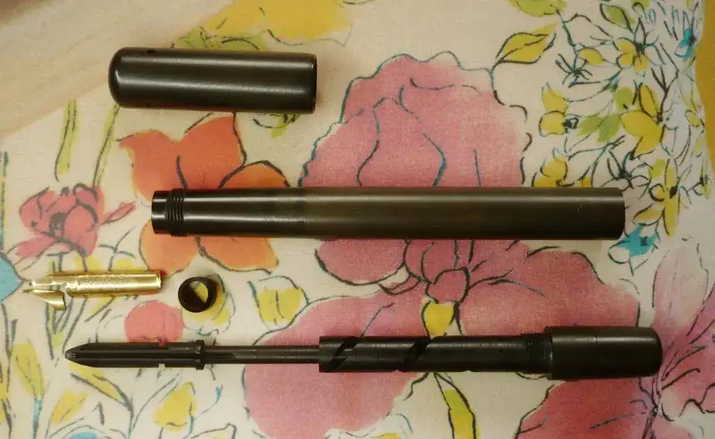

Acabo de conseguir esta preciosa Matador. No ha llegado en óptimas condiciones, por lo que ha habido que hacerle algunos arreglillos. Os cuento.

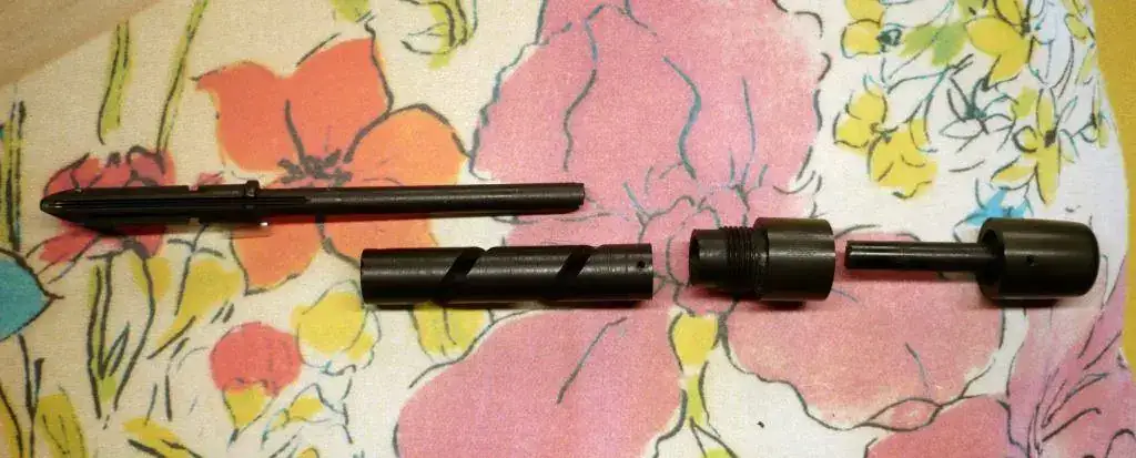

Lo primero que había que hacer era desmontarla. Ha sido toda una aventura, por que la jodida tiene la rosca del culote al revés; hasta que me he dado cuenta...:huh:

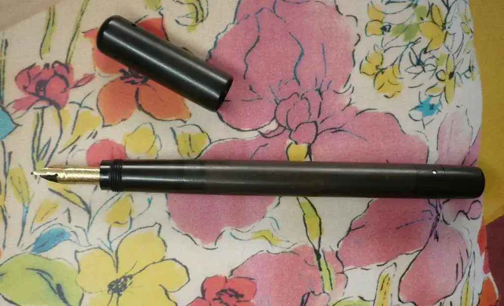

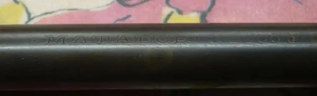

Mide 14 cm. con capucha puesta, 12'8 cm el cuerpo sin plumín y 15 con el plumín sacado. Es un pedazo pluma. Bien; os pongo unas imágenes, y luego os hago una pregunta a ver si me podeis ayudar.

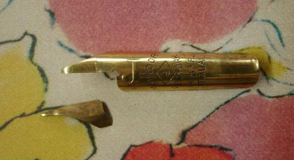

El plumín es precioso. Por lo visto la "J" quiere decir que corresponde a un modelo caligráfico. Como se ve, está partido; un gabilán está suelto, y el otro se va a caer en cualquier momento. La sorpresa fue el hallazgo del gavilán suelto. Estaba clavado en el interior del capuchón. El anterior dueño colocó el capuchón sin haber recogido el plumín, con lo que éste cascó. Pero mirando el interior del capuchón, se ve en el fondo, el tope muy mellado, por que el susodicho olvidó meter el plumín en varias ocasiones.

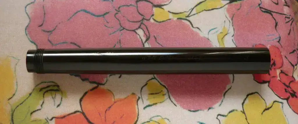

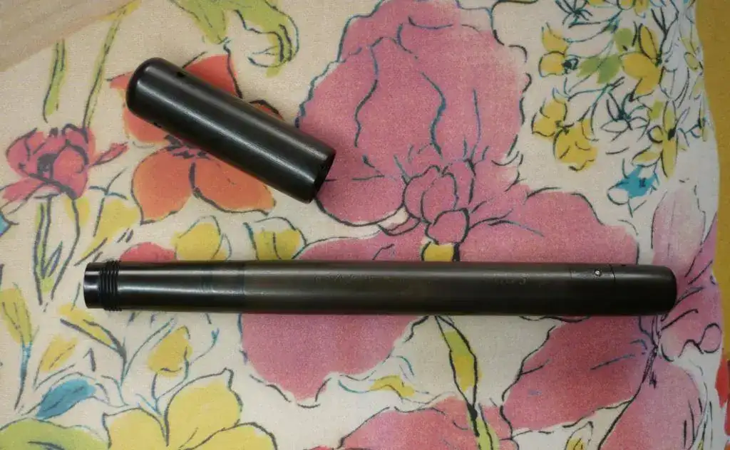

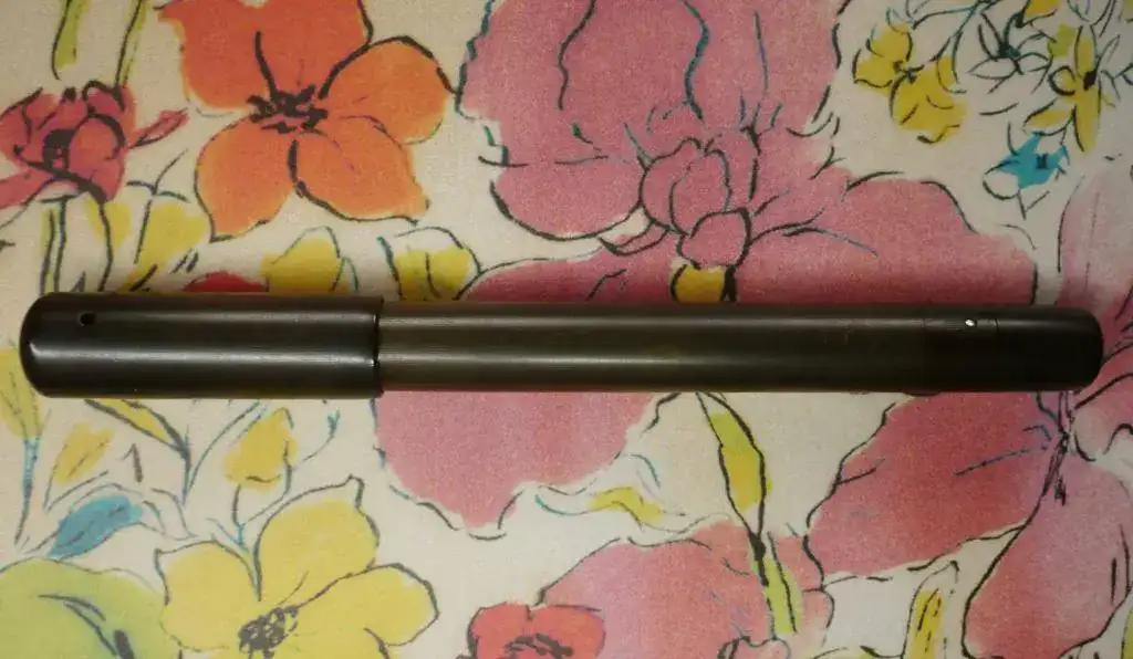

Mi duda: como se puede apreciar en las imágenes, toda la ebonita está oxidada. No es negra, es marrón. Puedo pulirla, y en media hora queda negra, pero el pequeño relieve que tiene por decoración y el nombre se perderían. Mi pregunta: ¿conoce alguien el modo de quitar el óxido sin que la superficie sufra desgaste?

Me preocuparia mas el plumin. Sabes si podras arreglarlo o quien te lo puede hacer?

El plumín ... Romillo padre creo recordar que era excepcionalmente bueno en ello, y fuera hay varios restauradores que lo dejarían bien.

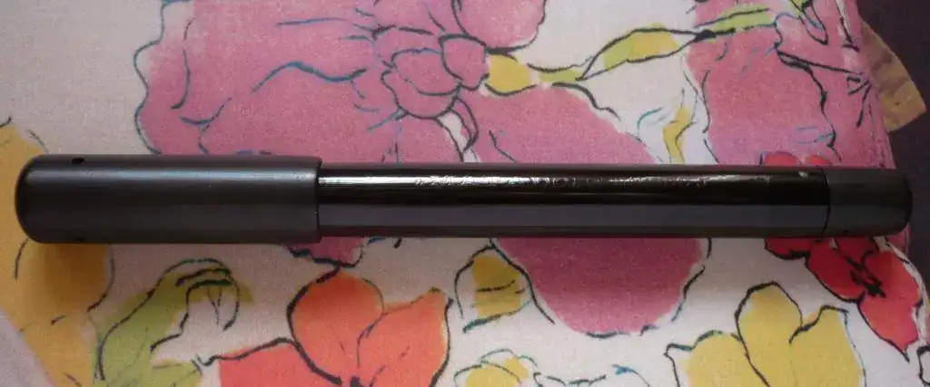

He encontrado el hilo donde Serenité habla de cómo abrillantar la ebonita manchada de azufre. He seguido sus pasos. Aquí teneis el resultado.
El capuchón y el culote están sin limpiar, para que se aprecie la diferencia. Me parece fantástico; el dibujo de relieve que tenía el cuerpo, ya era muy tenue, casi que no se veía, pero ahí estaba. Ahora se ve, incluso un pelín más.
Ver el archivos adjunto 352026
Ver el archivos adjunto 352025

Sencillo: se aplica en el paño un poco del liquido de limpiar la cocina de vitrocerámica, y a frotar (Serenité decía que sirve cualquier marca). Verás que el paño se mancha de color marrón; es el azufre que hay en la superficie de la ebonita. Así estuve durante una hora. De ahí a tocar maracas hay un paso. Por último, apliqué un abrillantador de Titanlux. Nada más, pero eso sí: una horita no me la quitó nadie.
