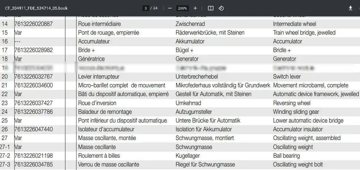

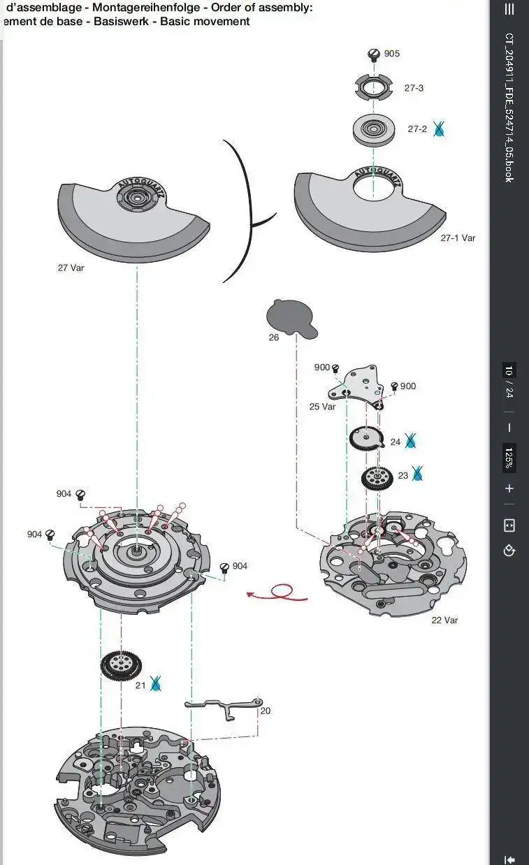

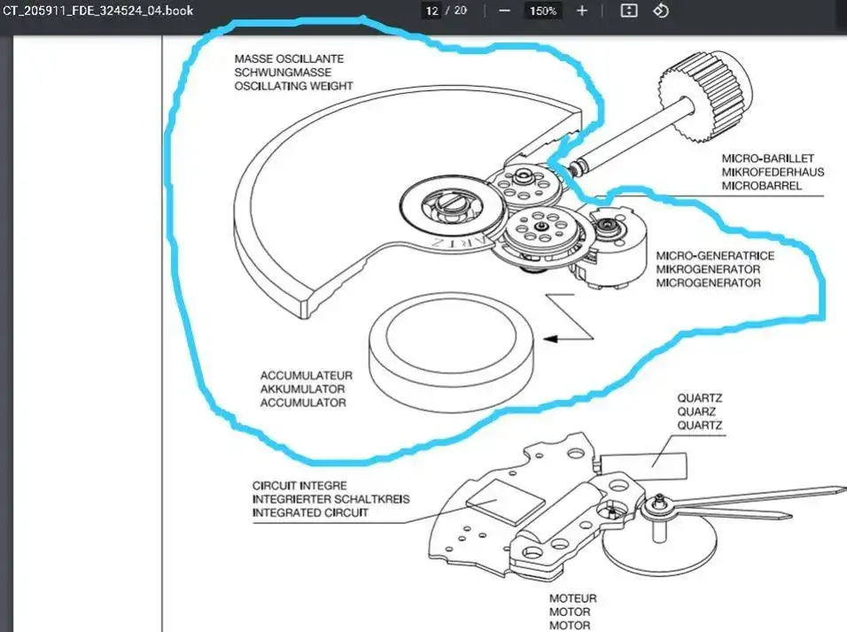

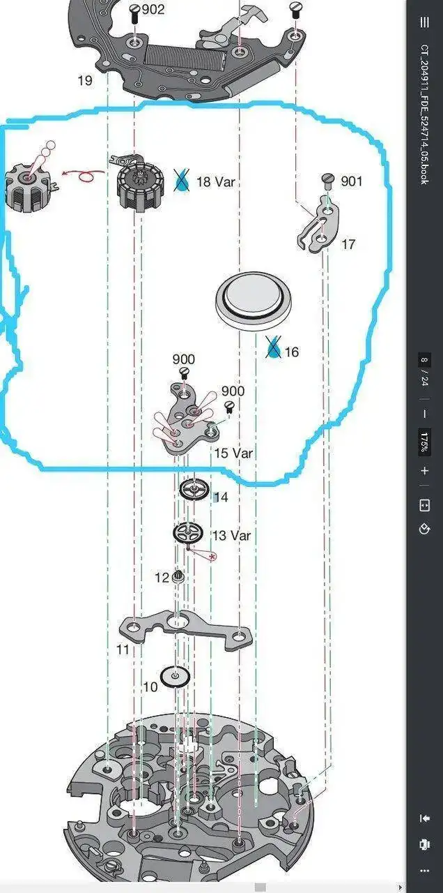

¿Existe un movimiento/mecánismo/maquinaría que use Masa Oscilante y Microgenerador a la vez? de ser así ¿podrían proporcionarme en calibre y la marca? ¡muchisimas gracias!
Soy nuevo en esto de los relojes, pero necesito conseguir un movimiento que posea una masa oscilante y un microgenerador (cómo se muestra en las imágenes, adjunto también una tabla con las piezas que creo necesitar), pienso usarlo en un proyecto de investigación y por eso requiero estas caracteristicas, pero el tamaño y demás variables no me son tan relevantes, aunque un precio accesible sería ideal.
Cómo referencia de lo que estoy hablando dejo los siguientes links que corresponden a un ETA 204 (Página del movimiento 204: https://shopb2b.eta.ch/en/204-911-204-911-5.html Hoja técnica del movimiento: https://shopb2b.eta.ch/en/technicaldocu ... f/id/2004/) y 205 (Página del movimiento 205: https://shopb2b.eta.ch/en/205-911-205-911-5.html Hoja técnica del movimiento: https://shopb2b.eta.ch/en/technicaldocu ... f/id/1625/) , en dónde se describe mejor el tipo de mecánismo que busco.
Muchísimas gracias por la ayuda
