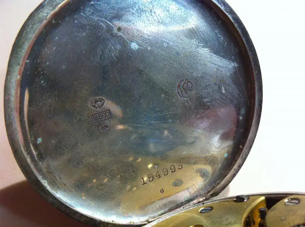

Alguna vez os habéis preguntado quésignifican las marcas en el interior de una caja de oro?
He pensado que podría interesaros esta información que he encontrado en el foro oficial Vacheron sobre las marcas mediante las que se puede identificar a los fabricantes de las cajas.
Desde 1934, todas las cajas de metales preciosos fabricados o importados en Suiza deben llevar una "marca de responsabilidad" o "Poinçon de Maître" para identificar fácilmente el fabricante de la caja. Estas marcas no se encuentran en las hebillas o pulseras.
Los miembros de la "Union Suisse pour l'Habillage de la Montre (USH)" utiliza una de las seis marcas de la responsabilidad colectiva, o "Poinçon de Maître Collectif". De izquierda a derecha son:

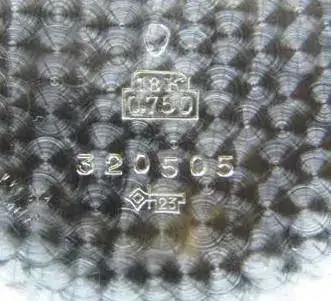

El fabricante real de la caja se identifica mediante un número de dos o tresdígitos dentro del símbolo. Dos dígitos por lo general significa un fabricante de Ginebra. Por ejemplo, esta es la marca "Llave" de una pieza delaño 1950, donde el "23" identifica al fabricante de la caja como "Eggly& Cie" de Ginebra.

375 Boitor SA
376 Neuenschwander Composants Horologers SA
377 Paul Wyss SA
378 Queloz SA
400 Centre-Boites SA
Poinçon de Maître No. 2, Martillo con mango:
115 Manufacture Favre & Perret SA
160 Joseph Erard SA
Poinçon de Maître No. 3, Marca FFBA:
1 G. Graber SA
2 Bielna SA
3 A. Breguet SA
4 La Centrale
5 Heng & Buhlmann
6 Nobs & Hermann
7 A. Maeder-Leschot
8 Meyer & Wetzel
10 Schmitz & Cie
12 Averos SA
13 Fabrique de boites Tramelan SA
14 H. Finger AG
15 Girard Freres
16 Heuri Freres
18 Schmitz freres & Cie SA
19 Ducommun & Cie
20 Manufacture Cartier La Chaux-de-Fonds
22 Nobilia SA
23 Pauli Freres
24 BGM Miserez SA
25 Gerber Freres SA
26 Louis Lang SA
27 Luthy Freres
28 Varrin & Cie
30 G. Hamel successeurs & Cie
31 Fabrique de boites P. Etienne SA
33 Crevoisier & Cie
34 Donze-Baume SA
36 Joseph Erard SA
37 Leon Frossard
38 G & E Bouille SA
39 Jeangros Freres & Cie
40 Albin Jobin
41 BGM Miserez SA
42 Manufacture Mirval SA
43 Jean Parattte Sarl
44 Pretat SA
45 Voisard SA
46 Boites de montres Huguenin SA
47 Eric Monnier
48 Oreade, Manufacture de boites SA
49 Pfenniger & Cie SA
50 Joseph Erard SA
51 Artisanor SA
52 Orac SA, Andre Brauchi
53 Cedex, Charles Dubois SA
54 Revor, Walter Brusa
55 Classicor SA
56 Stila SA
57 Edmor SA
58 Gabus Freres, Oracier SA
59 A & J-L Glauser/Diamantor
60 Union Suisse pour l’Habillage de la Montre(USH)
61 Manufacture Cartier La Chaux-de-Fonds
62 Max Fuchs SA
63 Henri Viatte
64 Bernard Paratte
65 Froidevaux freres
66 Habra SA
67 Manufacture Cartier La Chaux-de-Fonds
68 Paul Wyss SA
Poinçon de Maître No. 4, Ballesta:
1 S. Graber SA
2 Bielna SA
3 A. Breguet SA
4 La Centrale
5 Heng & Buhlmann
6 Nobs & Hermann
7 A. Maeder-Leschot
8 Meyer & Wetzel
10 Schmitz & Cie
12 Averos SA
14 H. Finger AG
15 Girard Freres
16 Heuri Freres
19 Ducommun & Cie
22 Nobilia SA
23 Pauli Freres
24 BGM Miserez SA
25 Gerber Freres SA
26 Louis Lang SA
27 Luthy Freres
28 Varrin & Cie
33 Crevoisier & Cie
34 Donze-Baume SA
36 Joseph Erard SA
37 Leon Frossard
38 G & E Bouille SA
40 Albin Jobin
41 BGM Miserez SA
44 Pretat SA
45 Voisard SA
47 Eric Monnier
49 Helbein Freres & Co.
50 Federation des fabricants de boites argent(FFBA)
Poinçon de Maître No. 5, Llave:
1 Ed. Wenger SA
2 F. Baumgartner SA
4 Antoine Gerlach SA
5 Genevor SA
6 Francois Tavernier SA
7 Fabior, Olivier Judas
8 C. Markowski
9 Emile Vichet SA
10 Union Suisse pour l’Habillage de la Montre(USH)
11 Manufacture Taubert
12 Genex SA
13 Humbert-Droz & Fortner
14 J + E Bonard & Cie
15 Uli Rotach
17 R. Schneider
18 Chappuis
19 Marc Houriet
20 Artisanor SA
21 Ponti & Cie SA
22 H. Maire SA
23 Eggly & Cie
24 Sogno SA
26 Ponti, Gennari & Cie
27 Adea Fontan Sarl
28 Patek, Philippe SA
29 Weber & Cie SA
30 Pellarin & Cie
31 Albert Lassieur
32 Gay Freres SA
33 Jules Megevand
34 G. Meuwly & Fils, P. Meuwly successeur
35 Claude + Francis Hertig
36 F. Kuhn SA
37 R. Staffelbach
38 Max Fuchs SA
39 Stylor SA
40 Centre-Boites SA
41 Rene Chambaz
42 F. de G. SA
43 Florian Favre SA
44 Toumor, Charles Brandt & Fils
45 Franck Muller Watch Land SA
Poinçon de Maître No. 6, Escudo:
1 Ed. Wenger SA
2 F. Baumgartner SA
5 Genevor SA
9 Emile Vichet SA
12 Genex SA
20 Artisanor SA
23 Eggly & Cie
24 Sogno SA
29 Weber & Cie SA
36 F. Kuhn SA
Espero que os sea de utilidad. Saludos.
