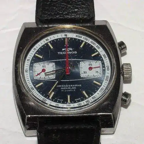

En cuanto a marcas, cualquiera vale. Las baratas son en su mayoría, como ha dicho mazel, marcas de fantasía, que estampaban su nombre en algún dial genérico en blanco. Pero ojo, que también lo hacían las marcas de más prestigio (o alguien, en los cuarenta años que van desde la época de estos cronos hasta la actualidad). Por ejemplo, este Heuer de aquí
tiene un dial clavadito al de este Technos de aquí abajo
Que, por otra parte, es igual que un Partex :laughing1: (no, en serio, en el dial pone Partex) que tengo yo.
Y lo mismo cabe decir de muchas otras marcas. Sobre la originalidad de esos relojes supongo que se podrá debatir largo y tendido.
