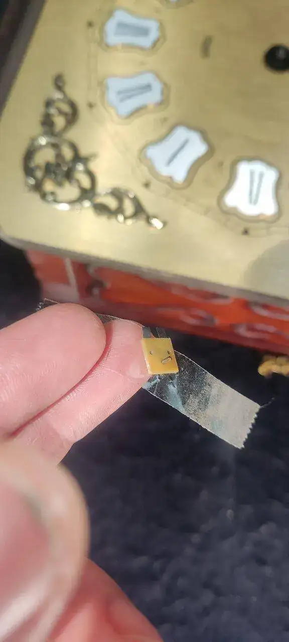

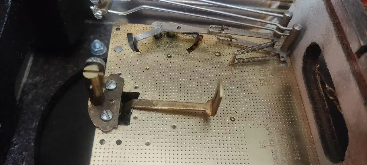

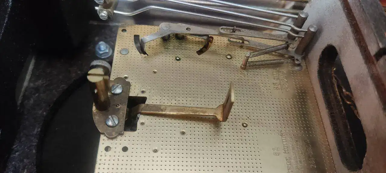

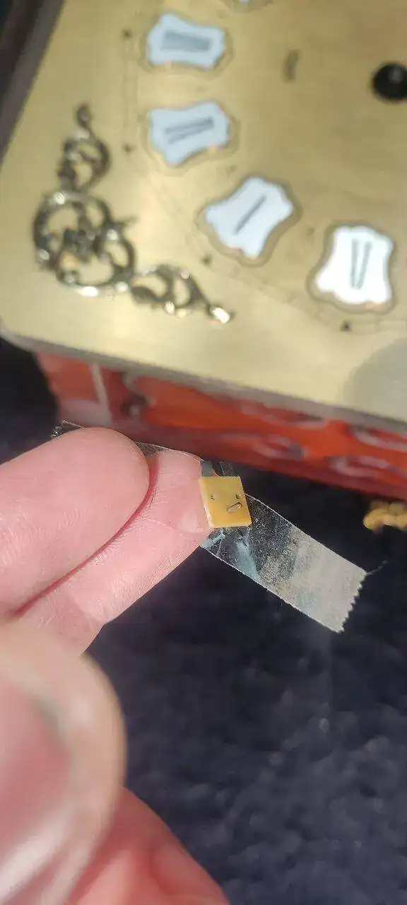

Resulta que durante la cena de navidad, mi suegra me pidió que si le podía reparar el reloj de pared.
En una primera instancia, pensé que sería solo una limpieza y engrase.
Al revisar más detenidamente la máquina veo que el problema principal dista mucho de un simple engrase.
Tiene como eje/ soporte del péndulo una pieza con dos láminas metálicas las cuales están partidas y se ha descolgado el péndulo.
Mi pregunta es, como puedo rehacer esa pieza, tiene que ser de algún material concreto? Forma parte o no del órgano regulador? Con lo que las medidas no son tan críticas? O tiene que tener todas las medidas exactas y mismo material?
    71,9 KB · Visitas: 78
    22,9 KB · Visitas: 69
Esa pieza que se ha roto es la suspensión y es una avería muy frecuente y fácil de solucionar, ya que en cualquier tienda de repuestos de relojería o en Ebay, Todocolección etc hay a la venta, y no es necesario que sea exactamente igual, pero sí muy parecido en tamaño.
Procura que la nueva sea igual de larga.
