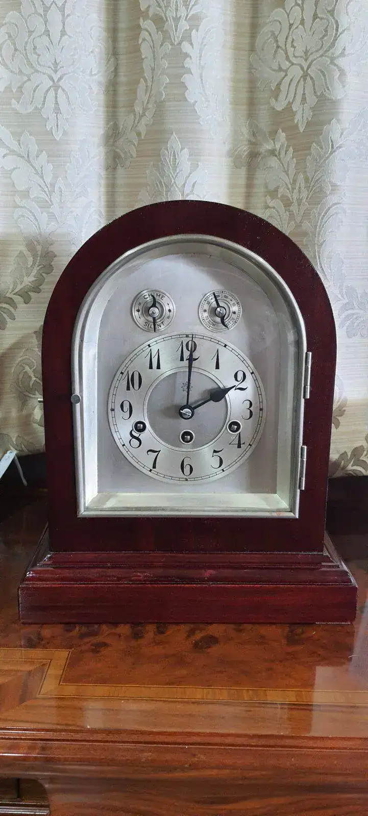

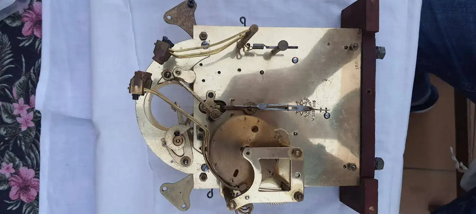

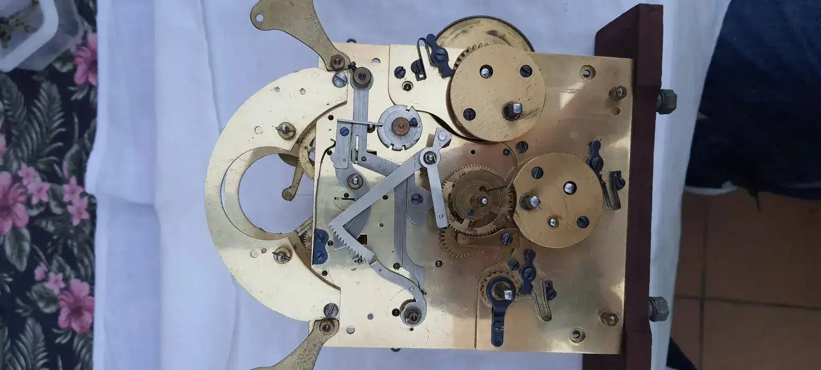

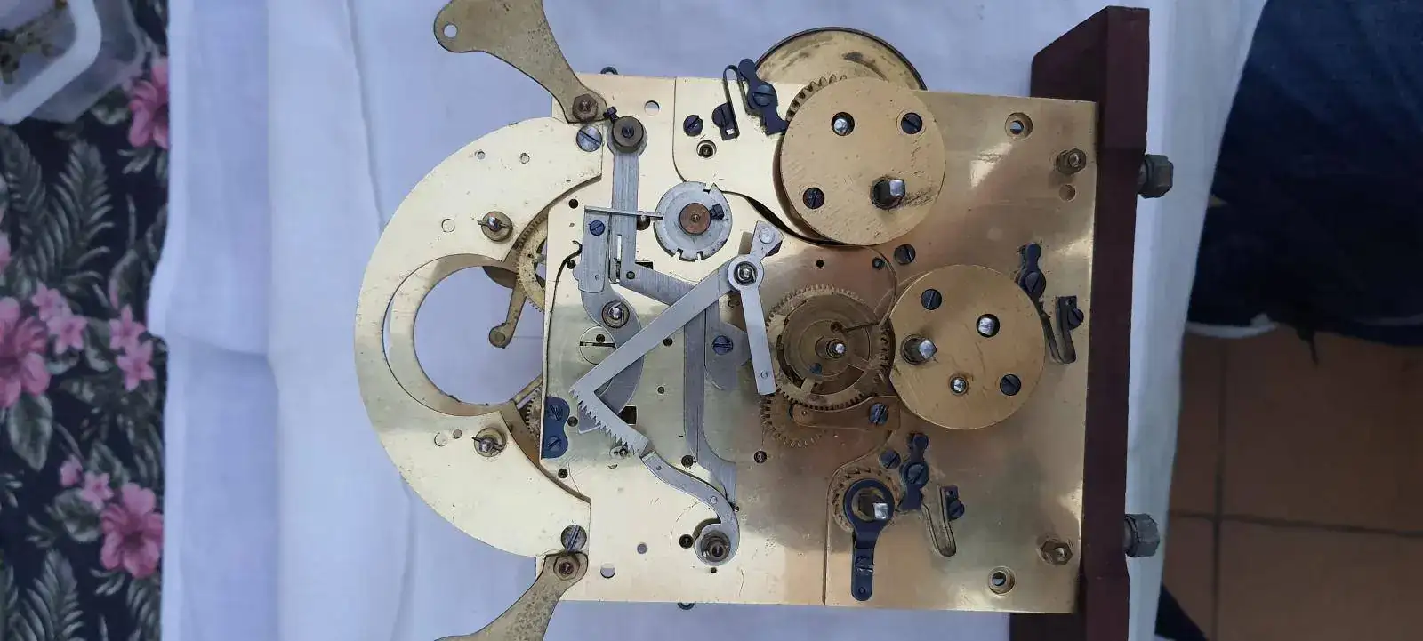

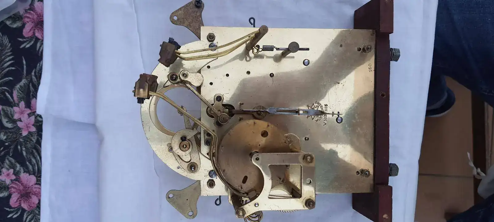

Hola a tod@s,
He adquerido un reloj con esta maquinaria.
Me gustaria saber datos de esta maquinaria,tipo,edad,etc.
Gracias.

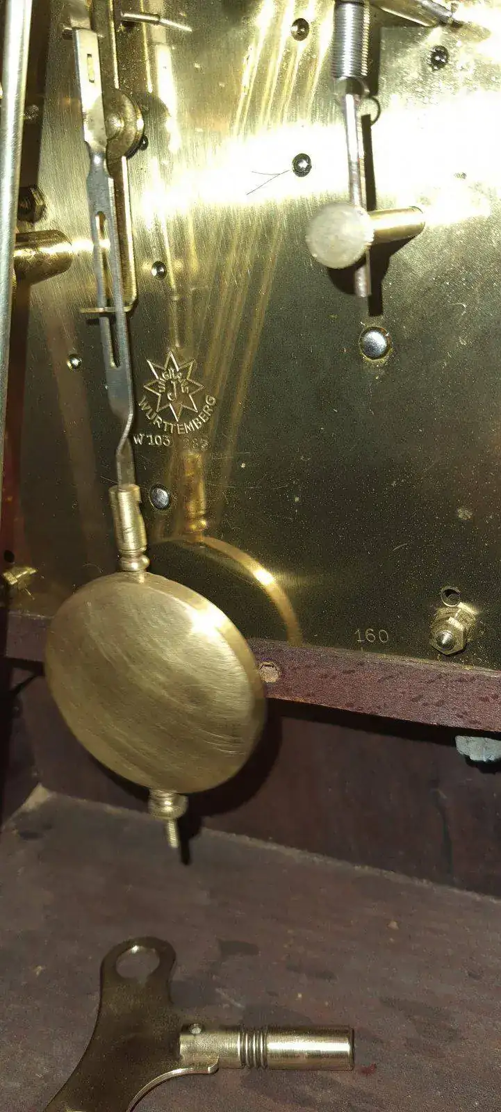

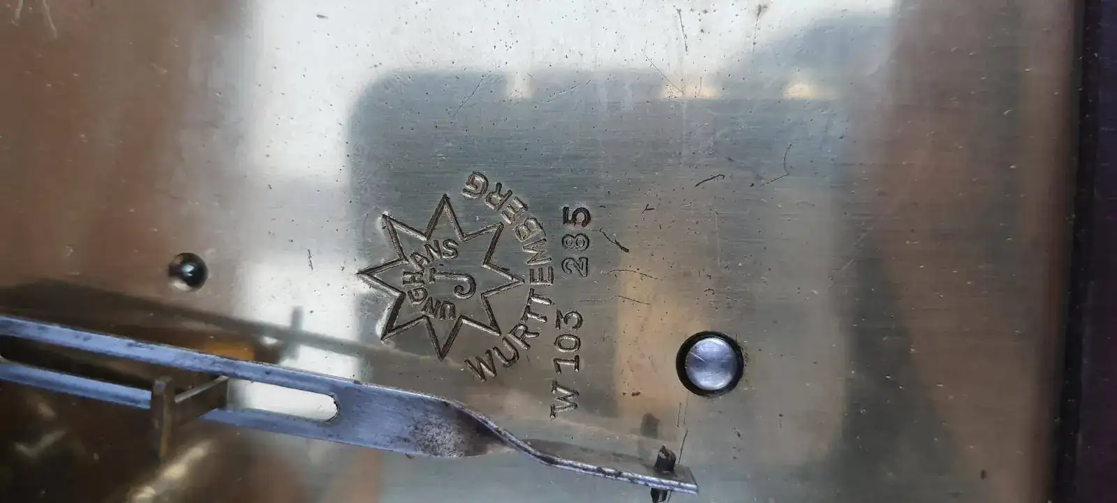

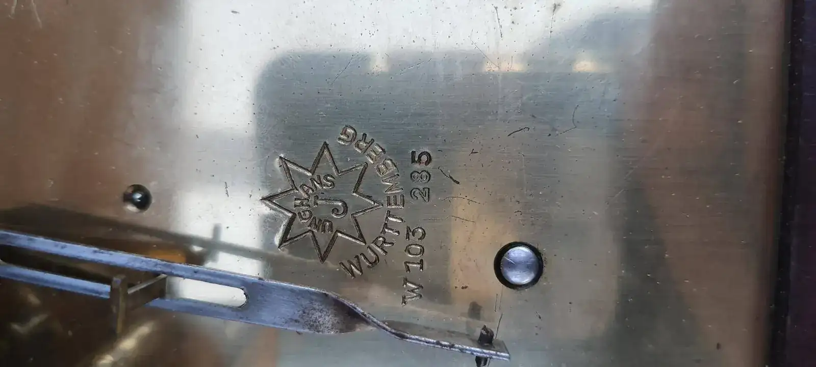

Hola,alguien tiene informacion de la numeracion?
Salu2
Bueno.
A simple vista veo mucha información, que también vos ya tenés: Junghans W103.
El año lo desconozco.
Pero dado el sello, que fue registrado luego de pasado el siglo, es posterior al año 1900.
Pregunta a los expertos: ¿ 285 son los mm del péndulo ?
es posterior a 1900, una excelente maquina puede que 103 sea la longuitud pues parece ser un atesala

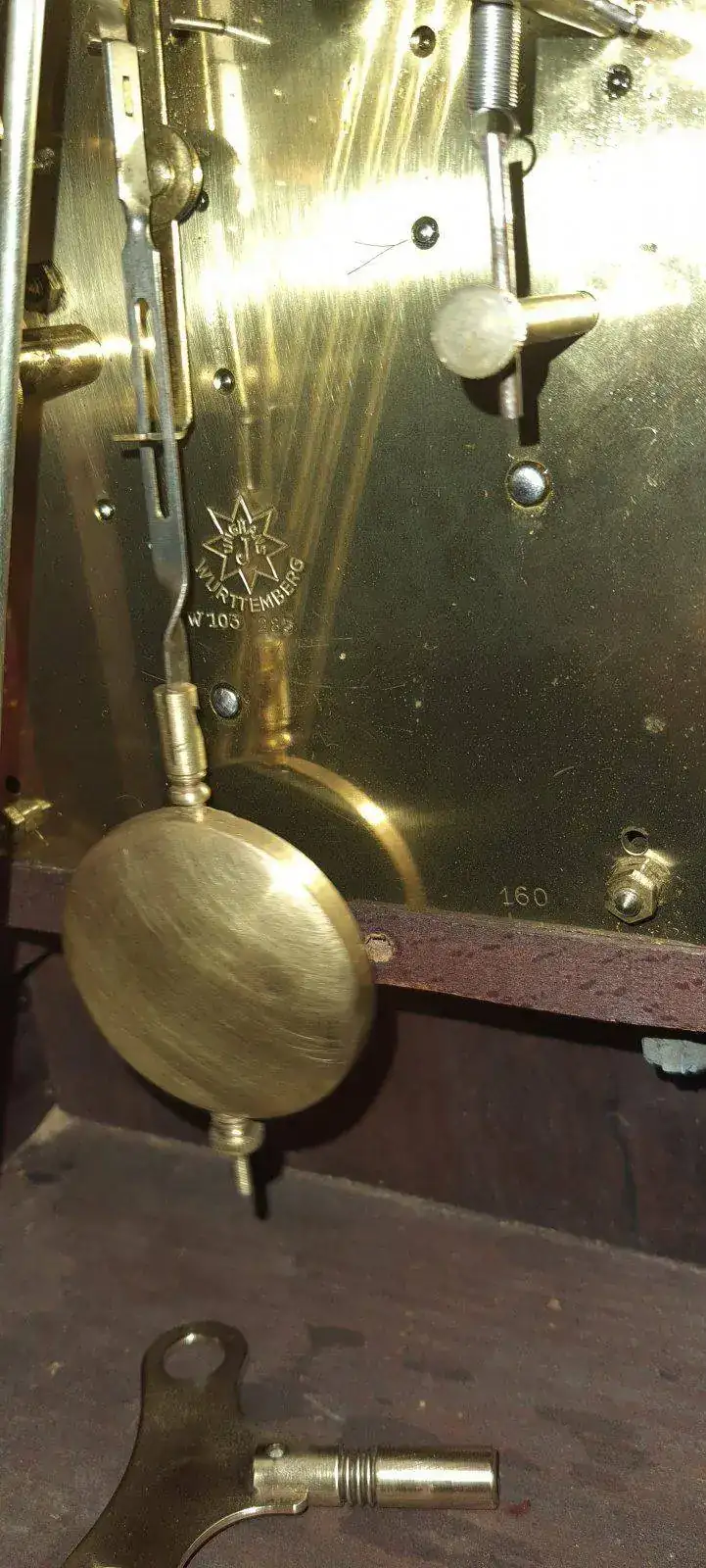

Estas maquinas venian montadas en relojes de pared de caja grande y tambien en relojes de sobremesa,Son maquinarias de una gran calidad en sus componentes,pendola cortas de maximo 50 centimetros,tenian un problema y era que se rompian los piñones de dar cuerda en los muelles de movimiento y 4/4.Si lo repasas procura darle bien de grasa en esos piñoes.Un saludo.

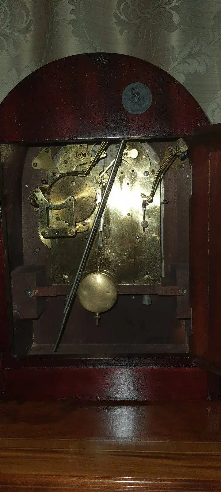

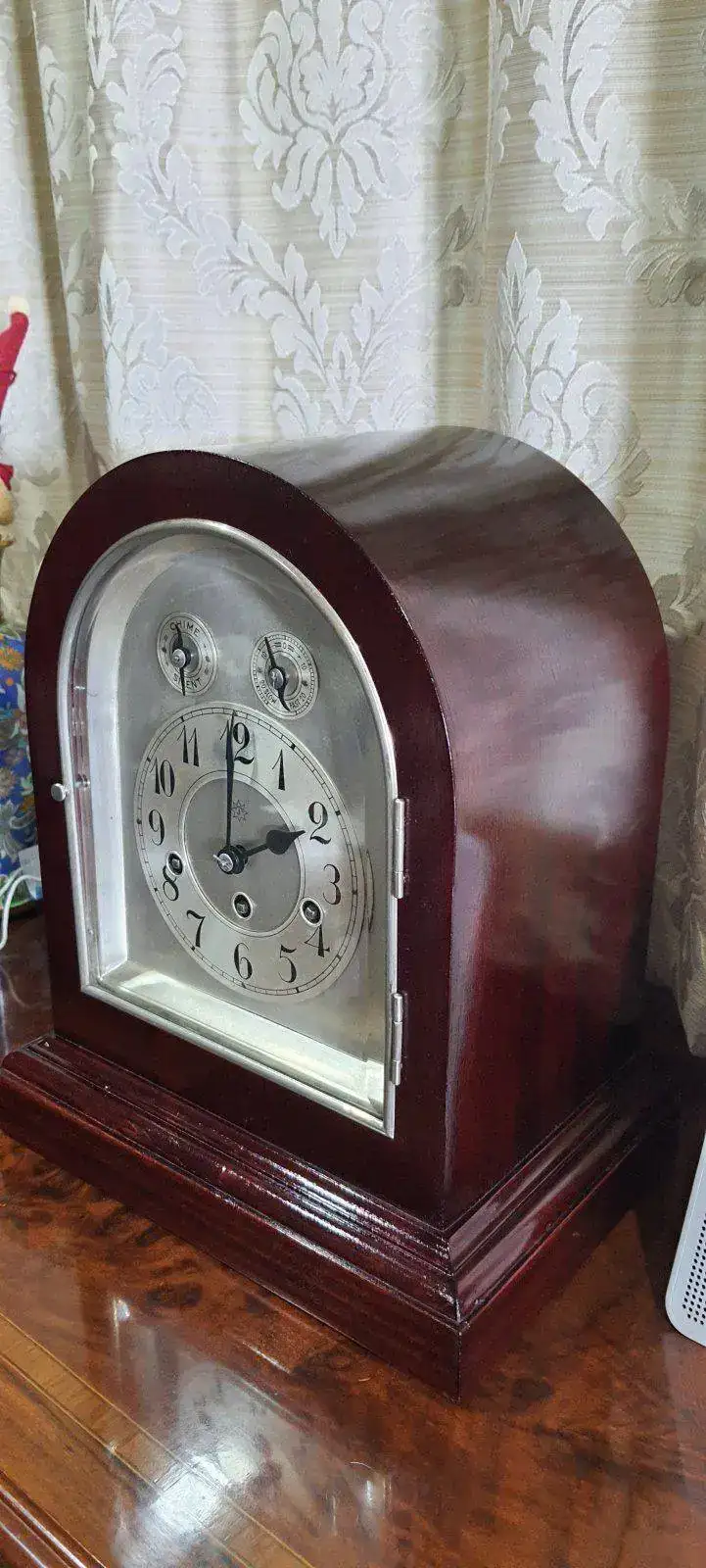

Hola,si lo repasare bien y efectivamente va montada en caja de sobremesa la cual tengo que reparar por carcoma.
Cuendo lo tenga terminado ya pondre fotos.
Gracias
así como dice luis007 se rompían los piñones de la cuerda de la marcha, ya que con multiplicación, no se siente la fuerza cuando llegamos al tope de la cuerda, y ahí esta el problema que se puede romper la cuerda o en su defecto se rompían algún que otro diente de los piñones
