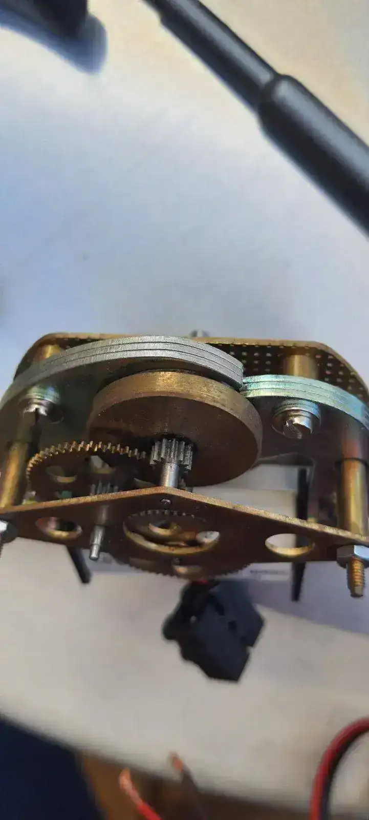

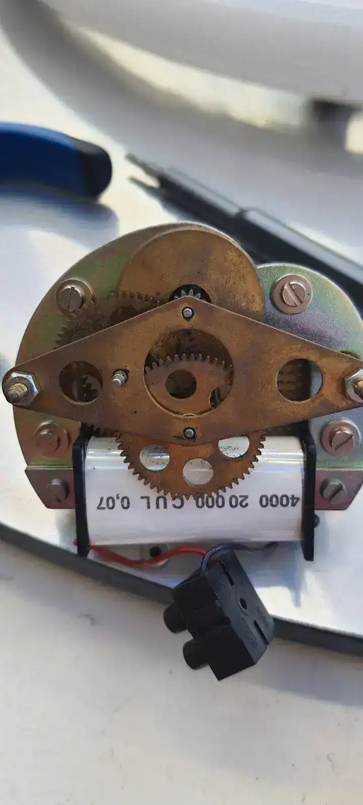

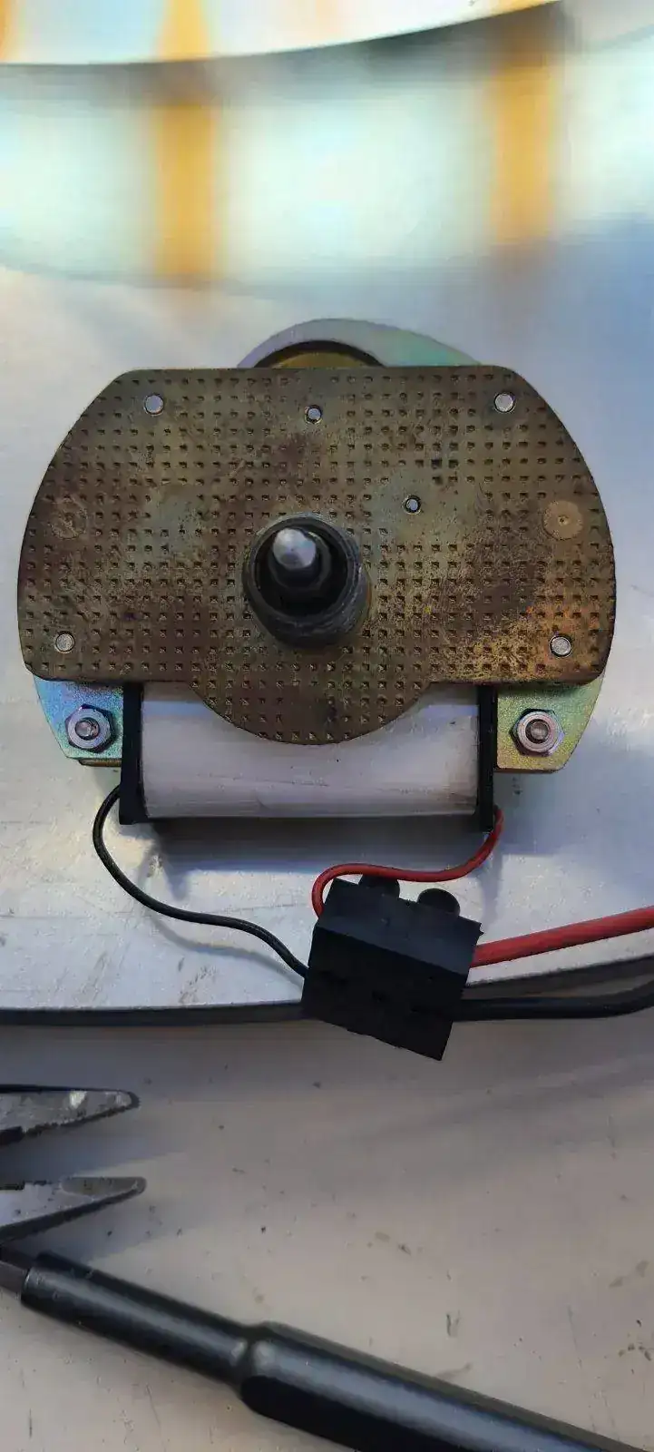

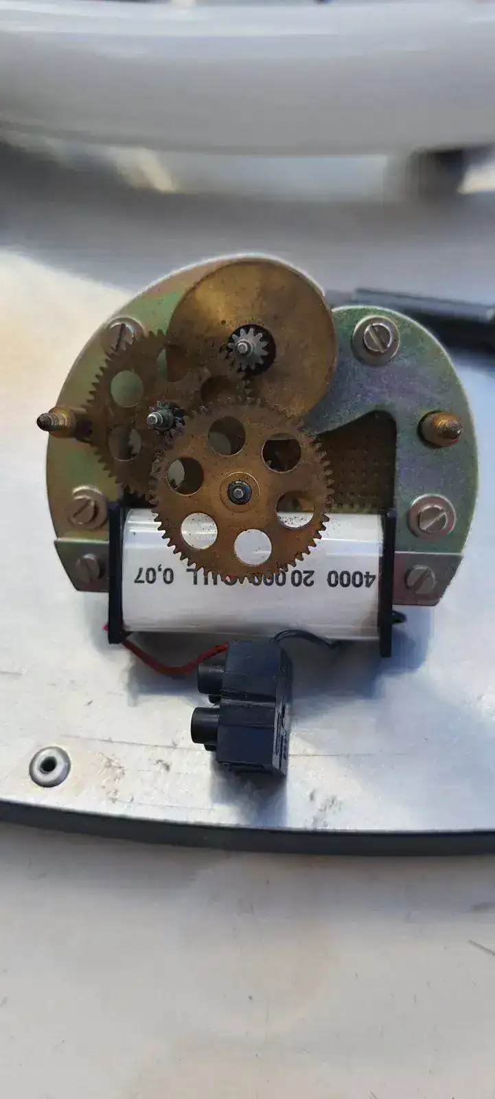

hola,queria saber si alguien sabe como funciona estas maquinas,no funciona pero la bobina si crea campo magnetico,el iman no se mueve.
El aro dorado esta sueldo del iman,no se si sera asi o es que esta roto

Hola,o si alguien sabe donde conseguir una parecida.
Hola. Esta máquina corresponde a un reloj esclavo .... necesita un reloj patron que le de la señal cada minuto....invirtiendo la polaridad de la anterior, para que las agujas avancen. Un saludo
Reacciones: Zero
Ostras,entonces solo tengo la mitaad de la maquinaria.
Gracias
Si vas invirtiendo la polaridad.... verás que el reloj avanza a cada inversión...... eso es lo que hace el reloj patrón cada minuto..... 👍
Reacciones: Zero
Ok,gracias
Has probado lo que te ha comentado Tandetemps, has visto si funciona.
Si funciona no necesitas cambiar de maquina lo que necesitas es un sistema de Arduino, que te facilite el impulso a 24VDC y al mismo tiempo um cambio de polaridad cada 60 segundos.
Se venden algunos por internet y como bien dices tienes medio reloj, necesitan el reloj maestro que es el que los manda por eso se les llama esclavos, normalmente se utilizaban en factorias donde el reloj maestro estaba en la direccion y los relojes esclavos en las naves de produccion, un saludo y espero lo soluciones, para cual quier duda aqui estamos.
Hola,no lo he probado ,pero lo hare.
