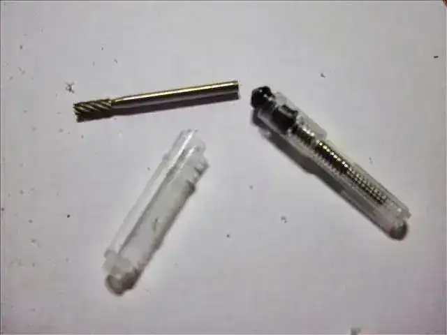

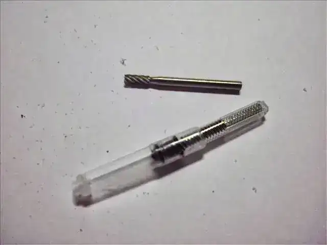

Bueno al lio, todos sabéis lo que me gusta una Preppy y lo complicadito que es encontrar cartuchos para la moza. Así que el otro dia cogi un alimentador chinoise que había comprado para una maravillosa Rotring que un buen amigo me regalo y que le venía grande.
Le aplique un tratamiento de fresa ( pero no de sabor, sino de Dremmel) y le hice el “el petit bujerito” un poco mayor hasta que encajase.
El resultado es el que veis.
Tengo una Preppy con alimentador!!!!!!!!!!!

Estupendo!. Eso es mejor que hacerla eye-dropper.

Yo lo pensé en cierta ocasión con un alimentador para una de las Sirocco, creo q era. Tengo Dremmel, pero cuando vi lo que costaba la fresa me salía muuuuuucho más barato meterle uno universal de no sé qué marca y ahí sigue...
Distinto es q no los haya, como es tu caso, entonces tu apaño ha quedado fantástico...

Te ha ido genial, si necesitas más convertidores chinos, tengo un par...
Una cosa, grindilu, ¿has pensado en rellenarles los cartuchos con jeringa desde tintero? Yo lo hago así con las que no tengo convertidor...
Yo sigo buscando uno para la Sirocco, el chinorri que le puse sirvió regular, no encaja bien.

Y no has probado lo que dice Papish? Hacerlas eyedropper es una buenisima idea!!
Patri, yo compre 5 y solo necesitaba uno, si quereis contad con los mios.
En cuanto al de la Sirocco si le viene grande se le puede poner una abrazadera para achicarlo un pelin, quieres que te haga una?

¿ que Diamine has usado ?
¿Has probado uno de Delta? Ahora no puedo mirarlo, pero creo que es Delta el que tengo en una de ellas, y va perfecto...

Después de investigar con las mías, parece ser que solo les sirven algunos convertidores universales. El quid de la cuestión está en el pitorrillo (también llamado chinfanillo). Los hay con el pitorrillo más corto y otros más largo (como la vida misma :whist::). Sólo le sirven los que lo tienen más largo.... ufff, en que berenjenal me estoy metiendo ::bash::. Por ejemplo los de Faber-Castell e incluso los de Lamy.
