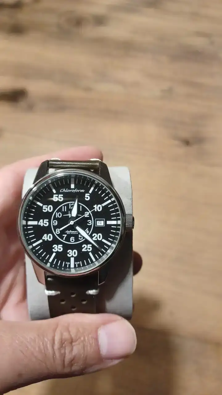

Buenos días.
No hace mucho adquirí un reloj flieger tipo B de la desaparecida marca barcelonesa Chloroform a buen precio teniendo en cuenta el calibre ETA 2824-2 que calza.
El reloj es bello pero sin grandes refinamientos, una caja en alto brillo cómoda sin grandes refinamientos como creo que debe ser un flieger la corona no firmada, un amplio dial con fechador y con una pasta luminosa muy buena y un calibre suizo muy confiable. El gran fallo que creo que tiene el reloj son las agujas, más concretamente el lume que es un auténtico desastre, no dura ni 3 minutos mientras que el dial dura toda la noche sin problemas. Entiendo que esto se debe a que este reloj fue un prototipo que nunca se llegó a vender.
En cualquier caso, ¿alguien sabe algún lugar dónde vendan agujas en forma de jeringa para este calibre con superluminova o equivalente? compré unas en ali pero son exactamente iguales, y he buscado por internet y creo que me falta mundillo para encontrarlas....
Gracias por adelantado.

Lo más rápido es relumear las agujas originales.
Si eres manitas, tú mismo y si no, que te lo haga alguien.

Es una de las opciones que me plantee, lo he hecho en un par de ocasiones con resultados mediocres con un a pasta malilla china que compré en su día para probar, pero es posible que el resultado fuera malo por la calidad de los materiales.
Será la opción que haga si no las encuentro, me fastidia un poco gastar 80€ para lumear unas agujas.
Sobre lo de enviarlos a relumear no me lo había planteado, he preguntado a trigalux.com a ver que me cobraría.
Gracias por la idea!
Un relojero te pone superluminova por poco
Reacciones: deis8
Bueno, pregunté en un comercio de Barcelona, son 145€ más IVA, me valen casi lo que me costó el reloj. No digo que sea caro, al final es un trabajo artesanal y lo entiendo para un seamaster, un submariner o equivalente, pero no para relojes del calibre del mío. De momento voy a ver si encuentro las manecillas y sino lo intento pintar yo. Os voy diciendo.

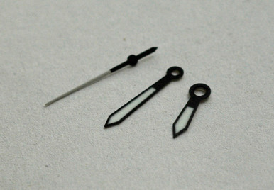

Si puedes conservar la segundera, las agujas de seiko NH-- te van a ir bien, tienen los mismos agujeros menos la aguja de segundos, lo que te brinda muchísimas mas opciones, ya que hacen mucho mas material para seiko.
Reacciones: Danichrome y viriato
Pues ese dato es muy bueno, por que en efecto para nh hay un montón de opciones, lo que pasa es que para las agujas como las de glasshutte ese secundero que tengo no pega.

Otra opción es encontrar algo parecido para nh35 dado que otro compañero me ha dicho que la horaria y la minutero son compatibles con los seiko NH del que hay mucha más cantidad de material. La idea sería encontrar una secundera que no desentonar.

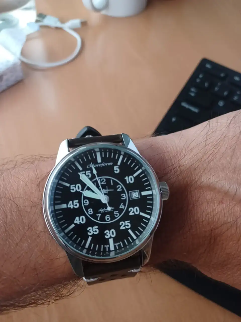

Así queda el reloj:
Eso si, cuando fui a poner la tija no sé que pasó que prece que algún piñón se ha soltado o se ha roto (no hice nada brusco, no sé) ahora habrá que desmontar esa parte, con un japonés de baja gama me atrevería, pero con el ETA se la dejo a un relojero retirado que es amigo y me hace buen precio.
Muchas gracias!

No quedan mal! aun que no sean las que tocaría llevar un dial "B".
En cuanto a lo que te ha pasado con la tija, a mi me ha pasado unas cuantas veces, con clones del ETA (seagul) por lo que pensé que sería por la menor calidad del clon chino, pero también me ha pasado con un ETA original, al que no me quedó mas remedio que cambiar una pieza del sistema de tirete, con el que no me ha pasado nunca es con el clon PT5000 de los dos que tengo ninguno me ha dado problemas con eso todavía.
El ETA 2824 es un calibre que suele ir muy fino y ser muy estable, con pocas variaciones de verano a invierno ni de postura del reloj, pero son mucho, mucho mas delicados que un NH35, para mi la única ventaja que tienen es que al ser mas finos de perfil permiten diseños de caja menos gruesos, por lo demás prefiero un NH35.... que si tienes algo de suerte van igual de finos y son un tanque, no se te va a estropear ni el sistema de tirete ni el de remonte manual.
y ahora que tenemos el Miyota de la serie 90-- que late a 28800 como el eta y es igual de fino, lo prefiero con diferencia al eta, porque parece tan robusto como el seiko.
Para sacar la tija del 2824 veo en tutoriales que no se ponen de acuerdo en si hacerlo con tija en posición cuerda o en posición ajuste de hora, yo diría que me ha dado menos problemas en posición ajuste de hora, de todas formas no se si ya lo has llevado al relojero, pero prueba a intentarlo un par de veces apretando el pulsador de liberación y girando la corona al mismo tiempo, porque a veces se recoloca el sistema de tirete........ es que si no hay que volver a sacar agujas, dial, y sistema de fecha...... un coñazo.!!
Reacciones: viriato
Si, queda mucho mejor que antes.
Gracias por los consejos miraré a ver eso que dices a ver si suena la flauta, si funciona lo dejaré por aquí dicho. Yo hablé con un señor jubilado relojero con el que tengo cierta amistad y me dijo sin verlo por qué está de vacaciones esto: un piñon se ha puesto mal y no se puede dar cuerda por eso.
Yo veo un piñón que se mueve raro, como si estuviera suelto, y supongo que eso tiene que ver con lo que tu dices del tirete, es posible que se haya movido la pieza o incluso roto. Para sacarlo lo puse en la posición de la cuerda, igual fue por eso, la próxima a la posición de ajuste de hora.
En cualquier caso no tengo nivel suficiente ni la paciencia para desmontar el sistema de fecha y volverlo a montar, si fuera un NH35 sabiendo que si la lías lo sustituyes por 30€, lo probaría, pero con un ETA de momento no. Me esperaré a que vuelva el relojero de vacaciones que me hace precio, tengo muchos relojes para substituirle. :)
