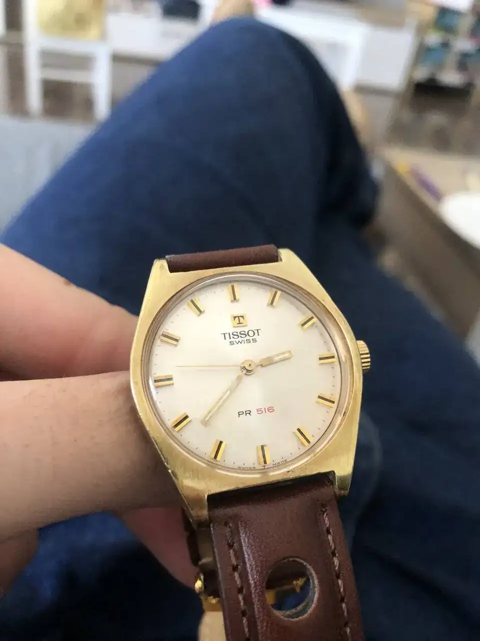

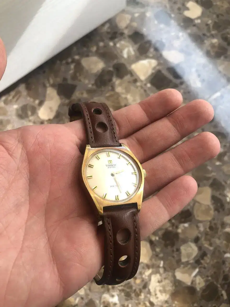

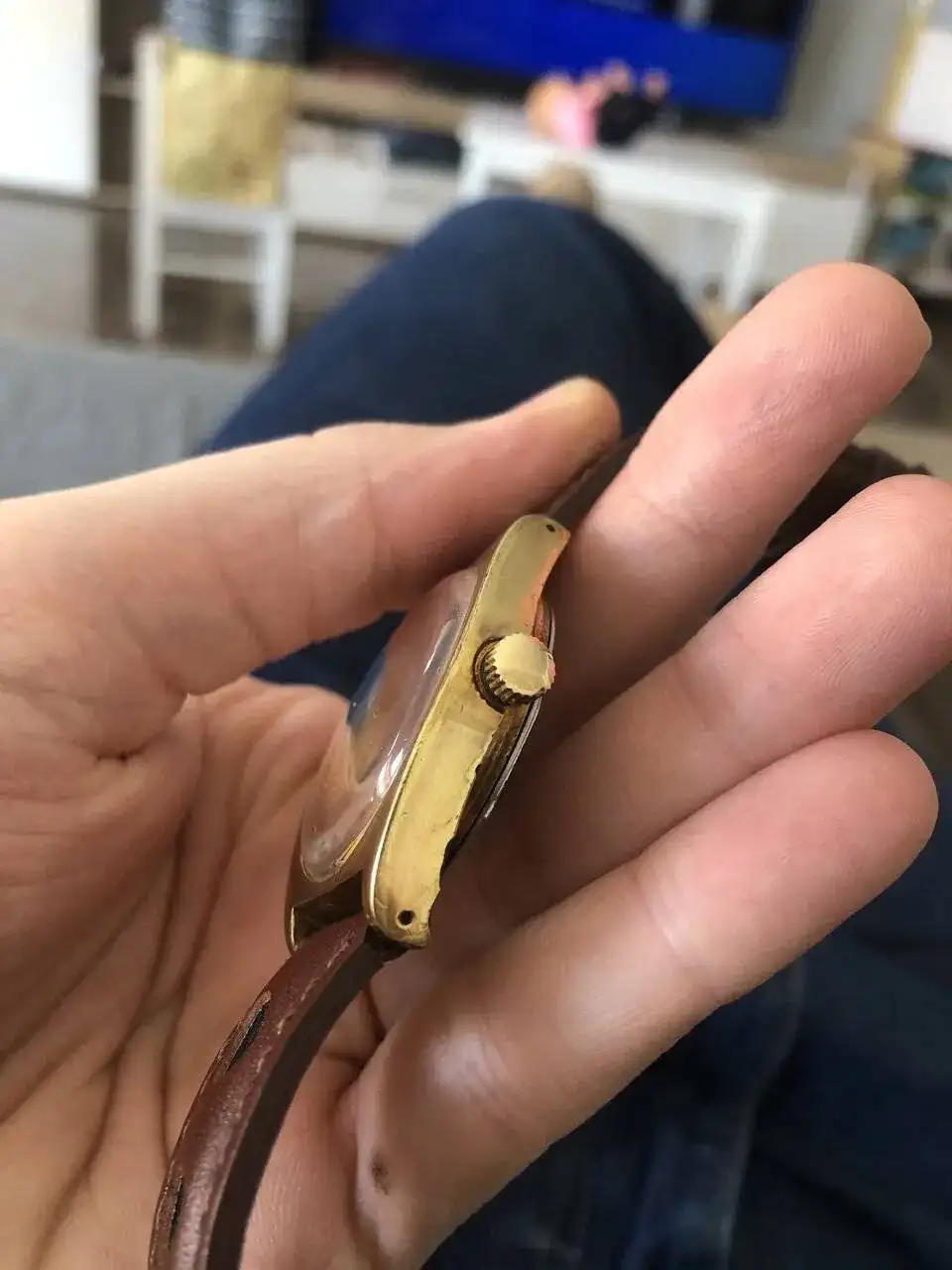

Buenos días compañeros,
Hace unos años compré un magnífico Tissot PR516 con caja dorada.
Desde que me lo compré, he notado que progresivamente le han ido apareciendo unas manchas marrones en la caja.
Al reloj le he dado poco uso y ha estado casi todo el tiempo en la caja, así que no lo he sometido a ambientes agresivos.
¿Algún consejo sobre cómo limpiarlas?
Tampoco me molestan en exceso, ya que le dan un toque vintage al reloj, pero preferiría tener alternativas.
Gracias al foro por el espacio.

Esa manchas creo que son un mezcla de sudor y perfumes puedes probar con algodón majico Aladdin .

Igual digo una tontería, pero por si puedo ayudar.... puede ser que la caja sea de bronce?, si es bronce se va a oscurecer con el paso del tiempo, aunque no te lo pongas, es cómo se comporta este metal.

Yo creo que posiblemente sea latón, y este se oxida con el tiempo. Muchas veces los protegen con una capa de barniz, pero esta se va gastando con el uso y se queda como la foto que muestras. Puedes retirar lo que queda con algún pulimento. La caja quedará brillante, pero se ira oscureciendo con el uso, pero más uniformemente. De vez en cuando tendrás que "sacarle brillo" si quieres mantenerlo. A mi que se oscurezca uniformemente no me importa e incluso me gusta.

Buenas ,con un paño de limpiar "oro" debería quedar uniforme o si no quitando las correas y con limon + algodón debería quitar y dejarlo mucho mejor( esto ultimo nos comentaron desde el servicio técnico de Bell&Ross) por el cambio de color de algunos relojes nuevos color bronce.

Yo pienso exactamente lo mismo, además sale en la zona que mas contacto tiene con la piel. El problema está que con el tiempo el sudor ira corroyendo progresivamente el latón y si quieres que la perdida de material no sea excesiva tocara volver a darle un baño electrolítico de oro a la caja.

a mí me ha dado la sensación que es algún tipo de barniz que le hayan echado anteriormente y con el tiempo se ha ido deteriorando.

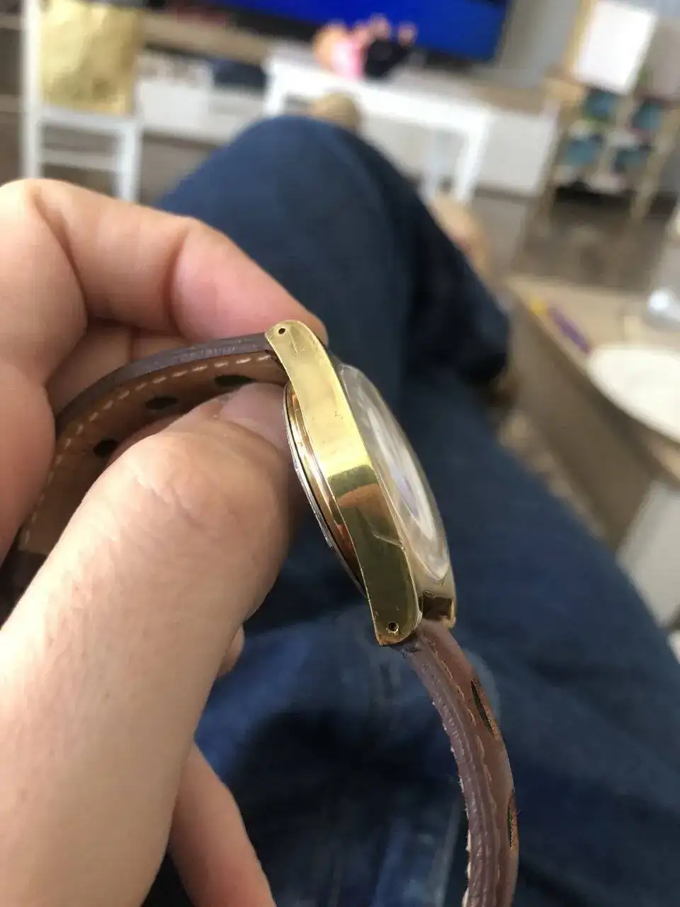

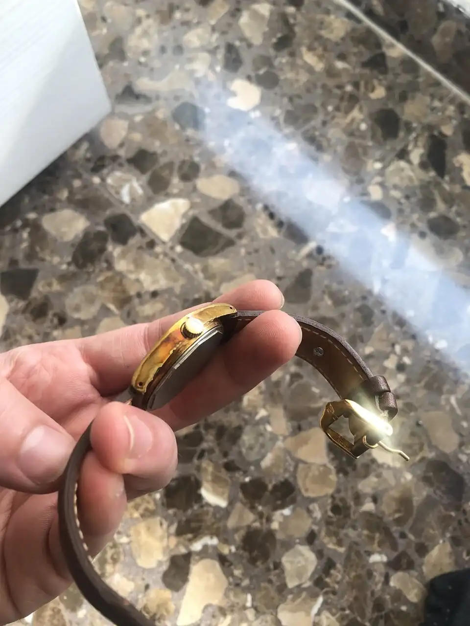

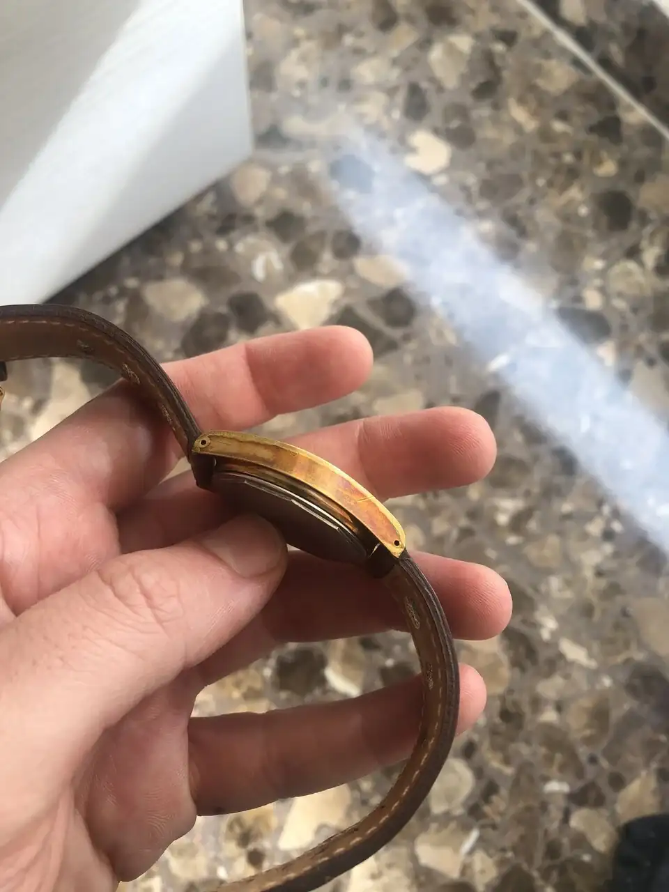

Finalmente compré un paño de limpiar oro por Amazon, sin mucha fe, pero la verdad es que el resultado ha sido muy bueno (a las nuevas fotos me remito).

Me alegro que te resolviera el paño del oro....la verdad que algo resuelven.....
