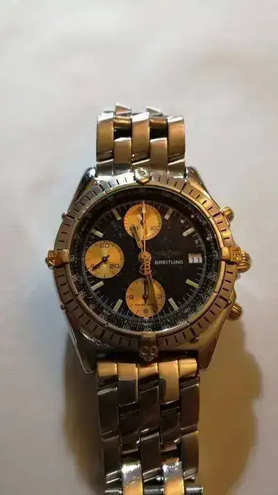

Tengo este Breitling Cronograf, al que le entro agua de piscina hace algunos años, el tema mecanico se arregló satisfactoriamente, no asi las manchas en esfera que creo recordar no las trataron por no ser su especialidad.
Casa oficial, esferas en eBay o profesionales de la restauración, no me ha convencido por precio, o por no creerlo absolutamente necesario sin intentarlo yo mismo. Pido ayuda.
.- Que podría hacer?
y mas importante:
.- Que NO debo hacer.
Creo recordar haber visto algún hilo respecto a esferas y su restauración, pero no los encuentro. Agradezco colaboración.

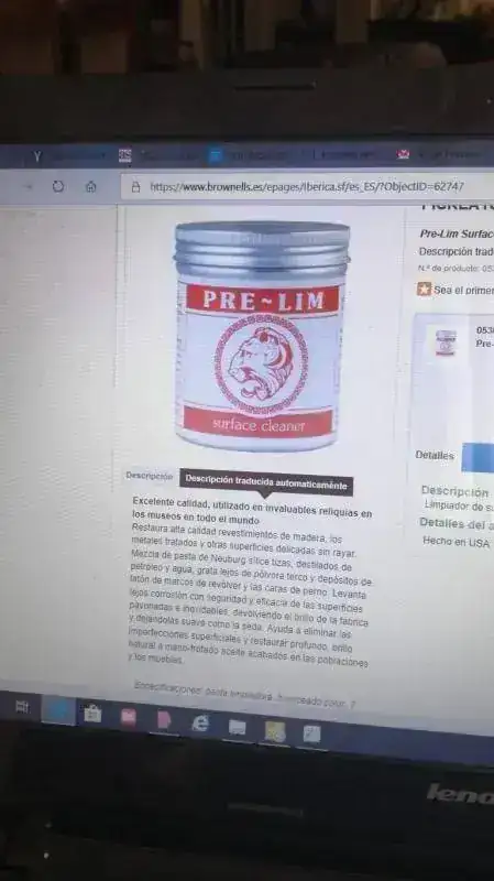

Con la poca experiencia que tengo, te comentó que yo he limpiado esferas de relojes de bolsillo y muñeca con resultados bastante satisfactorios utilizando un Pulimento y cera ingleses.
La compre a través de Brownell´s (me parece que en España también existe).
Este es para limpiar
Te duran una eternidad. Yo los uso bastante y los compre hace 7 años. Es una mínima cantidad la que se emplea.
Ojalá y sea de ayuda esta información

Es muy suave y de hecho se utiliza mucho para limpiar y preservar piezas de museo. Te comento que a mi me ha servido lo mismo para relojes que para descontaminar el pavonado de armas, limpiar joyería etc

Ese dial, no está sucio, está degradado, cualquier cosa que habéis mencionado ,lo empeorará, por que de una forma u otra ,todos son abrasivos, delicados o no.
Si puedes colgar una buena foto macro, te podré decir mejor que hacer.Por que en esta ,no se ve. Pero me temo que deberás ir pensando en un dial aftermarket u original.
O dejarlo asi

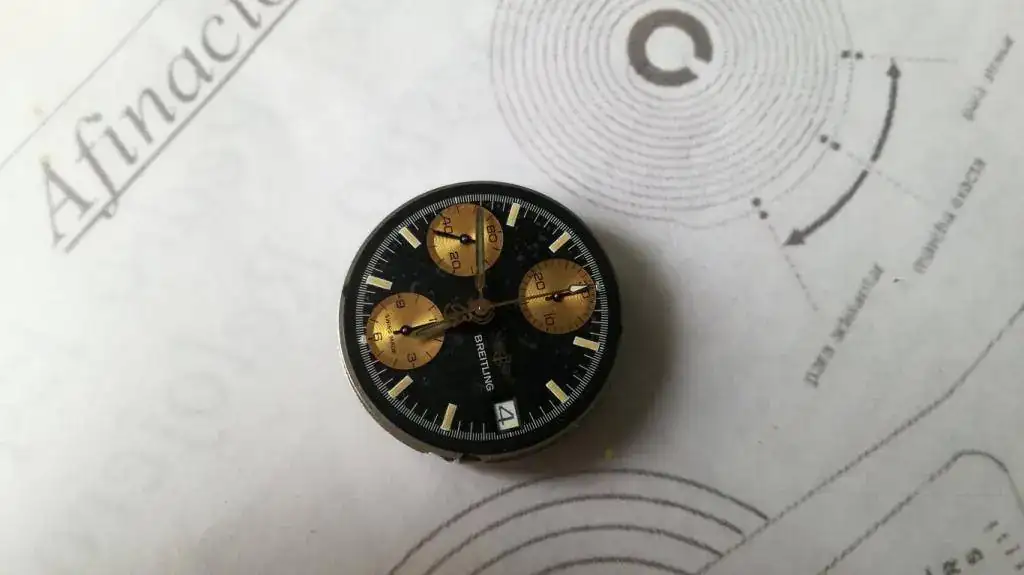

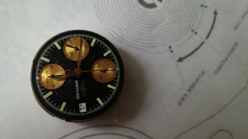

Perdona Vane por tardar tanto en contestarte. Vivo en Sevilla y con la Feria no se puede hacer nada, sobre todo si vives a 200 metros de la portada. Solo ir a al Feria o marcharte a la playa.
Pego unas fotos que quizá se aprecie mas. Luego subo otras de como esta ahora pues le he hecho algo.

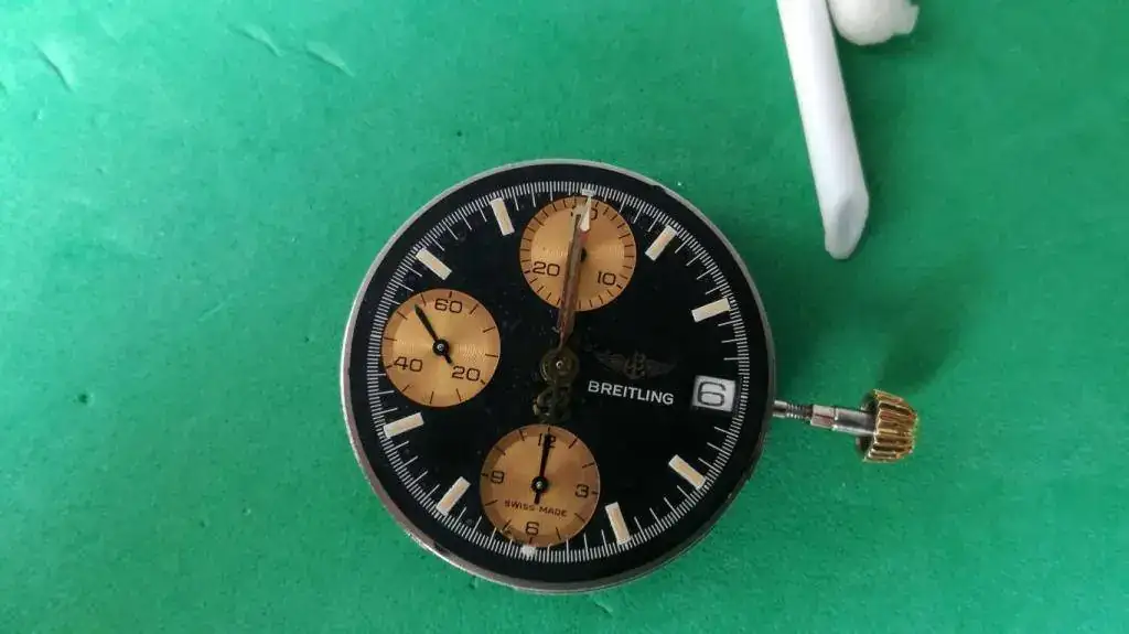

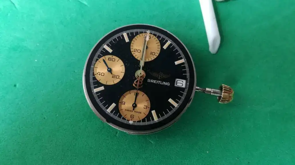

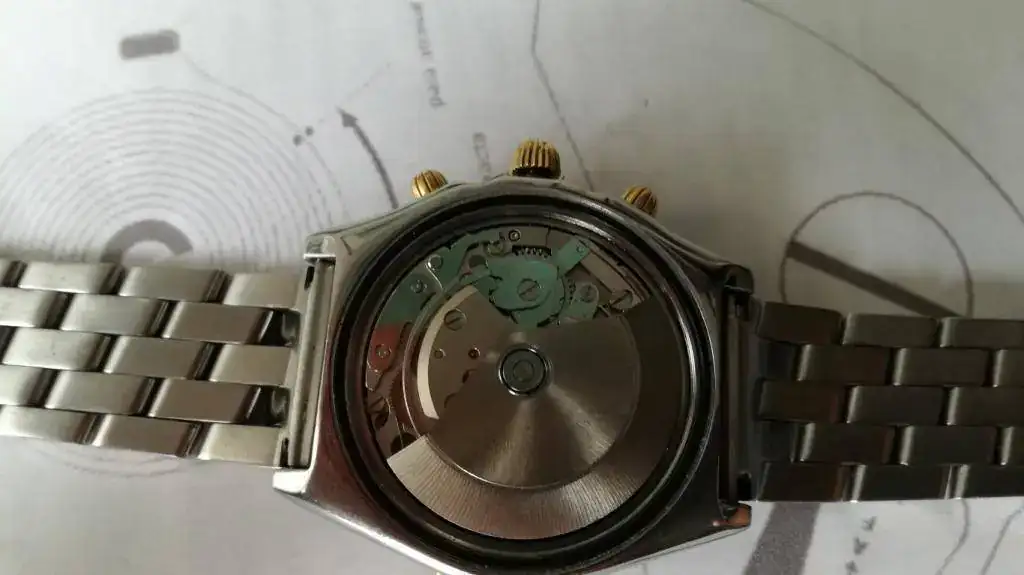

Se me ha colado una foto de la trasera y calibre. Por cierto que es la primera vez que lo abro y me ha sorprendido que en el rotor no ponga Breitling. Ha estado una vez en la casa oficial y otra en un taller privado. Me habrán hecho una faenita?. El calibre si viene marcado como eta 7750...
Respecto a la esfera, una vez que saqué la maquina, con un bastoncito de los oídos con el algodón un poco mojado, lo froté con cuidado sin conseguir nada.
No se como se me ocurrió raspar un poco con el otro extremo del bastoncito que tenía cortado, sin algodón. Cual fué mi sorpresa cuando vi que arrastraba-desprendía, la suciedad, como si estuviese pegada.
Corté el tubito sesgado, en bisel, y seguí con mucho cuidado. También probé con un palillo de madera, y de otros materiales siempre con mucha suavidad y cuidado. Solo me funcionó con el plástico del bastoncito. Parece que su plástico tiene la dureza y textura adecuada, al menos en mi caso, para arrastrar o despegar, la suciedad.
He ido quitando las manchas mas importantes, hasta que para mi ha quedado suficientemente bien, sobre todo visto montado y a distancia no para un examen critico. Tampoco he querido quitar las agujas, con lo que he estado limitado en el trabajo.
Si se observa que también he arrastrado lo que supongo será un barniz de terminación. Al humedecerlo se nota menos, cuando se seca si se ve algo mas. Creo que las fotos que adjunto no son las ultimas, limpié algo mas.
No se que mas podría hacer sin correr riesgos, ¿ alguna sugerencia?

Partiendo el dial en cuatro, no he visto problemas para arreglarlo con aerógrafo.
Y lo otro, QUE JAMÁS ME CANSO DE DECIR, hay que cambiar las juntas cada 4 -5 años!!!
Aquí te entró humedad por el pulsador de la derecha,y condensó por la cara interior del dial, en lugar de hacer lo normal y condensar en el cristal!!
Además del dial, por supuesto que sacaría el movimiento para revisar si hay algo más afectado, el oxido no para.
Es un gran reloj y tienes que arreglarlo!!!

Para asegurarte, níralo con una lupa de relojero. Podría, repito ,podría se que lo que quitas sea la pintura del díal ya degradada, y te quedase el agujero de la falta de pintura.
Ya ves que hablo de "podría", mejor asegurarse. Al final, hay barnices, Humbrol, Enamel, satinados, con los que puedes cubrir el dial, y acabarías tapando y protegiendo el dial

Estoy de acuerdo con Vane. El daño parece ser que se ha degrado el dial, no parece sucio. Me temo que la solución sería bastante cara. Mejor dejarlo estar.
Esto que te comento, al ser un dial negro,no se nota. Pero si fuese gris o blanco ,verías lo que te digo.

Ese dial
Con una pasada muyyyy fina de barniz en spray de los maquetistas, queda bien, bonito y acorde a la época.

Quería decir, que normalmente los diales no vienen barnizados de fábrica.
Si los encuentras, es por que alguien ya lo ha manipulado.
Es una solución válida, pero con la precaución de que sea satinado, queda mejor.
De todas maneras, por la edad del reloj, no está fuera de lugar, un "poco" de imperfecciones.
