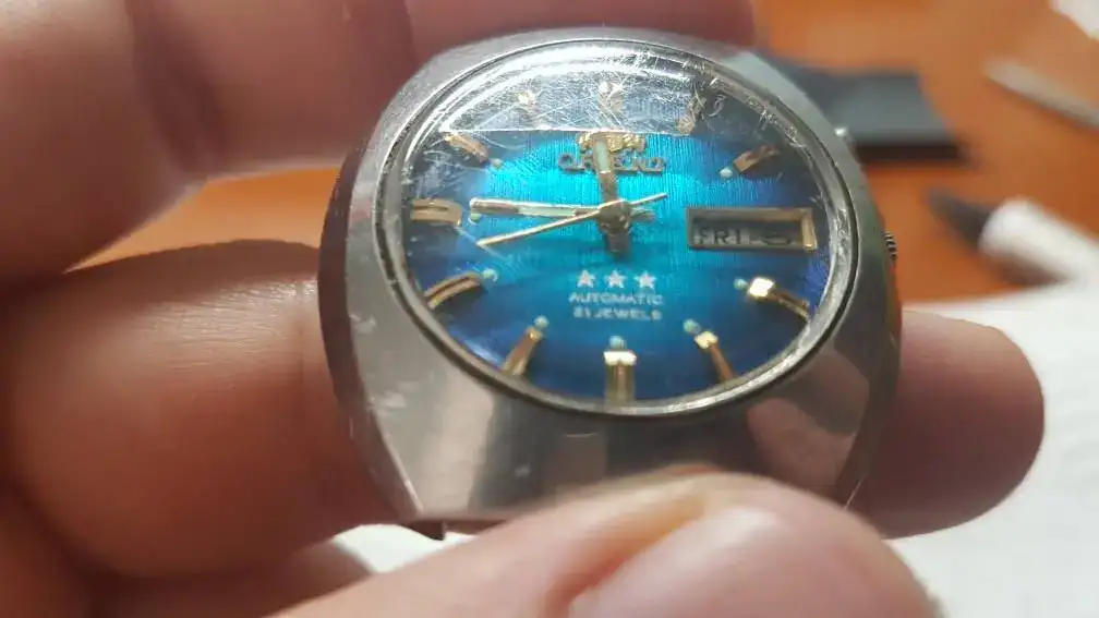

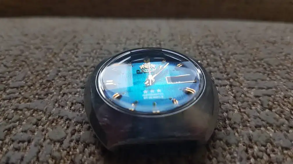

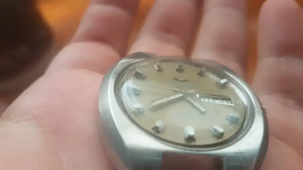

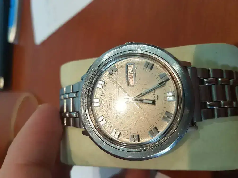

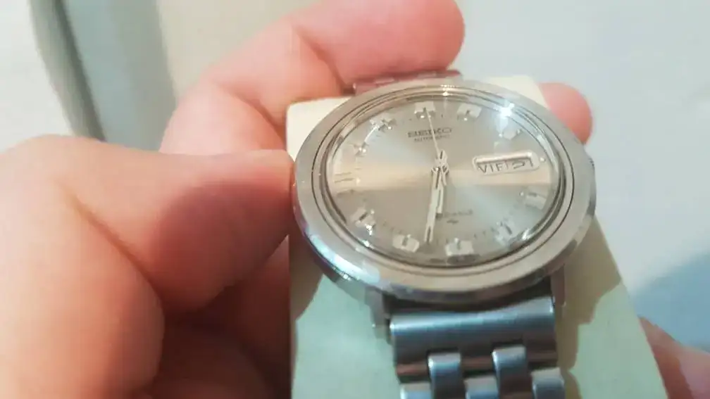

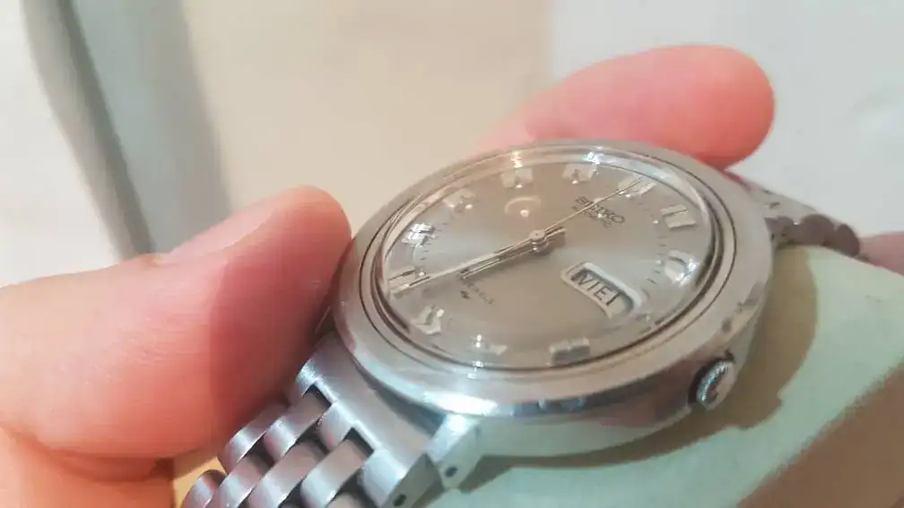

Sí el cristal es de plexiglass se puede pulir perfectamente. Yo en función de la profundidad del arañazo paso una lija al agua de las mas fina que encontré, primero le paso la lija humedeciendo de vez en poco hasta que el cristal (o la zona que quieras pulir) quede totalmente opaco y liso. Una vez que está todo ya al mismo nivel desapareciendo los arañazos aplico polywatch y con un paño le doy caña hasta que quede perfecto, vas a requerir de varias pasadas y mirar el cristal desde diferentes puntos de luz para ver donde volver a aplicar polywatch y darle de nuevo. Lleva tiempo, yo para acelerar el proceso me ayudo de algo metálico a lo que enrollo el paño(aunque sea algo ortodoxo) y asi puedo ejercer más presión para pulir mejor, eso sí, controla la fuerza no te cargues el plexi y cuidado de que el metal no se salga del paño y tengas que volver a empezar jajajajaja. Te paso unas fotillos de los útiles y del antes y el después de algunas piezas que puli. Sí yo pude hacerlo tu también. Un saludo compi.

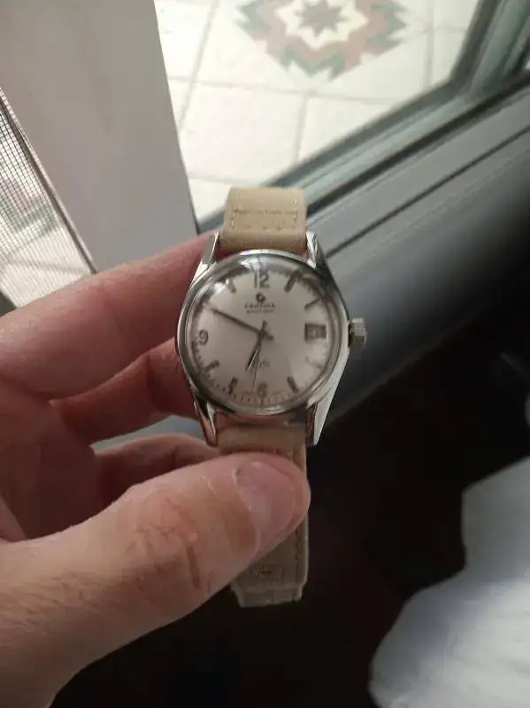

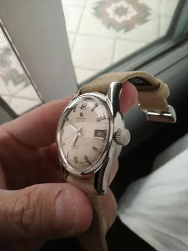

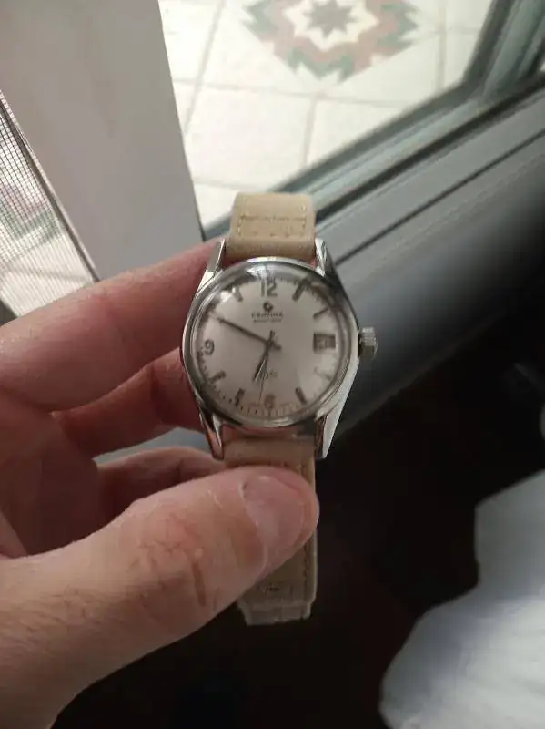

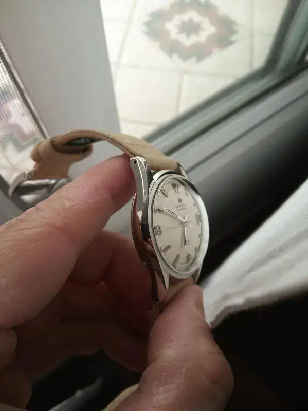

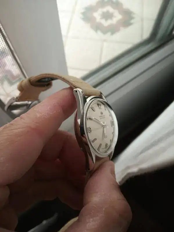

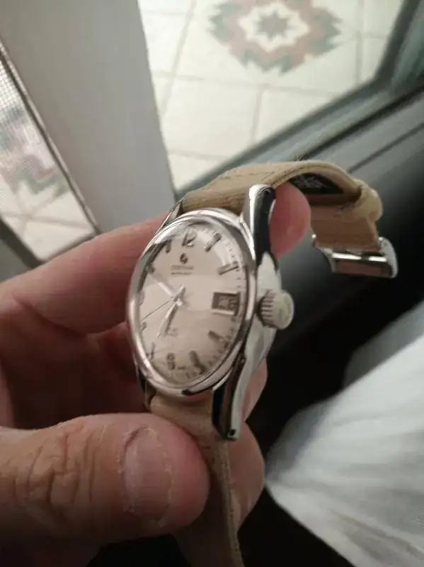

Bueno, pues después de vuestros sabios consejos decidí empezar por la pasta de dientes, sin desmontaje que me daba miedo, y tras una hora de frote con algodón, luego con algodón y agua, con mucho cuidadito y después limpieza de restos de pasta con un palillo de dientes y algodón el resultado ha sido este....
Solo puedo decir.... gracias, gracias y mil veces gracias!!!
Las fotos son malas, lo siento. Del arañazo no hice... me daba tanta pena....
¡¡Te ha quedado impecable!! :clap: Lo peor el sofocón que te llevaste, pero para el próximo (que espero que tarde en caer) ya ves que los plexis se recuperan bastante fácil mientras no lleguen a agrietarse ;-)
Me alegra mucho que vuelva a lucir perfecto :ok::
Ver el archivos adjunto 732719
Ver el archivos adjunto 732720
Ver el archivos adjunto 732721
Ver el archivos adjunto 732722
