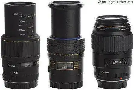

Ojo, que ambos varían en longitud física al enfocar. Te puedes encontrar con la situación de tocar el objeto con la punta del objetivo.
Una foto de lo que explico arriba (en la imagen, el tamron es el del centro):
