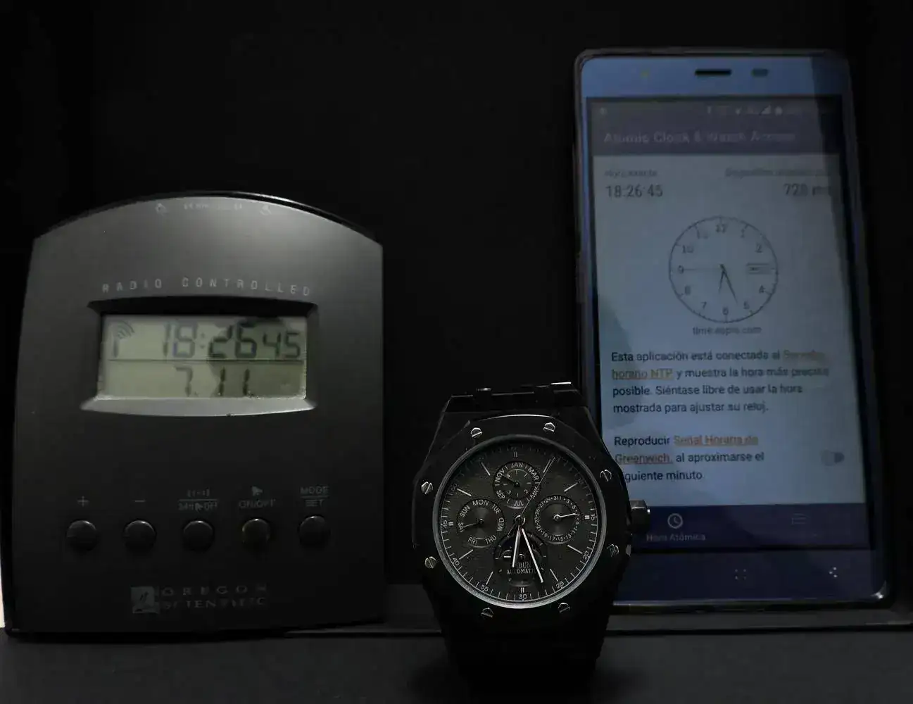

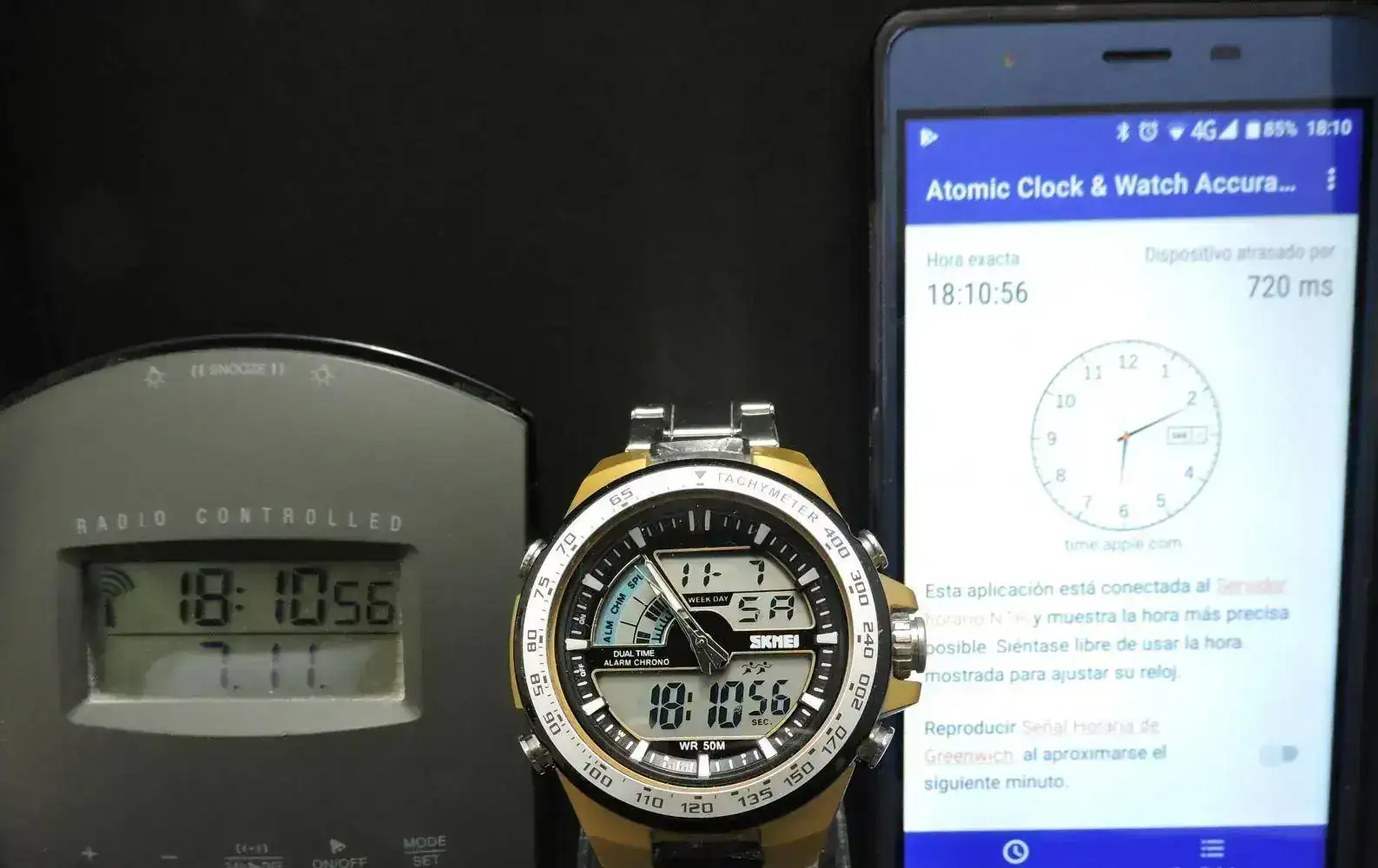

Ya tengo los resultados de mi prueba. He esperado para que sea una hora similar a la del domingo, cuando hice la foto de referencia.
Ninguno ha sido ajustado, vienen tal y como el vendedor me los entrego.
SKMEI (Cuarzo)
¡Clavado! Yo ya sabía que este reloj era muy exacto (le uso para dormir todas las noches), aunque hace unas semanas se desviaba ligeramente.
Quizá al volver la casa a las temperaturas más cálidas (por la calefacción) ha vuelto a recupera su "magia". El reloj más "cutre" y machacado
de mis piezas es el más exacto que tengo.

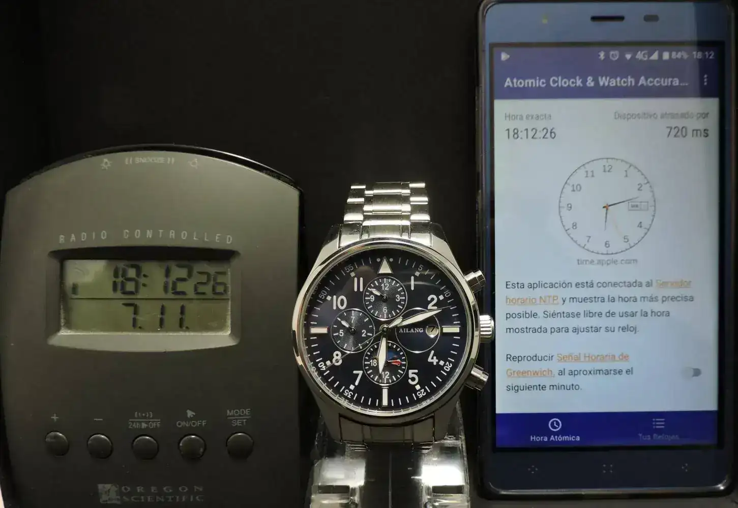

AILANG (Automático)
46'' de retraso / 6 = 7,7'' diarios . Hubiera preferido que fuera adelanto. Quizá si me hago con un cronocomparador este sería un
buen candidato para ajustar un pelin. En todo caso, no suelo tener un reloj más de una semana puesto seguido, con lo cual en
7 dias no llegaría al minuto.

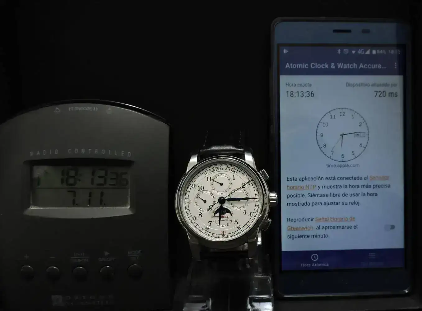

CARNIVAL (Automático)
94'' de adelanto / 6 = 15,7'' diarios. Con este me confundí, después del Didun, este era mi preferido y sin embargo ha sido el que peor
ha quedado, siendo el más caro de todos. Otra buena opción para ajustar con un cronocomparador. A veces la estética engaña y
como este es el que más me atrae, pensé que quedaría en mejor posición.
DIDUN (Automático)
20'' de adelanto / 6 = 3,3'' diarios. Casi parece un cuarzo. De este ya sabía que iba bastante bien, aunque no tanto. En uso normal,
sabía que no se iba más de 5''. Tuve suerte, pues además es constante, no como uno que tengo (Waknoer) que a veces te muestra la
hora casi justa, pero debido a que a veces retrasa y otras adelanta.
En todo caso, creo que con un poco de paciencia y un cronocomparador, podría mejorar los resultados del Carnival y el Ailang. Ya lo hice
una vez sin este aparato con un Marea y llegué a hacerle muy preciso a lo largo de varias semanas de control.

SKMEI (Cuarzo)
Ver el archivos adjunto 883513
AILANG (Automático)
Ver el archivos adjunto 883523
Ver el archivos adjunto 883525

Hiciste una comparativa de 10! En general los resultados de tus piezas son muy buenos, salvo el Carnival, que está en la liga del Tag Heur jejeje
