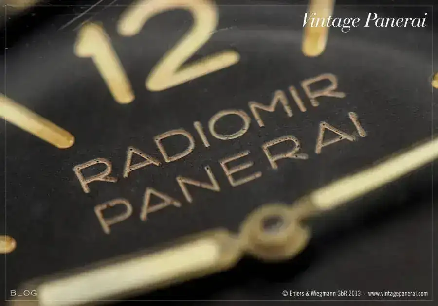

Fue Panerai quien patentó su Radiomir (Bromuro de Radio) en 1915, pero no fue hasta el año de la guerra civil española cuando se empleó en el primer reloj. El problema del Radio es su emisión radiactiva, nociva para el ser humano en exposiciones muy largas. La compañía japonesa Nemoto en el año 1941 estableció la manufactura de pinturas fosforescentes, pero no fue hasta el año 1960 cuando desarrolló unas pinturas con Prometio, otro elemento radiactivo como ya dijimos anteriormente, pero consiguiendo abaratar costes de producción mandaron al olvido a su antecesor el Radio.

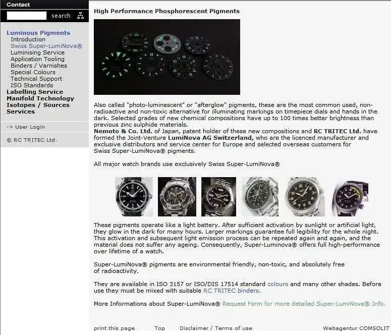

Así fue como en la década de los noventa (1993) aparece en escena el luminova, material no tóxico ni radiactivo con propiedades fosforescentes asombrosas patentado por la empresa japonesa Nemoto en colaboración con la archiconocida multinacional relojera Seiko. Hasta entonces se habían empleado también en relojes de gama baja-media pinturas basadas en sulfatos de Zinc y cobre, aparte de las tritiadas que se empleaban más en relojería de gama alta, pero con muy poca potencia lumínica y escasa fosforescencia.
La característica novedosa del luminova fue la introducción del aluminato de estroncio dopado con tierras raras, habitualmente lantánidos (lantano, neodimio, europio…). Hoy en día el superluminova que es como en relojería se conoce al luminova, lo “montan” relojes de alta y media gama.

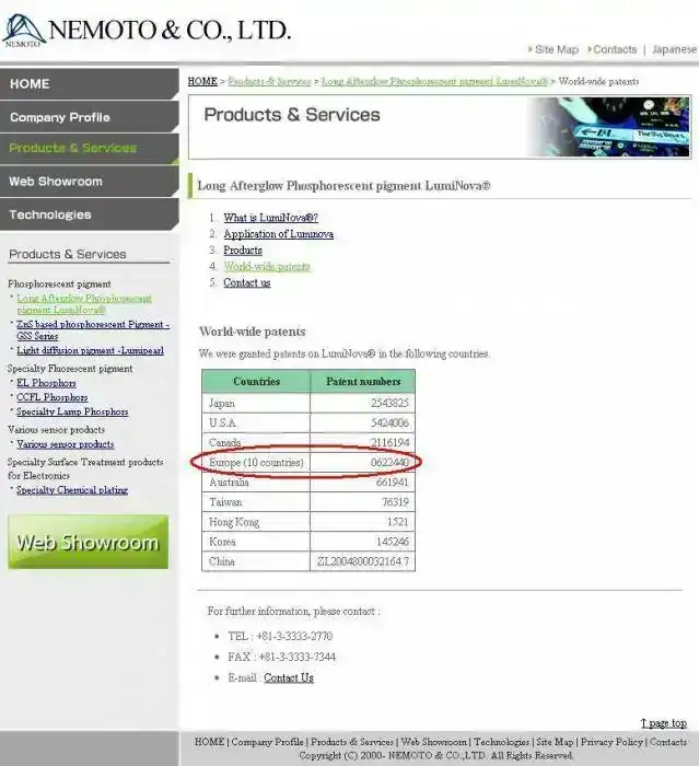

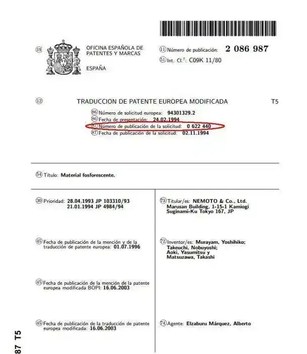

Unos años más tarde, Nemoto & Co. Ltd. poseedora de la patente de luminova y RC Tritec Ltd. constituyeron una empresa llamada Luminova AG Switzerland, los cuales son manufactureros y distribuidores de pigmentos superluminova instalados en relojería de gama media-alta suiza (Breitling, IWC, grupo Swatch, etc…) en la actualidad.
Poco después la relojera nipona Seiko patentó su propio sistema químico de fosforescencia llamado Lumibrite (SrAl2O4 + Eu + Dy), esto es, aluminato de estroncio dopado con disprosio y europio, según informó Ikuo Tokunaga.

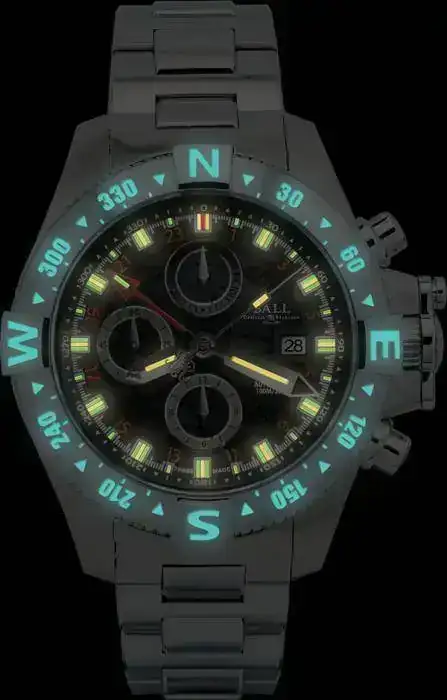

Estos son los tipos de superluminova comercializados actualmente:
C1 :blanco C3 :amarillo C5 : amarillo verdoso C7: azul verdoso
El C3 se aplica en gama media y alta. El C1 en gama baja.
