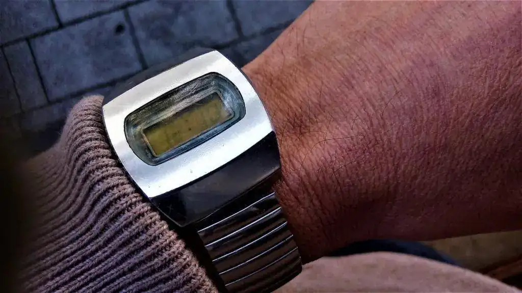

Hola amigos, ya he recibido los dos ejemplares de Elektronika 3049 que estaba esperando y os los quiero enseñar. Sobre su historia no me voy a extender demasiado, pues ya en la anterior presentación hablé un poco de ellos.
https://relojes-especiales.com/threads/elektronika-5-b6-202.449178/
Pero si que me gustaría apuntar unas cuantas cosas:
Fueron estos 3049 los primeros modelos digitales fabricados en la unión soviética, e incorporaban el módulo B6-202 en su versión más primitiva. Mucha gente tiende a pensar que fue el pulsar 1 o el elektronika 1 de leds, pero eso no es cierto; estos últimos se empezaron a fabricar en el 1980 y no se exportaron porque en ese año, la tecnología ya había quedado obsoleta (ambos llevan el módulo B6-203) donde se sustituye el LCD por led. Los 3049 aparecieron durante el 1974 y se empezaron a fabricar en masa en 1975.Se fabricaron 6 diferentes tipos de caja para alojar este módulo, pero la primera en producción fue esta, hasta el 1976

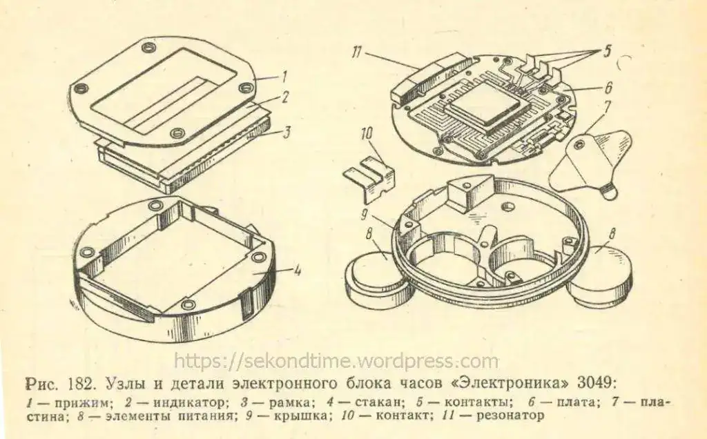

El módulo es muy básico, con visualización de hora y minutos pero tiene unas particularidades interesantes:
El contador de segundos se puede poner a cero, aunque estos no se visualicen como tal, si en los dos puntitos que parpadean, que separan las horas de los minutos
Tiene una función de reseteo e "hivernación" para no agotar la batería
El módulo incorpora un regulador mecánico, que permite adelantar o atrasar los segundos
Aquí un esquema de sus funciones y del módulo mismo

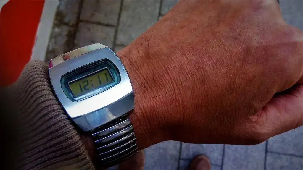

la siguiente caja en aparecer fue esta, más conocida como "mini Block" y es verdad que hace referencia a su nombre
Son relojes masivos, este tiene 14mm de altura y la anterior 16mm. Sus cajas son cromadas, pero tan bien cromadas que realmente si no es por el peso es difícil distinguirlas del acero

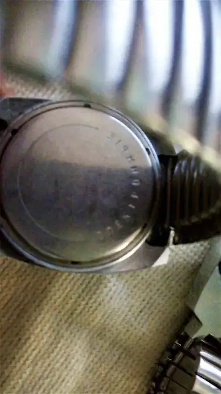

la trasera encaja con una pestaña y se fija con un aro exterior roscado; va protegido en su interior por una junta tórica de caucho
Detalle de la trasera, con el nombre grabado "Elektronika" y una vez abierta

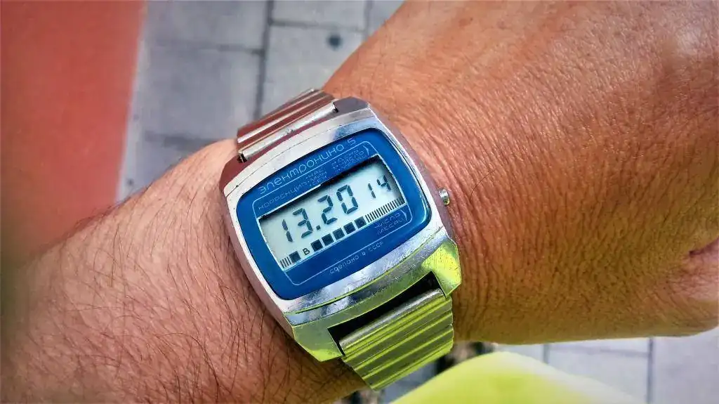

El módulo B6-202 no se actualizó hasta 1977, donde ya incorpora las funciones de fecha, visualización de segundos y un cuarto botón ya exterior para ver la fecha en una pantalla diferente y es el primer modelo que os presenté en el anterior post; sólo cambió su denominación B6-203 cuando se le incorporó luz

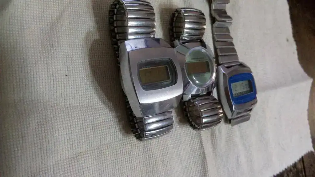

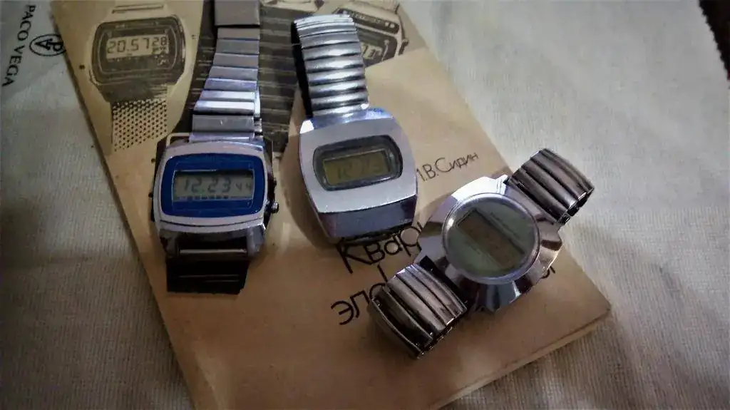

Bueno ahora unas fotos de los tres juntos

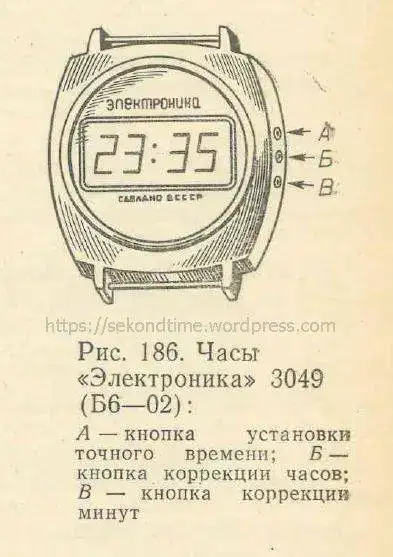

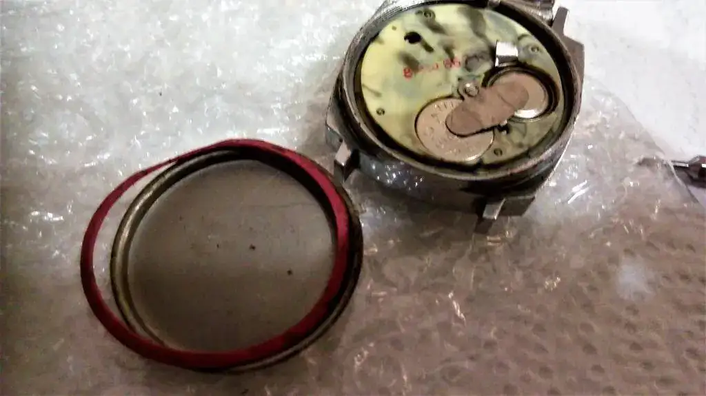

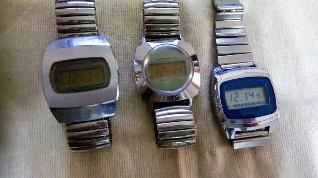

Como podemos ver, se alimentan con dos baterías de 1,5V y su duración según el fabricante es de un año aproximadamente. Aquí hay una revisión muy buena sobre el "miniblock"
